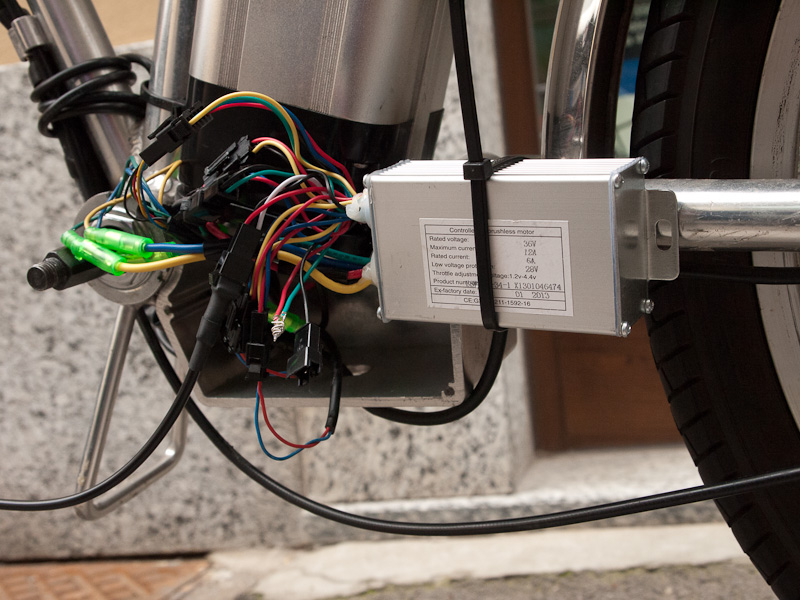

Carissimi, pur non essendo stata venduta da me ho accettato la sfida di riparare una ebike Cinese di marca pressochè ignota. La bici non funziona si accende il display la batteria è carica ma il motore non parte.
Inzio l'indagine dal PAS. Sembra un po troppo staccato dal sensore ma anche vicino il motore niente. Apro il vano centralina e rimango basito. C'è una matassa di fili con una densità prossima a quella di un buco nero. Molti dei fili che arrivano alla centralina sono spelati o tagliati per lo sfregamento con il telaio. Decido che la sfida è aperta e sono quindi pronto a tutto. Smonto pezzo per pezzo controllo quello che posso (tensioni, segnali sensor, segnali PAS) cerco la documentazione del'elettronica installata ma non trovo niente.
Decido quindi di rifare tutta l'elettronica. Nuova centralina, nuovo PAS nuovo display. Monto tutto il motore parte ma fa un rumore terribile. Armato di santa pazienza dopo aver verificato che la centralina è 36V bruschless sensored provo tutte le combinazioni di connessione del motore e dei sensori. Alcune fanno girare la ruota indietro, altre la fanno oscillare, altre in avanti ma sempre con rumori di ferraglia tipo mitragliatrice.
Ovviamente non mi arrendo ma prima di cambiare anche il motore mi domando se qualcuno ha esperienza di questo tipo di problema. Il motore è un gearless. Allego foto dello stato attuale dell'avanzamento lavori.

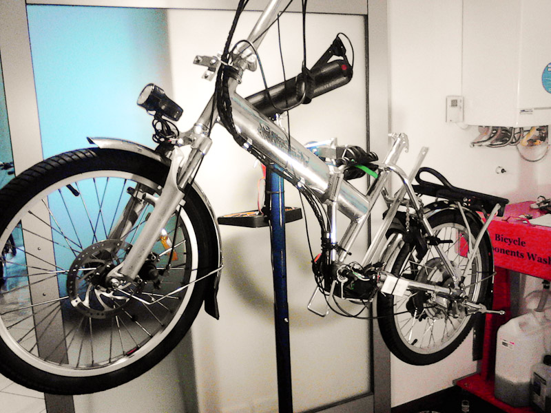

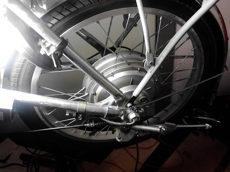

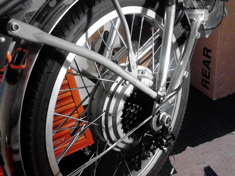

Inserito il - 16/05/2013 : 18:24:44  Mostra Profilo Invia a Bicifacile un Messaggio Privato  Rispondi Quotando
Posto qualche foto della bici e del motore con la speranza che qualcuno lo riconosca. Sul motore c'è stampigliato solo la tensione 36V e un ID 1002 1236. Magari a qualcuno dice qualcosa.
La bici

Motore lato cambio

motore lato fili
