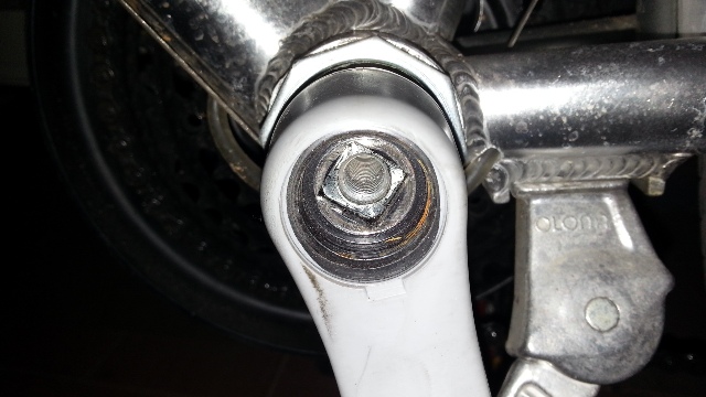

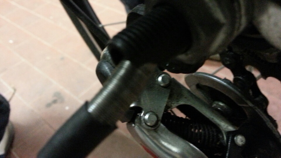

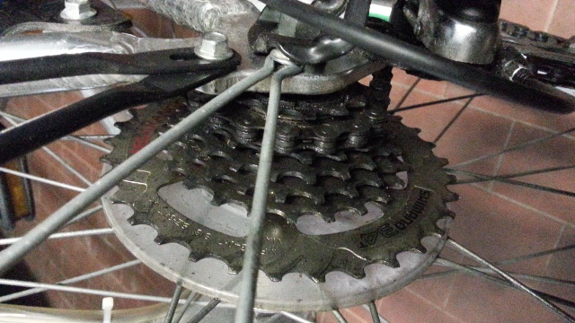

Help, devo smontare pedivelle e ruota libera, su ebay ci sono tanti modelli di estrattori e non vorrei acquistare un modello errato.
Vi allego le foto dell'attacco della pedivella e della ruota libera, riuscite a darmi qualche indicazione di cosa comprare di preciso, o se qualcuno di Bergamo vuole bere una birra e scambiare due chiacchiere e informazioni sul montaggio del Kit.

Basta che comperi gli estrattori da un ciclista o da Decathlon, almeno non dovrai scervellarti, tanto sono oggetti poco costosi e comperandoli online ci rimetti con le spese di spedizione!!!
Comunque quello delle pedivelle è un semplice estrattore per pedivelle a perno quadro, mentre l'altro è un estrattore per ruote libere, non ne esistono di tipo diverso, alcune bici hanno i pignoni montati a cassetta, ma in questo caso non occorre nemmeno l'estrattore.

Grazie Barba, purtroppo i due Decathlon di Bg sono rimasti senza, ho chiesto a qualche altro rivenditore ma non li vendono, e ho valutato ebay che ne offre dei più diversi. Comunque le indicazionhe che mi hai dato dovrebbero essere sufficienti per la scelta.

Ho trovato questo sito, mi sembra economico e sopra i 30,00€ non si pagano le spese di spedizione.
Vi linko i due estrattori che dovrebbero servirmi, mi date un Ok
http://www.ridewill.it/p/it/567000250-estrattore-pedivella-perno-quadro-isis/30559/
e
http://www.ridewill.it/p/it/567000300-estrattori-ruota-libera-shimano/30563/

Direi che vanno bene...
Devi posizionare l'estrattore per la ruota libera in una morsa, inserirci sopra la ruota e girarla in senso antiorario, talvolta le ruote libere sono talmente strette che manovrando l'estrattore con una chiave non si riesce a smontarle.
Grazie Barba49, senza il tuo suggerimento e l'indicazione di girarla in senso antiorario, non sarei sicuramente riuscito.

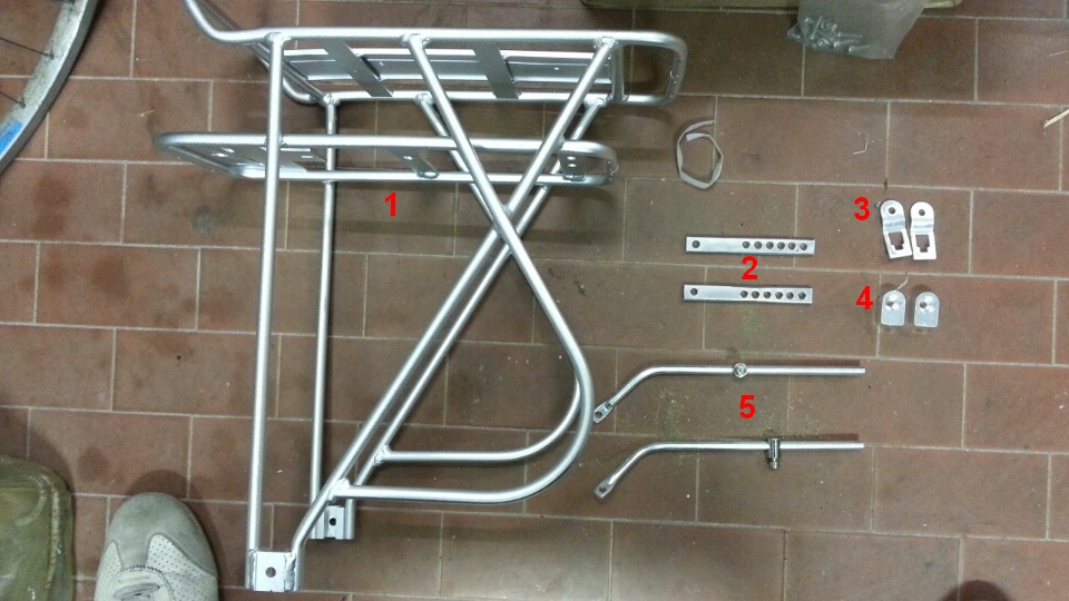

Prima domanda :
come va montato il rack e a cosa servono tutti i pezzi?
Li ho numerati per poterli indicare meglio.

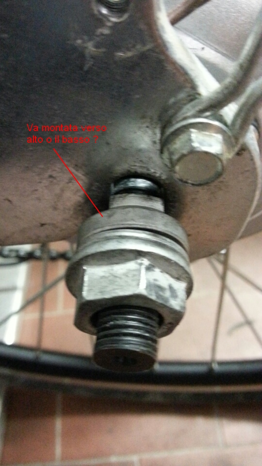

Seconda domanda :
la rondella con fermo va orientata verso alto o verso il basso ?
131,72 KB
Terza domanda :
Lo smusso da dove esce il cavo e su cui va inserito il gommino, va rivolto verso il basso ? (penso per evitare che entri acqua)

Lo smusso da dove escono i cavi andrebbe rivolto verso il basso in modo che non entri acqua, ma siccome in quella posizione se cadi tranci i cavi contro l'asfalto ti consiglio di metterlo al contrario di come sarebbe logico!!!
Basta poi riempire di silicone l'ingresso dei cavi nell'asse per evitare infiltrazioni.
Il dente nella rondella va verso il basso e la rondella stessa va posizionata all'interno dei forcellini, non all'esterno come nella foto.
Per il rack ci vuole un pò di pazienza, hai presenti i mobili di Ikea???
