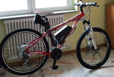

dopo mesi di domande dubbi e incertezze finalmente la realizzazione
descrizione
Mtb whistle 26"
BPM versione intermedia 36volt 500w
centralina 25A con pas e cut off
batteria 48volts 11Ah
vorrei tanto allegare una foto ma non riesco :(

Sono davvero soddisfatto arrampica bene
al minimo dell'assistenza pedalando raggiungo
dai 27 ai 30 km/h
ho solo un dubbio secondo me non mi funziona il selettore 3 posizioni

Bene, sono felice, per quanto riguarda il selettore devi sentire Marco, magari c'è un problema!
PS) Per allegare una foto devi usare "rispondi" con la freccia verde, non il riquadro standard che appare di solito in fondo alla pagina. A quel punto troverai la scritta "allega file" e potrai inserire una foto max 800x600...

Ecco perché non le carica stasera faccio un riesize
e pubblico,
comunuque se metto il livello di assistenza intermedio raggiunge 33/35 km/h
ma la cosa sorprendente di quel motore e che al minimo dell assistenza si arrampica in salita senza problemi

Eccola
105,65 KB

Proprio bella, complimenti!!!

Tu cambieresti qualcosa a questa configurazione?

Sinceramente no, mi pare un mezzo ben equilibrato e godibile...
