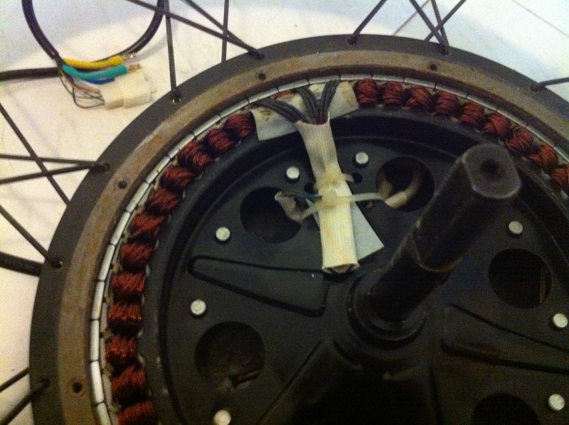

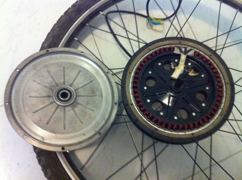

Una volta tolte le brugole si e' presentata la parte piu' fastidiosa: cercare di aprirsi un varco nella fessura senza rovinare il bordo del coperchio.
Non avendo a disposizione uno scalpellino ho utilizzato un coltello da cucina (soltanto la punta affilata) e piano piano con piccoli colpetti di martello sono riuscito ad aprire un piccolo varco. Ho proseguito con il cacciavite sempre con estrema cautela ruotando via via in maniera uniforme.
Per finire quando lo spazio era ormai di 3/4mm con 2 cacciaviti ai lati opposti ho fatto saltare definitivamente il coperchio.
237,12 KB

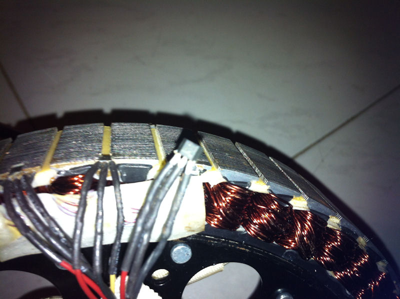

Ecco i sensori maledetti, sono dalla parte giusta, e sfruttando quel minimo di gioco che ha lo statore (facendo aderire i magneti nella parte opposta ai sensori) e con qualche colpetto dall'esterno per guadagnare un altro paio di mm si riescono a vedere.
Certo che sarebbe molto piu' comodo lavorare tirando fuori lo statore. Stasera quasi quasi passo in ferramenta a cercare un estrattore a 3 bracci.
221,6 KB

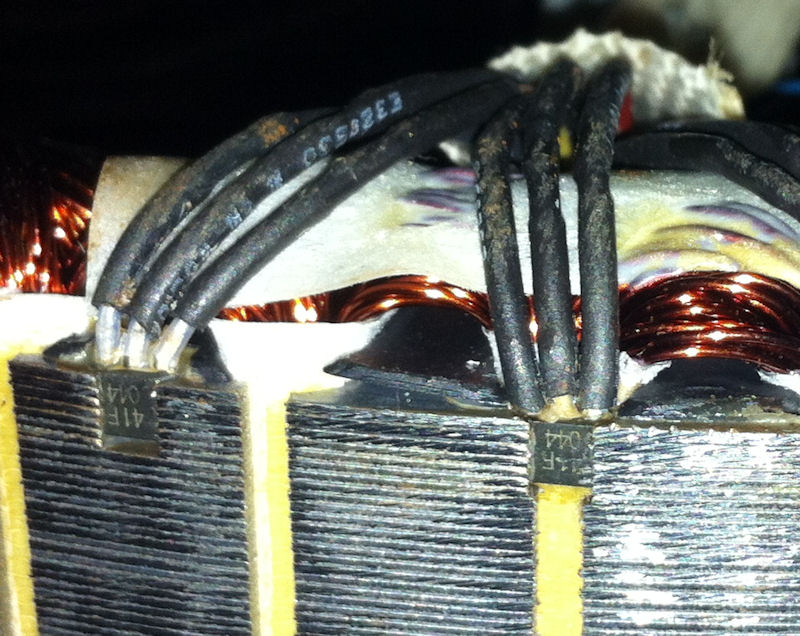

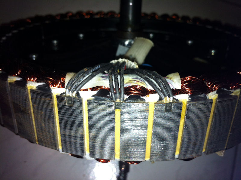

Statore estratto con successo con il metodo joffa!!
105,86 KB
Ecco i sensori in bella vista. Si vede anche la sigla: 41F 044
147,63 KB
Ed ecco il maledetto estirpato come un'erbaccia!!
86,62 KB
