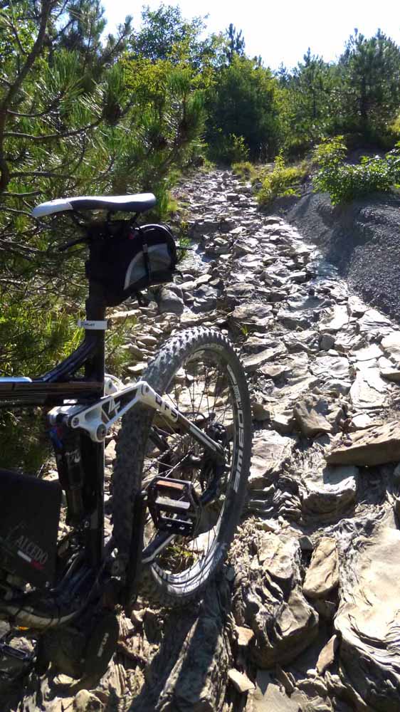

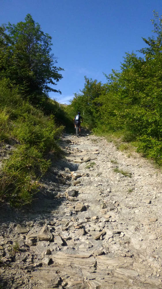

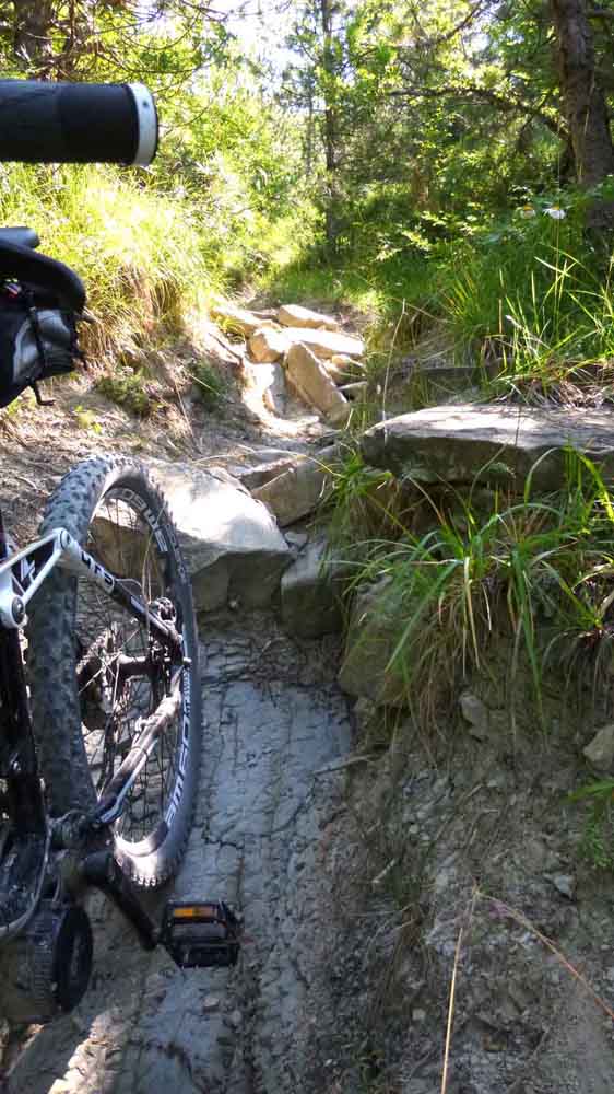

dopo aver provato il sistema sugli sterrati più facili, ho deciso di cimentarmi in un bel giro, di quelli davvero belli, ma altrettanto "pericolosi" per la bicicletta, abbiamo percorso (non ero da solo, un giro del genere in solitaria, a mio avviso, non và MAI FATTO...)
il percorso è stato di 80km e 2.200 metri di dislivello, partenza da Cesena in bici (quindi nessuno spreco di carburante, solo qualche Wh e tanta voglia di cimentarsi in una bella impresa) arrivo a Borello, distante c.ca 15km su strada in leggero falsopiano asfaltata, da qui abbiamo imboccato una stradina in fuoristrada che ci ha portato pian pianino sugli Appennini, TUTTO in fuoristrada su di un bellissimo crinale, che separa le valli del Savio da quello prima del Borellino e poi del Bidente.
il percorso è stato veramente affascinante, i nostri Appennini non finiscono mai di stupirmi, percorrere le mulattiere costruite dalle legioni Romane è una sensazione veramente bella, pensare che più di 2000 anni fà quelle erano le loro strade, mi fà davvero un certo effetto, l'unico rammarico è che tutto quel patrimonio è lasciato all'incuria e non è affatto valutato come dovrebbe o come potrebbe, ma questa è un altra storia
la bellissima uscita è stata condivisa con il mio amico Luca, che ringrazio pubblicamente senza di lui non sarei MAI riuscito a "chiudere" un giro del genere, la persona in questione è un grandissimo appassionato di uscite all'aria aperta, e conosce veramente ogni angolo dei nostri monti.. lui era a cavallo di una bella Haibike full motorizzata Bosh, io con una Haibike full motorizzata Bafang centrale.
tralasciamo per un momento la "solita" Haibike con il Bosh, per focalizzarci su quella con il Bafang, questo motore come sapete è oggetto di una prima fase pre commerciale per saggiarne le qualità, ebbene questo giro è stato proprio disegnato per scoprire se il sistema è adatto per uscite mediamente impegnative, anche se una sola prova non vuole assolutamente "decretarne" l'assoluta affidabilità, ma è già un buon inizio.
il sistema ha retto senza problemi uno sforzo prolungato, sono riuscito a non toccare mai il motore, neppure sui gradoni più pronunciati, la temperatura di esercizio non è mai arrivata a livelli critici, perciò possiamo senz'altro dire di essere "quasi" convinti della bontà del sistema (a parte l'ormai noto problema della rapportatura...)
gli unici piccoli problemi rilevati ad oggi, con più di 800km alle spalle, sono:
una certa rumorosità provenienti dal movimento centrale
un leggero gioco del cuscinetto su cui è "imboccolato" il movimento centrale
la funzione "walk" non funziona o per lo meno funziona malissimo, rendo appena 15W troppo poco per farsi aiutare a spingere la bici in salita quando non si è in sella
l'errore 06 che ogni fà la sua comparsa, ma basta spegnere e accendere il sistema che tutto torna a posto.
la CONTINUA caduta della catena in discesa sconnessa
per il resto, al momento è tutto a posto

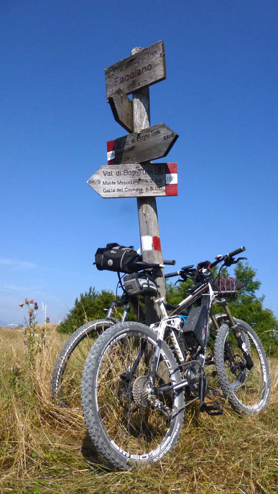

allego qualche foto per dare un'idea del tipo di percorso.
un caro saluto a tutti...

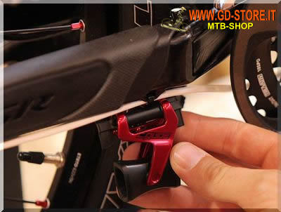

Ciao Marco, complimenti per i tuoi test, il problema del salto catena l'ho avuto anche con le Haibike e l'ho risolto con un tendi catena simile a quello che vedi in foto:
24,34 KB
Non ho più avuto salti di catena

grazie iw6cpk per i complimenti... e grazie a Geobike per la dritta.... a dire il vero un tendicatena era montato, ma poi il Bafang è stato smontato per prendere la misura alla corona, e ci siamo dimenticati di rimontarlo.....sono sceso MINIMO 30 volte per rimontare la catena
