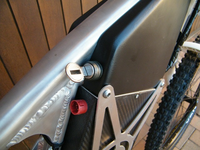

Riguardo al punto 1 la mia esperienza è discordante, nel senso che sulla bici stradale che monta la centralina Firebox 45 (tarata su Headway 36v 10A)con la A123 da 20Ah i led di carica scendono rapidamente e vanno sul "rosso" dopo circa 10km di utilizzo. La prima volta che l'ho usata ci sono rimasto male, poi l'ho resettata e ha ripreso dalla massima carica e così via per ben 8 cicli prima di spegnersi.....
Punto2. I cavi di potenza non li vorrei portare fino al manubrio e poi l'interruttore dovrebbe reggere quasi 110A quindi dovrebbe essere uno staccabatteria....e in più la Kelly consigliano di lasciarla sempre sotto tensione per evitare le scintillone.
Per capirci, vorrei applicare una striscia su una delle carenine triangolari (v. foto) oppure portare i cavi a manubrio, ma solo cavetti di piccole dimensioni
