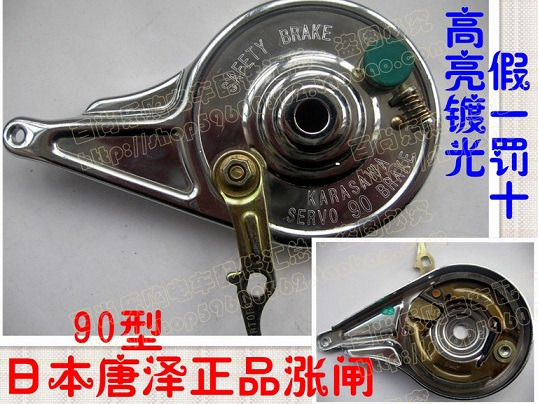

Inserito il - 27/09/2013 : 16:40:46  Mostra Profilo Invia a zeccato un Messaggio Privato  Rispondi Quotando
soddisfatto del mio, ma vorrei comprarne uno di ricambio (diametro 90/ (12 penso)
come ricambio basta l`interno il pad-shoes oppure devo cambiare tutto?
sapete se posso montare anche altre marche?
o quali sono i migliori?
grazie anticipato a chi legge e risponde.

ho avuto a che fare con un freno del genere , montato su una bici pieghevole della ditta siciliana Di Blasi.
Era stato anche usato poco, ma continuava a bloccarsi quando si frenava.
Mi ha fatto anche girare un po le @@, perchè è impossibile da regolare.
Il ricambio nei normali ricambisti da bici anche grandi magazzini all'ingrossodi ricambi che forniscono tutta Italia, è introvabile.
Sono stato costretto a prendere un freno completo alla Di Blasi, ma costa parecchio.
Perchè non mettono dei semplicissimi U brake, che cavolo mettono a fare sti cessi di freni che sono il peggio dei peggior freni a tamburo?

Quoto Aspes, non so come fai ad essere soddisfatto da questo tipo di freno che ha due sole regolazioni: O blocca o non frena...

Inserito il - 28/09/2013 : 18:20:25  Mostra Profilo Invia a zeccato un Messaggio Privato  Rispondi Quotando
a questo punto cosa mi consigliate di fare?
penso sia avvitato sul swh, al telaio penso ho predisposizione
per freno a disco, ma non so se avanti o dietro.
da 1 anno che lo uso e va bene, non so che dire, ma il mio frena e non si blocca, forse solo quando era nuovo.
domanda 2: per cortesia, questo ` e` diametro 90, posso montare uno da 100 oppure 110?
o qualche altro freno a tamburo (o nastro) compatibile di miglior qualita`? o altro?
che fareste al posto mio?

Zeccato, di questi freni io ne ho 2 su 2 diverse bici: sono uno schifo!
Non vorrei dire cazzate, ma mi sembra che se quello che hai è da 90, a meno di cambiare anche il disco sulla ruota, devi rimontare un 90:

Inserito il - 28/09/2013 : 18:57:11  Mostra Profilo Invia a zeccato un Messaggio Privato  Rispondi Quotando
grazie delle risposte, ne gradirei ancora.
i 100 o i 110 hanno lo stesso diametro impanatura sul swh?
sono migliori?
Inserito il - 28/09/2013 : 20:45:24  Mostra Profilo Invia a Barba 49 un Messaggio Privato  Rispondi Quotando
La filettatura sul motore è standard, quindi se trovi un freno di diametro maggiore lo puoi montare, anche se personalmente preferisco che il posteriore freni poco...

Inserito il - 28/09/2013 : 22:18:21  Mostra Profilo Invia a aspes un Messaggio Privato  Rispondi Quotando
Ciao Barba49,
questo freno è stato concepito da qualche malato di mente.
Se fosse come un normalissimo freno a tamburo, avrebbe un eccentrico che apre i due ceppi , invece
nel funzionamento entra in azione quella caxxo di molla di contrasto che si vede esterna.
Con un solo eccentrico, c'è come in tutti i freni a tamburo un effetto autoavvolgente ed auto bloccante di una delle due ganascie,
ma in questi maledetti freni, l'effetto si amplifica ulteriormente, con il relativo blocco del freno ad ogni frenata , anche se non intensa.
Dopo estenuanti tentativi, ho anche pensato di avere io dei limiti meccanici,
e mi ero arreso portandolo da un noto riparatore di bici di lunghissima esperiena.
Ebbene anche lui me l'ha riconsegnata esattamente come prima, senza farmi pagare nulla, ammettendo di non essere capace a regolare i freni,
e consigliandomi di vedere se la Di Blasi mi procurava un freno di quel tipo di ricambio, che lui non sapeva dove andare a recuperare.
Non è finita qui. Il freno nuovo montato sulla bici, anche appena montato non è che funzioni bene lo stesso.
penso che anche alla Di Blasi abbiano capito che era una m.... di freno e con le ultime produzioni, hanno modificato i telai per metterci dei semplici e efficentissimi V brake.

Inserito il - 28/09/2013 : 22:43:31  Mostra Profilo Invia a zeccato un Messaggio Privato  Rispondi Quotando
certo, quello d`avanti e` superiore in frenata.
Giboitaly ha scritto: tranquillo che frena poco!!!
avevi karasawa? il mio penso frena bene, poi con piu` pressione la
ruota si blocca, cosa deve fare di piu`,
grazie a tutti dei commenti, terro` conto al prossimo acquisto kit.
mi orizzontero` per quelli a disco o.....
per adesso compro solo la padtiglia va bene? ho devo comprare tutto il b;occo?
