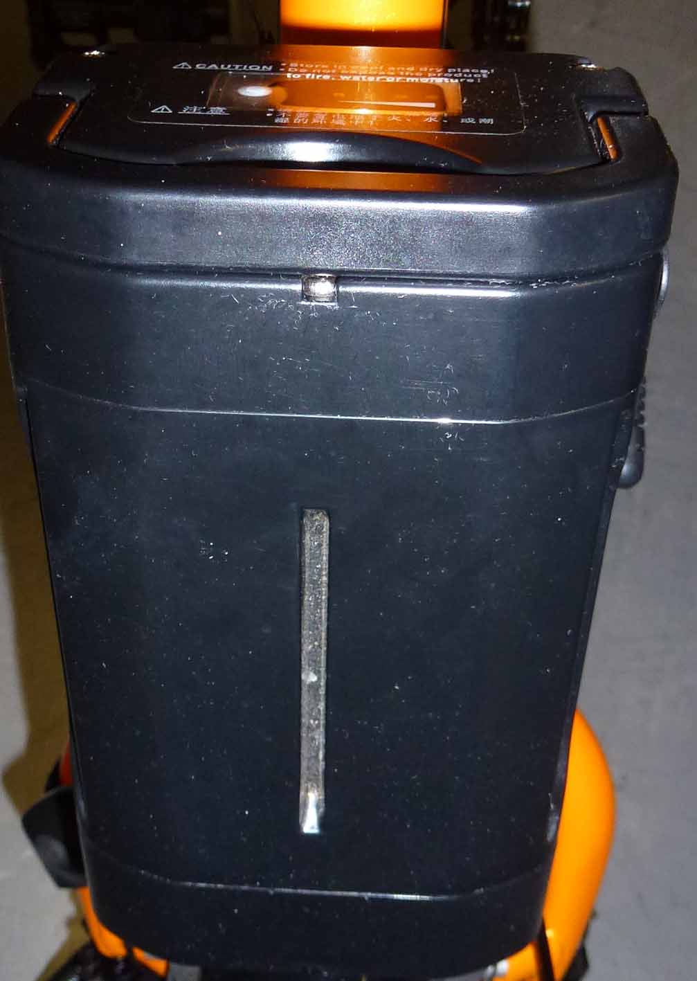

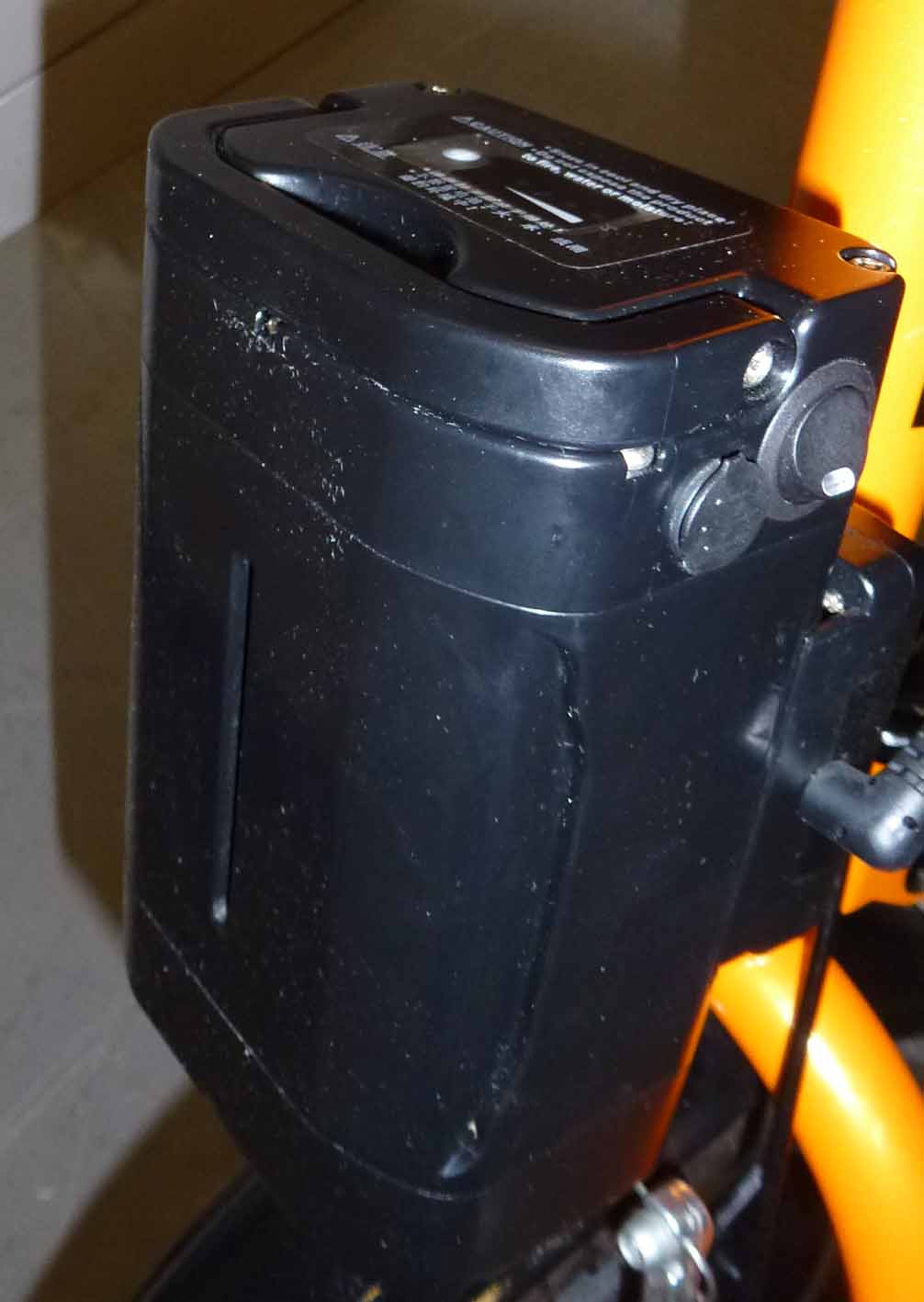

salve vorrei chiedere delle informazioni su questa batteria
87,87 KB
79,9 KB
dovrebbe essere NMC-Lithium 24V*9AH con celle Panasonic.
Ma veniamo al problema, ho utilizzato per circa 280 km la bici dall'acquisto avvenuto circa a febbraio 2013. Non ho mai portato a 0 la batteria, e quando è stata ferma l'ho lasciata al 75% della carica. L'ho ripresa dopo un po di giorni e mi sono accorto che non viene caricata al massimo, infatti mi da una tacchetta in meno sia sul controller del manubrio sia su quello della batteria stessa. Ho contattato il venditore che mi ha assicurato che mi avrebbe fatto sapere per trovare una soluzione al problema. Ma in ogni caso, mi chiedo da quando ho la bici se posso migliorare le prestazioni della bici assemblando una batteria, infatti essendo aeromodellista da anni utilizzo le lipo, e so che anche su questo forum ci sono utenti che usano tale sistema, ma mi chiedo se le batterie sono da 3,7 V con 7 celle arriverei a 25,9 V con un motore da 24, sarebbe un problema?
In ogni caso per fare una seconda batteria con un lavoro pulito vorrei trovare lo stesso case che monta l'originale, ho visto che alcedo vende l'attacco e la slitta ma non l'involucro che contiene gli elementi,sapete dopo posso trovarlo?
Si possono acquistare gli elementi sigolarmente? Dove?
Faccio tutte queste domande perchè spero che il venditore mi risolva il problema anche se sono fuori garanzia ma in buona fede (su questo vi farò sapere), ma soprattutto perche vorrei provare a farmi una seconda batteria, ringrazio anticipatamente

Beh ora è probabile che qualche cella sia talmente bassa che il bms non consente ne carica ne scarica ......

Non è vero che le batterie con i fusibili non hanno il BMS, ci mancherebbe altro!!!
Le batterie al piombo, quelle NiMh e quelle NiCd sono le uniche che non ne hanno bisogno...
Probabilmente la batteria è scesa talmente di tensione che il BMS non permette la ricarica, ma senza aprirla (e perdere la garanzia) non puoi fare niente.
