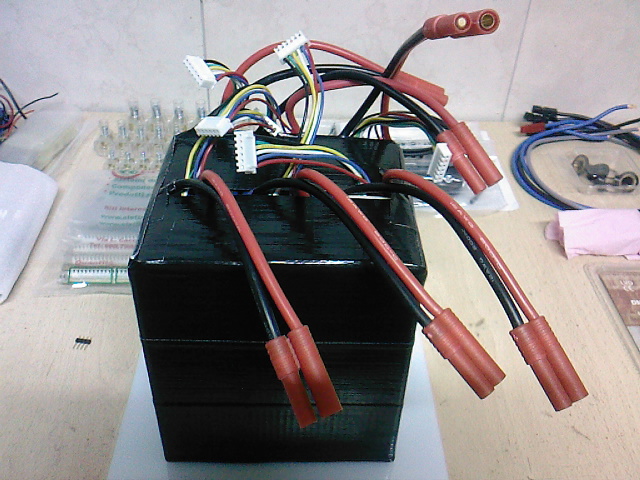

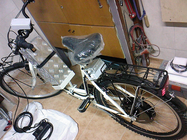

Salve ragazzi,qualche mese fà un utente chiedeva se era possibile costruire una batteria a doppia tensione e ovviamente gli rispondemmo di si e io avendola effettivamente realizzata posto un po di foto...è composta da 6 pacchetti Li-Po 5S-5000mAh e qui era appena impacchettata:
142,55 KBqui appena completata e alla sua prima ricarica:

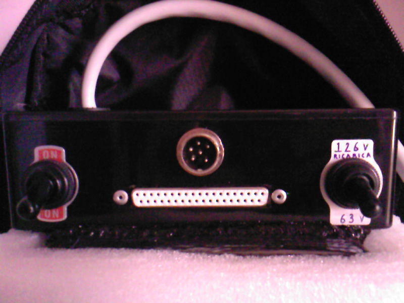

155,82 KBper la commutazione di tensione mi sono bastati due soli interruttori/deviatori bipolari:

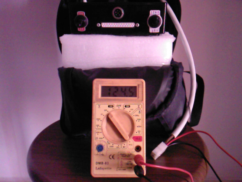

128,4 KBche commutano da 126V(piena carica dei 30S):

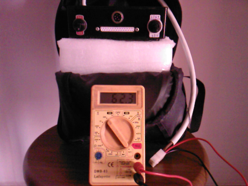

132,43 KBa 63V(piena carica dei 15S):

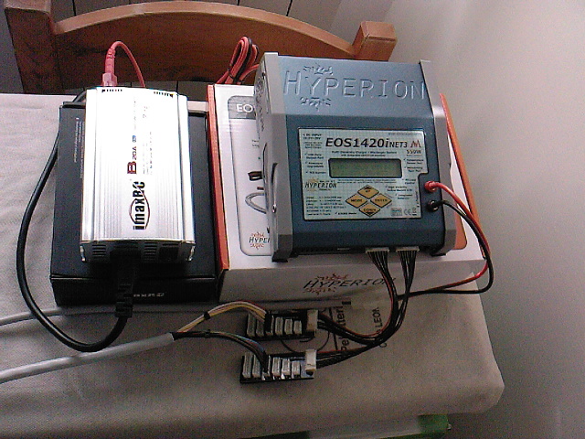

133,06 KBla ricarica invece avviene in configurazione 10S con quella "bestia" di caricatore e alimentatore:

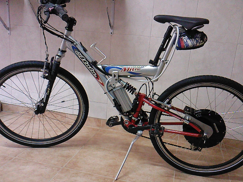

158,63 KBche se sapevo prima avrei preso un meno ingombrante "i-charger1010B+"per finire,con questa batteria ci alimento 2 bici,con 30S ci alimento questa:
241,05 KBmotore nine 5*12 e centralina Lyen 84-132V 25A(una bestia!)

con 15s invece questa:
199,28 KBin questa foto era ancora montato il cassone delle piombo. Comunque motore nine 7*9 e centralina 48V 28A (per le passeggiate tranquille)

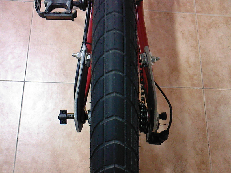

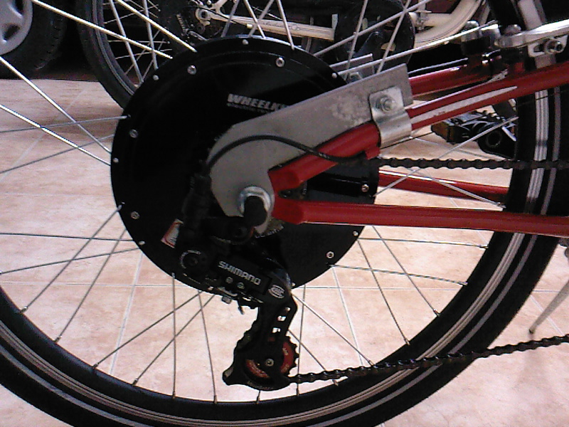

i torque arm "saldano" nel vero senso della parola,il motore al telaio:
221,34 KB
215,89 KB
174,82 KB tagliati,forati,limati e piegati tutto a mano,e vi posso assicurare che limare una lamiera di acciaio inox "aisi 304" da 5mm con una lima per ferro non è tanto piacevole!! Però alla fine dà soddisfazione!
