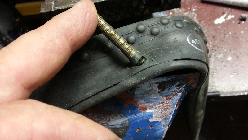

Non è il periodo giusto, Domenica scorsa ho deciso di fare un giro con la moto che non usavo da tanto tempo ... al ritorno a casa, in autostrada mi si è sgonfiata la gomma posteriore, per fortuna andavo piano ed ero in prima corsia, spavento ma nessun rischio. Diagnosi :staccata la valvola, troppo caldo e la camera d'aria vecchia.
Questa mattina giro in bici e zac resto a piedi con la ruota posteriore a causa della rottura della valvola della camera d'aria (vedi foto).
Ora a parte la grande sfiga, e che forse per un po è meglio che vada a piedi, mi piacerebbe capire cosa ha potuto determinare la rottura della valvola. Il cerchio è doppia camera, la camera d'aria era nuova, 1 mese di vita.
Può essere che avendo il motore posteriore 600 Watts, c'è stato slittamento tra copertone e cerchio, strappando la camera d'aria e causando la rottura della valvola.
Il sentiero di questa mattina era particolarmente impegnativo ed ho dovuto attraversare una zona con 10 cm di acqua, ha potuto essere la causa? Mi piacerebbe scoprirla per evitare che si ripresenti ancora.
La pressione di gonfiaggio era di 4 bar

Ovviamente quando si percorrono guadi l'acqua tende poi a far slittare il copertone rispetto al cerchio tranciando la valvola, comunque sei anche stato sfortunato!!!

Quindi non è errato pensare che il copertone sia slittato sul cerchione nonostante la pressione di gonfiaggio era alta. Hai qualche prezioso suggerimento da dare per fare in modo che non si ripeta. Pensavo di spruzzare sui bordi del cerchio l'adesivo spray della 3M riposizionabile , che permette di far aderire un foglio su una parete e comunque di poterlo ristaccare, dovrebbe fare un grip notevole. Cosa ne pensi?

Non so cosa dire, non vorrei che al momento del montaggio del copertone sia stato usato del sapone liquido per farlo assestare meglio sul cerchio e che questo (pur se essiccato da tempo) si sia di nuovo solubilizzato in acqua facendo il danno.
Smonta il copertone e lavalo bene, così pure il cerchio, e se trovi tracce di prodotti untuosi insisti, poi rimonta il tutto "a secco".

Ok proverò così e farò un segno tra copertone e cerchio per poterlo monitorare.

Concordo x lo slittamento copertone - cerchio.
Sapevo che anche l'avvitare troppo la rondella filettata sulla valvola contro il cerchio può causare strappi perché non lascia gioco, ma mi pare che tu avessi il modello di valvola grande, senza la rondella

quota in pieno Barba49
In passato per montare una Big Apple su un cerchio da 20 che non ne voleva proprio sapere ho unto il copertone ed il cerchio stesso e gli ho dato 8 atmosfere. C'é andato, ma dopo 3 giorni la valvola ha fatto la tua fine scivolando.
Il sapone si secca e blocca tutto, ma forse l'acqua lo ha sciolto.

A occhio la valvola è del tipo presta o comunque sottile. Se sul cerchio il foro è per la valvola shrader (auto) ,cioè grosso, è molto probabile che sia questo il motivo del danno. Possibile rimedio, camera con valvola grossa o due rondelle di gomma al piede della valvola "presta".

Negativo è la valvola piccola con la rondella filettata che avevo anche avvitato bene, il tuo post mi ha fatto capire cosa ha contribuito alla rottura. Conviene lasciarla lenta così ha la possibilità di muoversi e tentare di sfilarsi. Non risolverà il problema, ma se tenterà di ripresentarsi, dovrebbe aiutare a individuarlo prima che si danneggi la camera.

Esatto, valvola piccola, foro grande. Nel montare quella nuova adesso ho avuto il dubbio ed ho inserito due rondelle di camera d'aria tra la base della valvola e il cerchione. Speriamo bene per il futuro, mio figlio ha detto che la prossima volta non viene a prelevarmi e mi lascia cucinare al sole ( è successo alle 11.00 con un sole che cuoceva anche le pietre).
