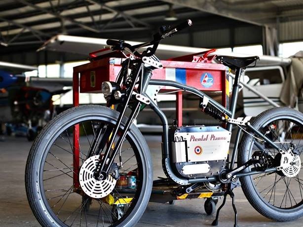

Inserito il - 12/11/2013 : 08:31:06  Mostra Profilo Invia a zeccato un Messaggio Privato  Rispondi Quotando
non me ne intendo di cruiser di questo tipo,
ma questa e` piu` scorrevole? agile?
pero` cambierei la forcella con una piu` da bici normale
e gomme piu` strette, e altri freni, insomma che non
assomigli ad una moto.
116,18 KB
36518 Messaggi
Inserito il - 12/11/2013 : 09:14:25  Mostra Profilo Invia a Barba 49 un Messaggio Privato  Rispondi Quotando
Se la modifichi come pensi tu non ottieni altro che una brutta Cruiser, e comunque queste bici non saranno mai scorrevoli ed agili, sono pensate per gite lungomare a bassa velocità in modo da farsi notare, non sono nate per pedalare o viaggiare veramente.
Sono come le Harley, bellissime da vedere ma faticosissime da guidare nelle strade italiane...

Quella postata da Zeccato è carina ma esagerata (per me) non è il mio genere per l'utilizzo casa-lavoro

zeccato
1346 Messaggi
Inserito il - 12/11/2013 : 14:18:33  Mostra Profilo Invia a zeccato un Messaggio Privato  Rispondi Quotando
grazie dei consigli, per le mie esigenze mi piaceva solo lo spazio centrale per le batterie.
