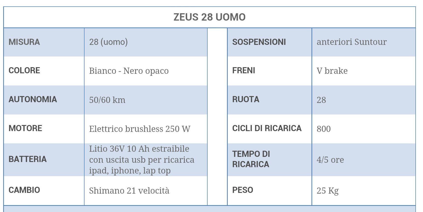

Alanalan1975
11 Messaggi
Inserito il - 12/11/2013 : 13:19:31  Mostra Profilo Invia a Alanalan1975 un Messaggio Privato  Rispondi Quotando
Questa la scheda che ho trovato su internet.
160,77 KB

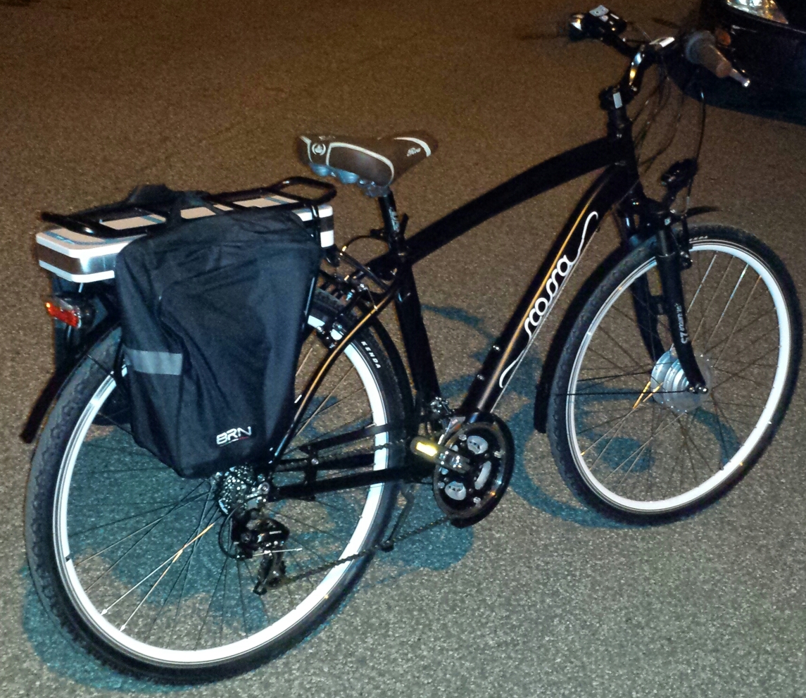

Alanalan1975
11 Messaggi
Inserito il - 13/11/2013 : 13:14:21  Mostra Profilo Invia a Alanalan1975 un Messaggio Privato  Rispondi Quotando
948,1 KB

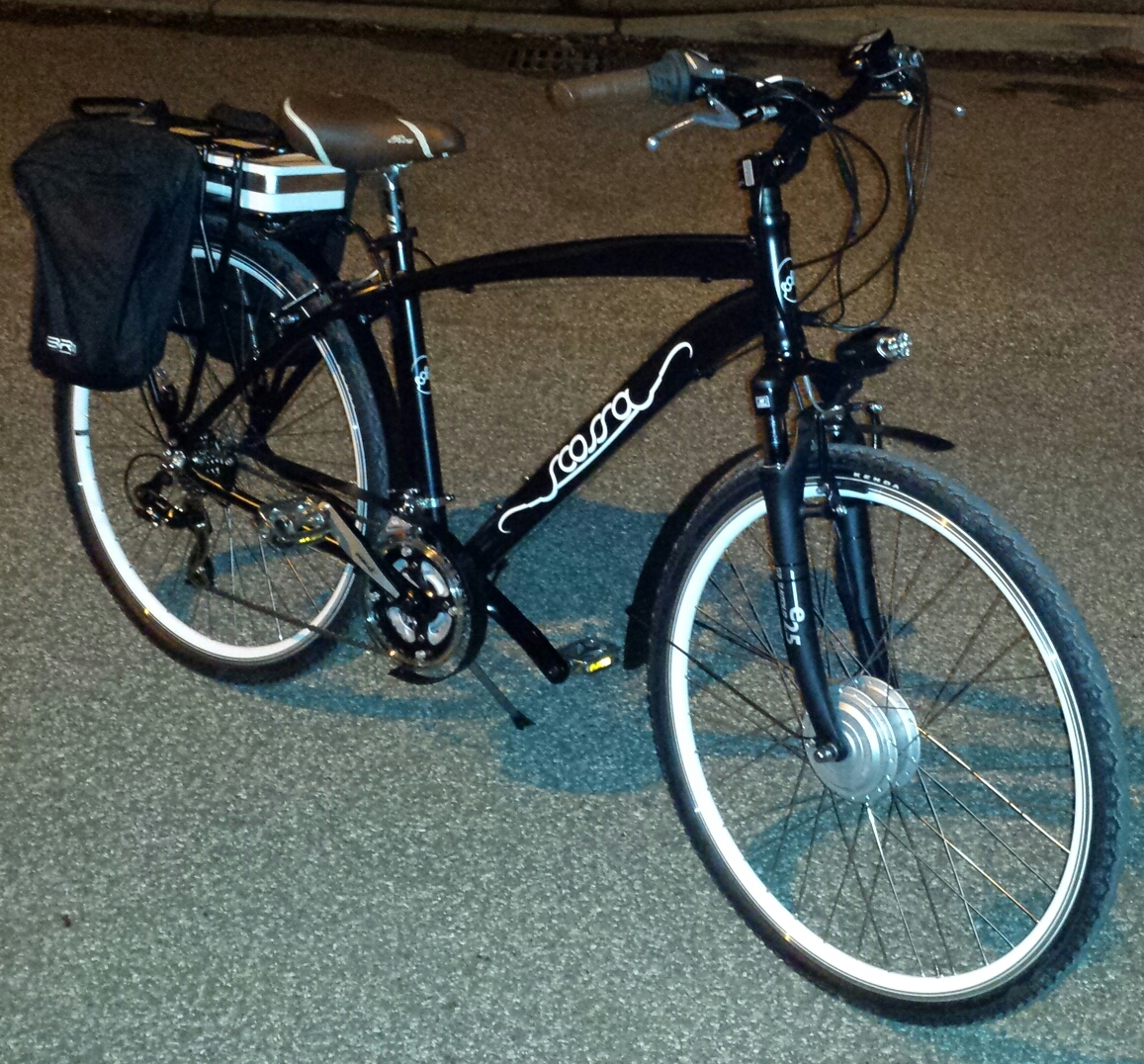

Alanalan1975
11 Messaggi
Inserito il - 13/11/2013 : 13:16:29  Mostra Profilo Invia a Alanalan1975 un Messaggio Privato  Rispondi Quotando
1082,6 KB

Alanalan1975
11 Messaggi
Inserito il - 14/11/2013 : 15:28:43  Mostra Profilo Invia a Alanalan1975 un Messaggio Privato  Rispondi Quotando
Premesso che non ho mai provato bipa con itorq o sensori di trazione come mi pare abbiano le Atala con motore Bosch, vado a descrivere le mie prime impressioni sulla mia Zeus prodotta da Scossa.
Prima di tutto è una buonissima city Bike, a motore spento viaggia che è un piacere, bella da vedere, curata e solida. Pochi i difetti da questo punto di vista: fanale anteriore dall'aspetto economico e che non fa molta luce, sella non eccessivamente comoda seppure bella e imbottita con gel (io sono meno di 70 chili, parliamoci chiaro, non è che mi serve una poltrona per stare comodo) ma forse il mio non essere un ciclista abituale mi rende un pelo più esigente.
Per la parte elettrica posso dire che gestendo bene marce della bici e livello di assistenza si viaggia piuttosto bene, la differenza maggiore rispetto alla costosa Ducati city Pearl che ho provato (quindi sempre con sensore sul movimento del pedale) è stata una minore (quasi nulla) sensazione di 'frenata' del motore quando si supera il livello di assistenza.
Cavoli la Ducati frena proprio!
In più la Scossa con il suo cambio Shimano a 21 rapporti si presta molto di più a interpretazioni differenti del percorso nel caso serva più scatto alla partenza o allungo, lasciando riposare il motore una volta preso velocità , mentre il sofisticato Shimano Nexus a 7 rapporti della Ducati con esigenza di cambiare a pedali fermi, beh, non mi è piaciuto granché.
Aggiungo che Ducati ha due sole modalità di intervento del motore contro le tre di Scossa.
Differenze che per un prezzo di 2200 euro listino per Ducati contro 1200 listino di listino per Scossa sono giustificate solamente dal marchio.Al momento non posso fornire riscontri dal punto di vista delle prestazioni della batteria, tempo di ricarica, km percorsi, prestazioni.
Prossimamente provvederò, insieme ad altre valutazioni dopo l'uso abituale sul percorso casa lavoro (5 chilometri andata 5 ritorno).
Un ultima nota :
Ho scelto un rivenditore di biciclette (la Ducati a 1400 l'aveva la Opel di Ravenna, concessionaria anche di Italwin e Ducati) e vicino a casa mia, per l'assistenza.
Ho seguito il mio gusto estetico (non mi piacciono le Italwin, troppo 'grosse' e poco 'bici' e non mi piacciono le bipa con motore vicino ai pedali, troppo effetto 'mosquito') e mi sono lasciato consigliare dal rivenditore, è la mia prima esperienza di bici a pedalata assistita e ho voluto fidarmi, vedremo se ho fatto bene.
La mia spesa totale, con bicicletta, borse laterali, computer (va beh contachilometri elettronico) wi fi a 8 funzioni e 2 catene antitrancio belle grosse (seguiranno altre foto di queste cose) è stata di 1180 euro.
Saluto tutti quanti e complimenti per l'ottimo forum che mi è stato molto utile nella scelta della bici.
Alanalan1975
11 Messaggi
Inserito il - 05/12/2013 : 16:00:02  Mostra Profilo Invia a Alanalan1975 un Messaggio Privato  Rispondi Quotando
Primi inconvenienti ben risolti.
cavo di alimentazione del motore aveva la guaina grattata in corrispondenza dell'ingresso al telaio, tanti da aver scoperto un filo elettrico e l'interruttore uno/zero sulla batteria aveva smesso di commutare su zero, in pratica era sempre su uno.
Bici portata dal venditore che ha ordinato filo e interruttore e li ha sostituiti, unica nota dolente una settimana abbondante di attesa.
Però mi ha anche sostituito la guaina del gancio di una delle borse che si era rovinata a causa del togli/metti per accedere alla serratura della batteria, ora adotterò l'accorgimento di tenere le borse in modo da non doverle spostare.
Nota di funzionamento : la bici con batteria appena caricata 'vola' oltre i 27 km orari, dopo una quindicina di chilometri si stabilizza sui 25 per poi scendere tra i 22 e i 23 a fine carica, dove comunque non è necessario arrivare.
Ora naturalmente la uso poco per il freddo, un dato certo sui chilometri percorribili con una carica non mi è ancora possibile fornirlo, per ora mi sembra inferiore ai 50/60 dichiarati dalla casa sulla scheda ma credo necessiti di un po' di rodaggio e va detto che per ora l'ho usata solo ad assistenza 100 per cento.
Ciao a tutti
