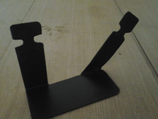

Ciao.la borsa a bisaccia potrebbe andare bene per "nascondere la batteria, ma non per sostenerla.
Anche io uso una borsa a bisaccia , ma mi sono creato un supporto all'interno in lamiera che ho poi fissato ai bracci del carro.
il supporto è all'interno della borsa, fuori dalla bisaccia escono solo delle fascette metalliche che si ancorano ai bracci.
In questo modo il supporto regge la batteria che comunque inserisco nella borsa,e che rimane quindi riparata dall'acqua.

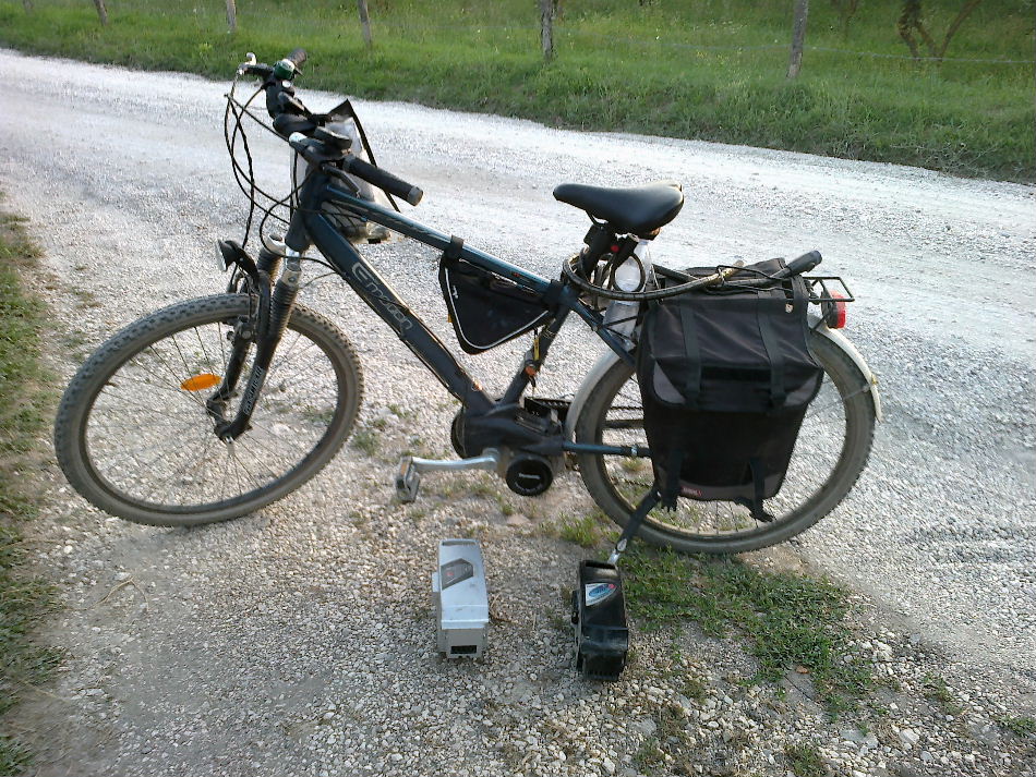

effettivamente 4 chili e 6 sono molti...
io ho portato per molte decine di chilometri, anche su sterrati infami, la mia "grossa" da tre chili e spiccioli in una bisaccia Decathlon, scelta tra quelle proposte come "più robuste"...
240,25 KB
la bisaccia ormai ha circa tre anni e si è un po' rovinata ma non per i carichi trasportati, in varie occasioni ho portato complessivamente nelle due bisacce almeno sette chili al seguito, essenzialmente batteria di ricambio e bottigliette di acqua, bensì strusciando contro ostacoli esterni durante le mie escursioni off road...
