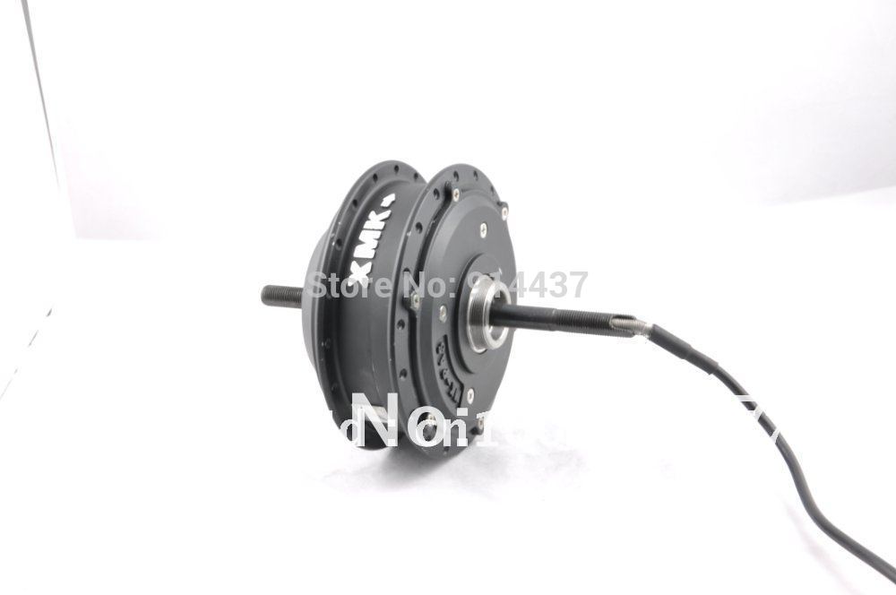

Ciao, qualcuno l'ha provato?
http://de.aliexpress.com/item/24-36-48-E-Bike-Torque-sensor-Motor/594488064.html

Le mie conoscenze tecniche sono alquanto limitate ma, di solito, i sensori di coppia sono sul movimento centrale e non sul motore hub. Quello mostrato sul disegno potrebbe invece essere un sensore di velocità. Bafang ha adesso un sensore di coppia ma si monta sul movimento centrale ed è presente sul sito ma, probabilmente, sono prodotti per il 2015.

Potenzialmente potrebbe avere un sensore che sente la coppia esercitata sulla cassetta ed in funzione di questa regola il motore. Non l'ho mai sentito prima però.

@Adriano: non si tratta di sensore di velocità; come sistema se non sbaglio è simile a quello Bionx, e comunque concettualmente fattibile e funzionale. Il sensore di coppia su movimento centrale invece esiste da tempo, non è una novità per il 2015...
Qui qualche dettaglio in più su sito del produttore:
http://www.minshine.cn/index.asp?lang=0&nid=2&aid=60&class=standard
Vendono anche il kit completo:
http://it.aliexpress.com/item/XMK-Electrical-Bike-System-Kit-Meter-Controller-Motor-Torque-sensor-Speed-Sensor/593238722.html
Mi sorge il dubbio sulla necessità del PAS, visto che per rilevare il movimento dovrebbe bastare il sensore di coppia...

Sembra che tu abbia ragione; dopo bisogna vedere come funziona. L'investimento sull'acquisto non è elevato e puoi rischiare.. io ho risposto alla discussione perché non c'era nessuna risposta e non mi pareva bello.
Il sito della Bafang, molto leggibile, è quello linkato da me sopra; io non ho ancora visto in commercio alcuni di quei prodotti per cui deduco che siano novità. Il BBS01/02 mi sembra uguale a quello di adesso come molti hub che hanno solo aggiornamenti. Ci sono molti display e qualche centralina e un sensore di sforzo della marca stessa. A me interessa che quello che ho comperato nel 2013 o nel 2014 non sia stravolto ma solo aggiornato.

su bms battery ne vendono uno centrale
http://www.bmsbattery.com/torque-sensor/689-b-b-torque-sensor.html
compresa centralina s06st,dovrebbe funzionare bene coi cute..
l'unica cosa che non mi piace è il sistema che disassa la pedivella sinistra di 3cm buoni.
