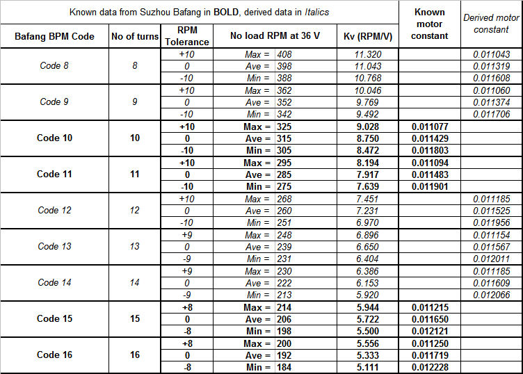

questa tabella è sempre utile:
148,01 KB
148,01 KB
Ciao Alibi,
scusa cosa indica la colonna Kv e RPM che sarebbero i giri al minuto/fratto V? Non riesco a capire.
Inserito il - 16/04/2014 : 19:31:19  Mostra Profilo Invia a MilleMiglia un Messaggio Privato  Rispondi Quotando
I giri al minuto per ogni volt. Moltiplichi il valore per la tensione che vuoi adoperare ed ottieni gli rpm effettivi..

36518 Messaggi
Inserito il - 16/04/2014 : 23:57:39  Mostra Profilo Invia a Barba 49 un Messaggio Privato  Rispondi Quotando
Quoto, anche se occorre specificare che gli RpM riportati nella tabella sono teorici quindi riferiti al funzionamento "a ruota sollevata", su strada girano più lentamente, specialmente quelli più veloci.
