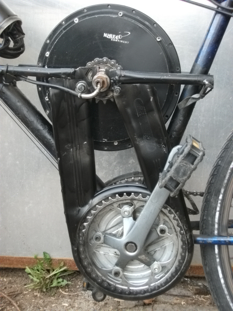

Dopo tanto chic un po' di trash:un diversamente centrale casereccio.
174,74 KB
sicuramente un progetto con prenotazione inclusa
per la sala aspetto dei Pronto soccorso per ferite lacero contuse diffuse e amputazioni varie.

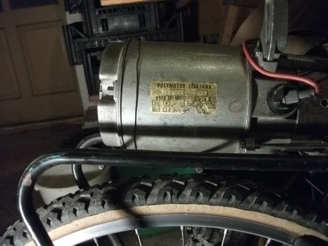

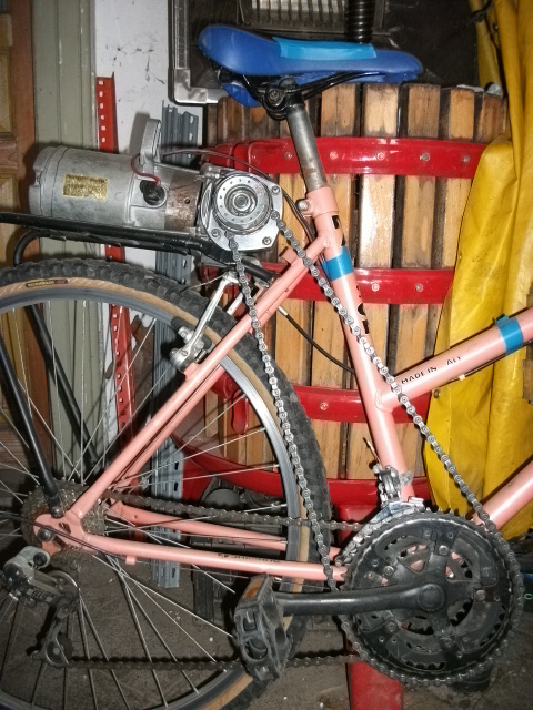

Trash(spazzatura):viene tutto dal bidone del ferro.
80 pedalate minuto,obbiettivo 60, con 36 volt piombo
265,72 KBwww.ebay.it/itm/Motore-elettrico-frigorifero-12V-24V-Ricambi-compressore-Frigonautica-/221173785663?pt=Accessori_e_Ricambi_Nautica&hash=item337efc243f

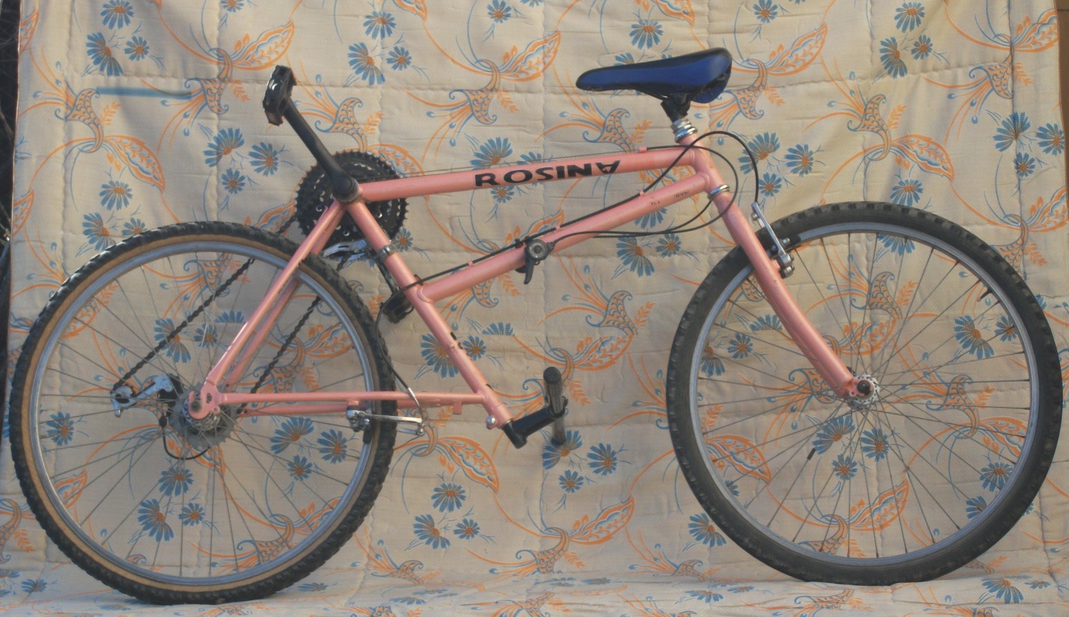

Inserito il - 17/03/2014 : 09:52:58  Mostra Profilo Invia a gil un Messaggio Privato  Rispondi Quotando
Dopo ripetute gufate, Rosina si e` completamente rivoltata.

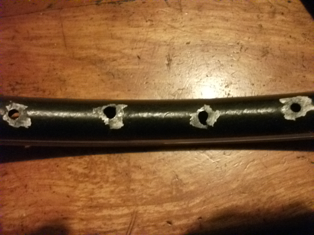

Inserito il - 01/04/2014 : 00:29:08  Mostra Profilo Invia a gil un Messaggio Privato  Rispondi Quotando
Alla fine dell'inverno ecco come e` ridotto il cerchio del nine.
326,36 KB Cambiarlo, e perche` quello avanti e` sanissimo? Pensando di trasformarlo in centrale ho provato le misure su un telaio e cosi` ho deciso.Due supporti, una ruota libera da 16 denti,una flangia filettata da un mozzo di acciaio, una corona da 42, catena e pedivella destra con pedale ben stretto volendo con frenafiletti, un cartercatena,bulloni.Tutto disponibile e qualche buona ora da metterci.E` andata che mi trovo con una riduzione dai 180 giri\minuto max a 69(1:2,6)sul movimento centrale con riduzione 1:3,3 considerando il rapporto finale piu` corto (24\32) e un leggero aumento in velocita`essendo il42\14 finale 1:3 contro il 1:2,6 della riduzione primaria.Bene, perche`il 6*10 e` una lumaca come nasce e ancora meglio in salita che lo lascio immaginare.Il cambio:non e` piu semplice bisogna chiudere e sto facendo pratica.Il peggio e` abituarsi al motore che trascina i pedali, una specie di pass.Niente rele` no sovravoltaggio no speedup e per ultimo un calo di consumo(da wattmetro)e la perdita della regen compensata da una maggiore scorrevolezza della bici.

Cavolo!!! hai tolto la ruggine cosi non mi piace più....
Va beh, io mi sto facendo una biammo a 3 posti, oggi mi sono consultato con gli esperti che mi hanno confermato che tutti e 2 ci stanno nel sedile, e vedendo queste cose, domani dovro mettere una foto del mio progetto.
MA come hai fatto a ridurre il cerchio cosi??? posso immaginarlo ho 9C pure io.....
La rosina è venuta molto bene, non capisco come fai a frenare però.
