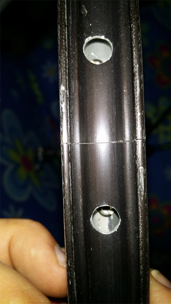

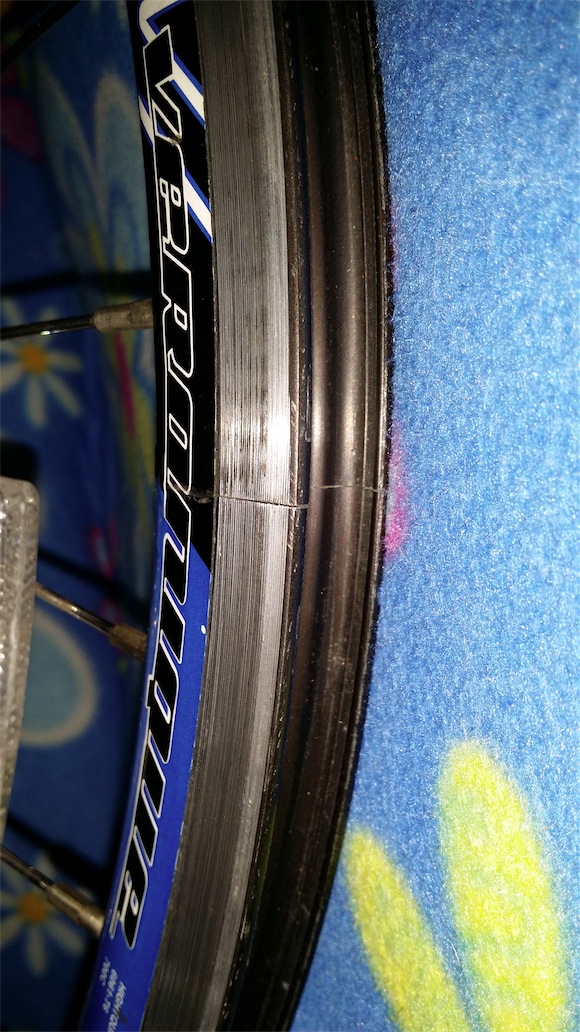

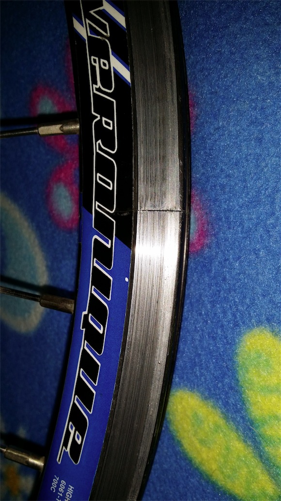

Ciao a tutti, chiedo a chi ne sa più di me....
Ho preso una nuova (usata) bici con ruote da 28" e nell'utilizzo fin dalla prime uscite ho notato una vibrazione all'anteriore durante le frenate (V-Brake). Ho subito pensato essendo la bici usata a una deformazione del cerchio ma poi ad un esame più approfondito ho notato che il problema potrebbe essere la giuntura del cerchio.
Ho fatto alcune foto che allego sotto, potreste dirmi se vi sembra normale (è fatto così) oppure se è presagio di qualche disgrazia imminente... Dato che è la ruota davanti non vorrei ritrovarmi a terra o semplicemente a piedi.
Grazie.
Saluti.

36518 Messaggi
Inserito il - 04/02/2014 : 22:42:21  Mostra Profilo Invia a Barba 49 un Messaggio Privato  Rispondi Quotando
Tutti i cerchi sono fatti in quel modo, in pratica non sono saldati ed è la tensione esercitata dai raggi a mantenerli in forma!!!
Per il fatto che vibrano devi fare la registrazione dei pattini e la pulizia delle piste, ma ci vuole un pò di malizia altrimenti si rischia di peggiorare le cose!

Ciao Barba, dalla tua risposta ho capito che la mia descrizione è ingannevole e mi correggo.
Non parlo della vibrazione che genera anche rumore, ma di una vibrazione dovuta ad una tacca (credo la giunzione) che quando passa tra i pattini fa variare l'effetto frenante per un instante.
L'importante è che non corro pericoli, poi se sono fatti tutti + o - così, pazienza.
Grazie.
A presto.
36518 Messaggi
Inserito il - 04/02/2014 : 23:07:14  Mostra Profilo Invia a Barba 49 un Messaggio Privato  Rispondi Quotando
Mi pare strano che una piccola fessura come quella presente sul tuo cerchio possa dare un simile difetto, controlla meglio se il cerchio è perfettamente diritto opure ha un'oscillazione, perchè tutti i cerchi che ho avuto erano come il tuo ma non ho mai percepito il passaggio della giunzione...
isd88
1272 Messaggi
Inserito il - 04/02/2014 : 23:24:08  Mostra Profilo Invia a isd88 un Messaggio Privato  Rispondi Quotando
evidentemente è un cerchio spinato, riesci a vedere dentro la spina che collega le 2 parti? esistono anche cerchi saldati, i miei sono entrambi saldati per esempio
ronco
544 Messaggi
Inserito il - 05/02/2014 : 01:08:04  Mostra Profilo Invia a ronco un Messaggio Privato  Rispondi Quotando
andiamo con ordine. non tutti i cerchi sono aggiunti con le spine. ormai quelli anche di medio livello sono saldati
http://www.mavic.it/tecnologie-sup
36518 Messaggi
Inserito il - 05/02/2014 : 09:17:42  Mostra Profilo Invia a Barba 49 un Messaggio Privato  Rispondi Quotando
Certo, ma anche quelli semplicemente spinati come quello della foto non danno certo l'inconveniente lamentato da Monkey, altrimenti avrebbero smesso di produrli da secoli!!!
Se i fianchi sono ben allineati come quelli della foto e forzandoli con le mani non si muovono uno rispetto all'altro il cerchio è valido.
ronco
544 Messaggi
Inserito il - 05/02/2014 : 14:39:17  Mostra Profilo Invia a ronco un Messaggio Privato  Rispondi Quotando
non hanno smesso di produrli quelli spinati solo per questione di costi. quelli saldati sono decisamente migliori, hanno bisogno di essere rettificati nelle piste frenanti.
per una bici da 300 euro vanno benissimo. per una bipa con peso e sollecitazioni termiche maggiori si aprono...

Inserito il - 05/02/2014 : 16:09:45  Mostra Profilo  Visita l'Homepage di blindo7 Invia a blindo7 un Messaggio Privato  Rispondi Quotando
avevo lo stesso problema su un cerchiaccio,smussando lo scalino con carta vetrata da tutte e due le parti il toc al passaggio del tacchetto è passato,cerchio nuovo problema sparito,
come pericoli non credo ce ne siano comunque

Monkey50z
814 Messaggi
Inserito il - 05/02/2014 : 22:33:10  Mostra Profilo Invia a Monkey50z un Messaggio Privato  Rispondi Quotando
Grazie a tutti per i contributi sul problema ma ho un aggiornamento.
Ho provato a passare una lima da ferro a grana fine (si dice così o vale solo per la carta vetrata?) lunga circa 30 Cm sul bordo in corrispondenza della giuntura e ho spianato qualche piccola imperfezione. Poi ho fatto tutto il giro del cerchio sempre con la lima , prendendo in largo, circa 30 Cm appunto per non creare avvallamenti, e su un lato, proprio in mezzo alla pista frenate ho trovato una pallina di alluminio che sporgeva. Sembrava quello che comunemente dalle mie parti si dice gramustino di saldatura....
Dato che era molto piccolo non l'avevo visto e quasi sicuramente il problema era lui.
Appena rimonto tutto vi faccio sapere se ho risolto.
Comunque anche cercando di forzare il cerchio con le mani la giunzione mi sembra assolutamente stabile e priva di gioco.
Il cerchio posteriore non da difetti e quindi non l'ho controllato ma penso che sia fatto uguale dato che come quello anteriore è l'originale della bici.
Ciao.
36518 Messaggi
Inserito il - 05/02/2014 : 23:19:22  Mostra Profilo Invia a Barba 49 un Messaggio Privato  Rispondi Quotando
Ottimo, come ti dicevo è assai improbabile che una giunzione così ben eseguita come quella del tuo cerchio potesse darti quel problema!!!
Monkey50z
814 Messaggi
Inserito il - 05/03/2014 : 18:44:48  Mostra Profilo Invia a Monkey50z un Messaggio Privato  Rispondi Quotando
Aggiornamento conclusivo.
Tutti gli sforzi sono risultati vani, era una deformazione del cerchio, che anche se centrato dava il problema.
Ho preso un cerchio nuovo e la frenata è omogenea come deve essere.
Grazie comunque a tutti per gli interventi.
