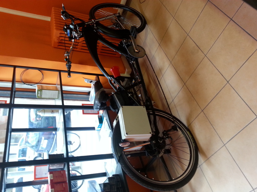

attualmente sono su due cassette di derivazione stagne messe ai lati della ruota posteriore molto antiestetiche e con cavi che passano da sinistra a destra.
Vorrei riassemblarle e sistemarle in modo esteticamente più pulito sopra il tubo orizzontale basso.
232,89 KB
la bipa è una droga.
36497 Messaggi
Inserito il - 21/02/2014 : 22:11:06  Mostra Profilo Invia a Barba 49 un Messaggio Privato  Rispondi Quotando
Bene, adesso comprendo la tua scelta...
