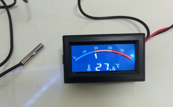

io ho trovato questo piccolo termometro su amazon
misura 50L x 28H x 17P costa meno di 5 euro!
ce l'ho da un paio di mesi e non lo ho ancora montato
ora che sto riassemblando la bipa gli troverò un bel
posticino...
lo userò per monitorare qualcosa al cyclone, magari
la temperatura del riduttore...

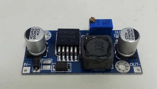

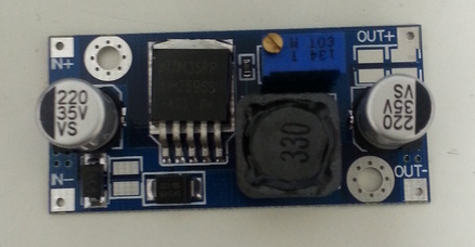

si alimenta a 5v quindi lo alimenterò tramite
un convertitore DC-DC switching, anche questo su amazon
prezzo circa 3 euro
se a qualcuno interessa cerco il link e lo posto
il termometro è molto reattivo risponde velocemente
alle variazioni di temperatura

ecco i link, inutile la discussione precedente senza
un riferimento...
http://www.amazon.it/TERMOMETRO-DIGITALE-SONDA--10%C2%B0C-MOLEX/dp/B00CE45WEY
http://www.amazon.it/LM2596-Modulo-Convertitore-Regolabile-23V-30V/dp/B00E370I7G
occhio al modulino dc dc che digerisce solo fino a 35 volt in ingresso

Lo stesso modulo che uso per alimentare l' uscita micro usb a 5v per lo smartphone. Funziona piuttosto bene, ma mi chiedevo se in questo caso non si potessero prelevare i 5 v direttamente da dentro la centralina, visto che già ci sono per acceleratore e Pas...
