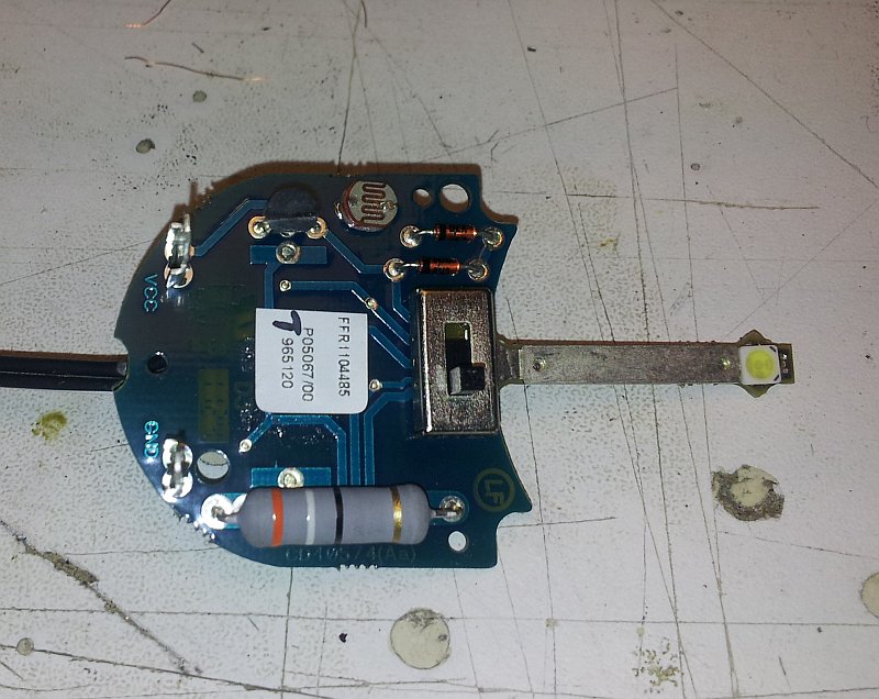

Visto che sto risolvendo piccoli problemi della Kalkhoff Agattu (della mia signora) in vista della nuova stagione, al momento sono alle prese con il fanale di serie di tale bipa:
Resta SEMPRE acceso.
è alimentato con dinamo al mozzo, ha un interruttore a tre posizioni: ON - OFF - AUTO (sensore crepuscolare).
Non ha mai funzionato, fin dall'inizio. O meglio dovrei dire che NON ha MAI smesso di funzionare!!!
Non l'ho mai smontato prima perchè è incollato, ma ora mi son detto: o la và, o lo spacco... fortunatamente è andata, ed ora è smontato sul mio tavolo da officina, ma non ho la minima idea di dove mettere le mani per ripararlo:
153,69 KB
152,32 KB
Qualche idea per ripararlo?

Inserito il - 04/03/2014 : 10:41:45  Mostra Profilo Invia a leonardix un Messaggio Privato  Rispondi Quotando
se è come il mio dovrebbe avere la persistenza, ovvero rimanere acceso grazie (immagino) ad un condensatore, anche a dinamo ferma
il tutto ovviamente in posizione on
se a te resta attivato anche quando è su off la prima cosa che farei è verificare il funzionamento del selettore ON - OFF - AUTO, cosa che puoi fare facilmente puntando il tester sulle saldature del "lato b" del selettore...
fin qui non fai danni di sicuro, poi semmai meglio aspettare gli elettrosmanettoni!

Inserito il - 04/03/2014 : 11:15:34  Mostra Profilo Invia a Giorgio_s un Messaggio Privato  Rispondi Quotando
Si, rimane acceso in qualsiasi posizione.
Se fosse l'interruttore danneggiato o saldato male che in qualche modo fa contatto fisso potei tentare di dissaldarlo, testarlo e, se non funzionante, cercarne uno simile e risaldarlo... lavoro un po' troppo i fino per i miei strumenti... grazie Leo, comincerò da qui...

Inserito il - 04/03/2014 : 14:41:35  Mostra Profilo Invia a Lowbatt un Messaggio Privato  Rispondi Quotando
potresti seguire meccanicamente i contatti del selettore
e saldare due ponticelli che simulino perennemente la funzione "auto"
è sufficiente che tu capisca in "auto" quali contatti sono chiusi
dissaldare quel coso è un buon punto d'inizio credo.

Lowbatt
225 Messaggi
Inserito il - 04/03/2014 : 14:43:56  Mostra Profilo Invia a Lowbatt un Messaggio Privato  Rispondi Quotando
altra prova simapatica una volta che hai forzato la posizione "auto" con i
due ponticelli, prova a illuminare bene la fotoresistenza
per vedere se l'amico faretto si spegne o no

Inserito il - 04/03/2014 : 20:20:32  Mostra Profilo Invia a garchofa un Messaggio Privato  Rispondi Quotando
metti un interrutore in serie sul cavo che arriva dalla dinamo, cosi si spegne.

Giorgio_s
1668 Messaggi
Inserito il - 05/03/2014 : 09:00:18  Mostra Profilo Invia a Giorgio_s un Messaggio Privato  Rispondi Quotando

6392 Messaggi
Inserito il - 05/03/2014 : 09:08:44  Mostra Profilo Invia a leonardix un Messaggio Privato  Rispondi Quotando
hai ragione... scendendo nella lettura me l'ero dimenticato...
ma 'sto deviatorino l'hai verificato col tester? con quali risultati?

Inserito il - 05/03/2014 : 11:29:56  Mostra Profilo Invia a Giorgio_s un Messaggio Privato  Rispondi Quotando
Risultati pessimi... non devia nulla ..
ero lì lì per dissaldarlo e andarne a cercare un altro,ma siccome non ho gli strumenti chirurgici giusti per un lavoretto così di fino
(ne la voglia di perderci tempo per poi rischiare di buttare tutto)
alla fine ho applicato il classico vecchio sistema: apri, smonta, rimonta, richiudi, senza toccare assolutamente nulla, e sperare di aver aggiustato il tutto
..naturalmente tale sistema non ha funzionato.......
per cui mi limiterò all'interruttorino esterno.
Del resto questo fanale ha di comodo l'uscita per alimentare direttamente il fanale posteriore, cosa che non ha un vecchio fanale che ho, quindi me lo tengo così.

Inserito il - 05/03/2014 : 12:53:41  Mostra Profilo Invia a leonardix un Messaggio Privato  Rispondi Quotando
Invece sono ottimi! Hai scoperto il guasto e sai come ripararlo.
Alla peggio se porti il pezzo ed il deviatore di ricambio da un qualsiasi ripara tv, amico smanettone o simili, dovresti cavartela al massimo con pochi euro
(se il deviatore non devia potrebbe esserci entrato qualche sporco "conduttivo", prova a fargli fare un poco di suegiù, che se ti dice bene rifunziona, nel peggiore dei casi, stai come prima )

1982 Messaggi
Inserito il - 05/03/2014 : 14:37:36  Mostra Profilo Invia a garchofa un Messaggio Privato  Rispondi Quotando
quei deviatori a mio parere sono una rumenta, se lo cambi per uno da 0,5€ risolvi e migliori pure la qualità.
