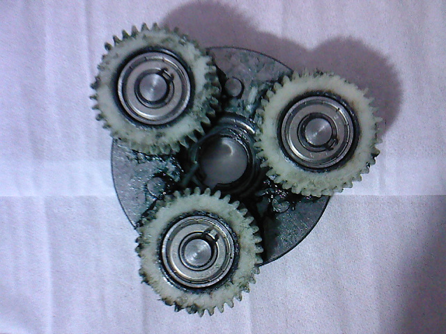

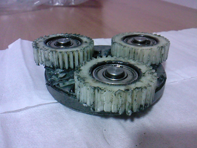

ebbene sì,cercando più prestazioni 2 mesi fà ho tolto la 48V 16A di alcedo e ho montato la cute KU93 22A e devo dire che il Bafanghino 24V 250W girava a meraviglia con 14S Li-Ion...ma la settimana scorsa ho cominciato a sentire uno strano rumore del motore tutte le volte che entrava in coppia,l'ho aperto sabato scorso e ho trovato gli ingranaggi planetari in nylon praticamente macinati:

li ho prontamente sostituiti insieme alla ruota libera recuperandoli da un'altro motore identico che fortunatamente avevo ingrassandoli con grasso al "bisolfuro di molibdeno" come consigliato più volte da Barba e questa settimana tutto ok! Se continuo così però tra 2 mesi circa saro punto e a capo e non avrò più ingranaggi a disposizione...quindi mi chiedo se qualcuno è riuscito a farli rifare identici ma in metallo? Sarebbe un peccato per me dover abbandonare questo motore visto che la parte elettrica(avvolgimenti/sensori hall)non ha fatto la minima piega nonostante la sovralimetazione!

Secondo me così pochi ampere di differenza, peraltro di picco, non incidono nulla. O per lo meno hanno dato solo il colpo di grazia a degli ingranaggi che già erano arrivati a fine vita...
Il grosso sforzo lo hai impresso agli ingranaggi già facendo andare il doppio il bafanghino, da 24 a 48V, la velocità raddoppia, le temperature salgono e non di poco.

sì,sicuramente la cute gli ha dato il colpo di grazia! Comunque nella discussione che hai postato nessuno parla di far rifare gli ingraggi in metallo...

le centraline con controllo in velocita sono brusche, gli ingranaggi del bafang paiono debolucci (quelli del mio cute hanno resistito a diverse botte da 50 ampere con la kelly :D e smontati non presentano difetti nonostante siano microscopici) e magari c è di mezzo anche il calore (a 22 ampere penso siamo belli addentrati nella saturazione). Rifarli in metallo? un mio amico mi ha chiesto un centinaio di euro per 3 ingranaggi in ottone (o bronzo nn ricordo) ma solo se sono a modulo, altrimenti non me li faceva per niente

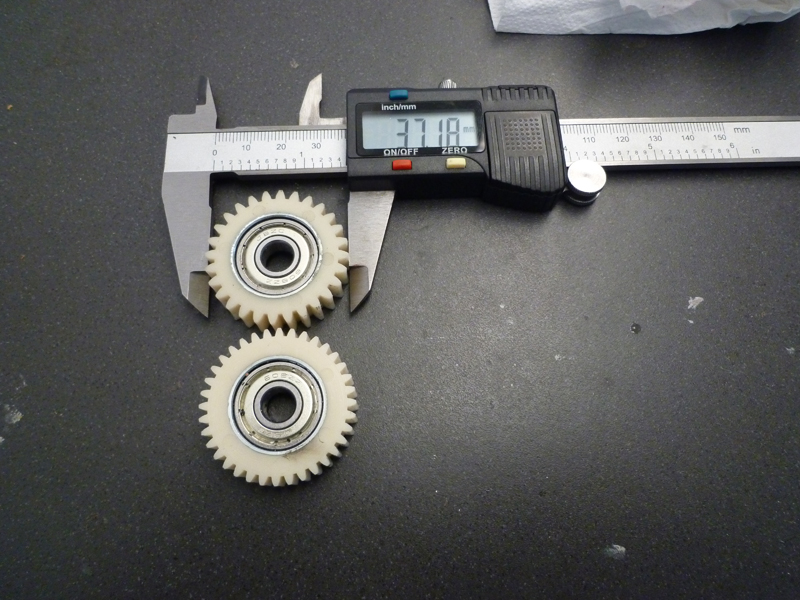

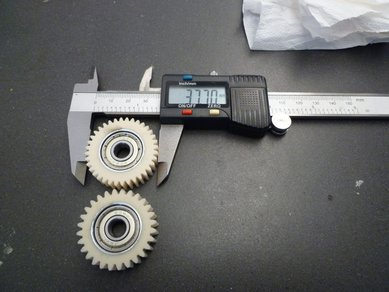

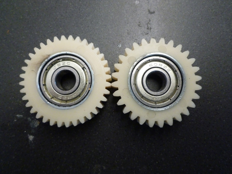

ciao mirco io celo questi,non ce l'avevo il tempo a contare denti,i denti poi contare della foto.

Allora irbis,i miei ingranaggi sono da 36 denti ed hanno precisamente il diametro di 37.7mm e i cuscinetti hanno il codice 608Z come quello della seconda foto che hai postato. Mi diresti quanti ne hai a disposizione? Grazie!
