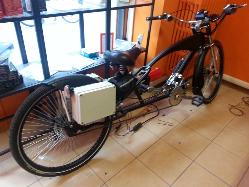

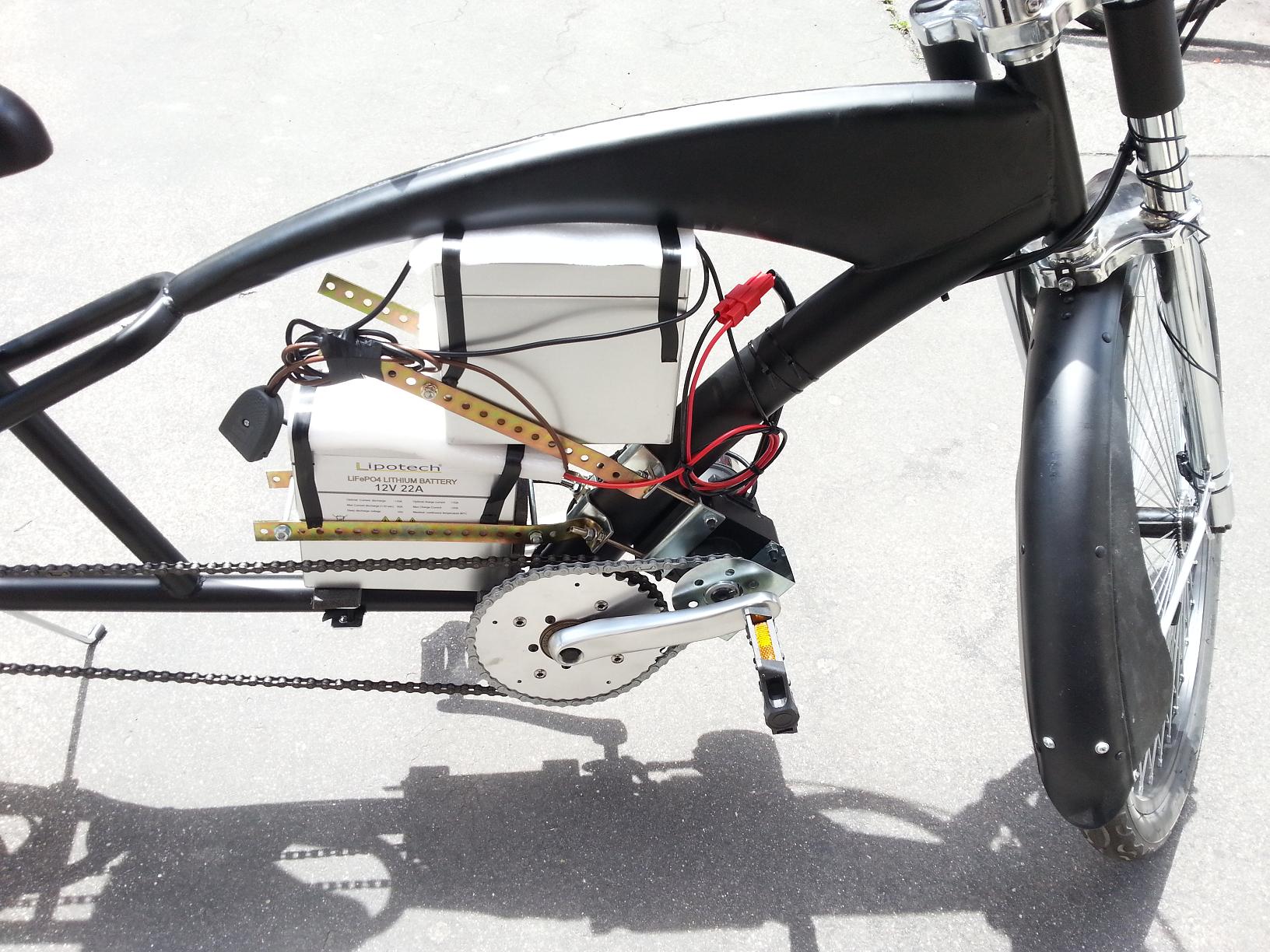

bene! mi piace ed è ora di migliorarla: spostiamo le batterie in una posizione
migliore, progrediamo!
nasce così la REV 2 della bipetta

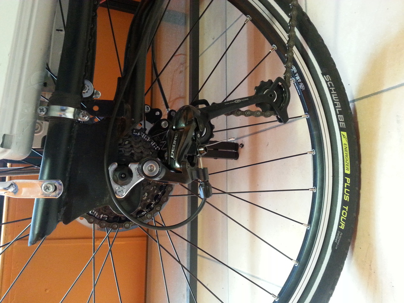

nascita quindi della REV 3:
sostituito il cerchio a 72 raggi, allargato con molta fatica il carro
ed ecco il cambio!!!
246,66 KB
finalmente posso affrontare le salite, posso partire senza faticare eccessivamente!!
ah che bella la bipa!!! Con le gomme nuove posso anche pedalare senza ammazzarmi, sono belle gonfie e rigide e fanno molto meno attrito delle kenda!!!

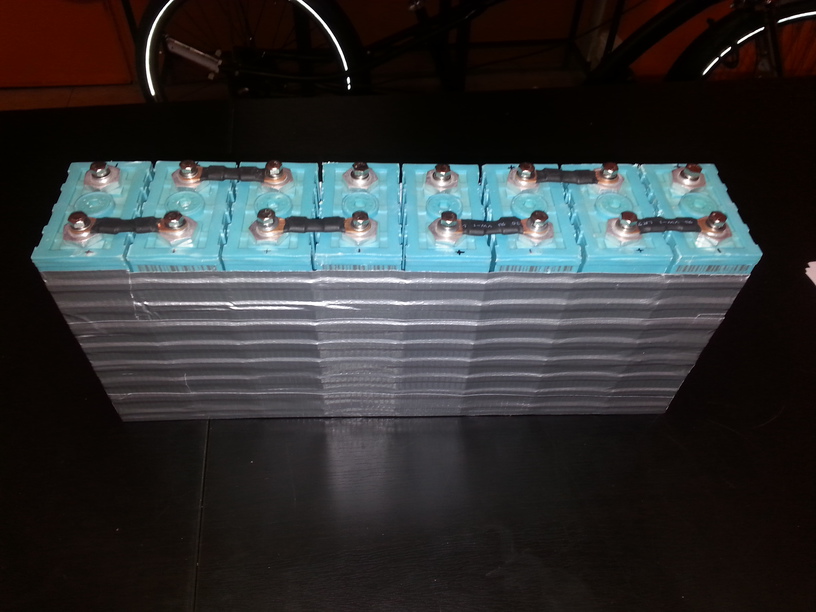

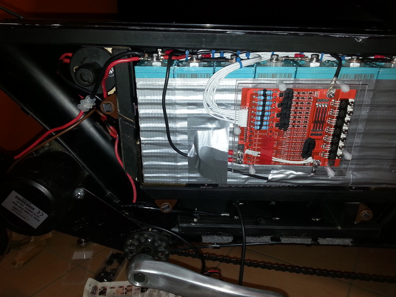

smonto anche le batterie, le voglio riassemblare!
160,25 KB
si continua!

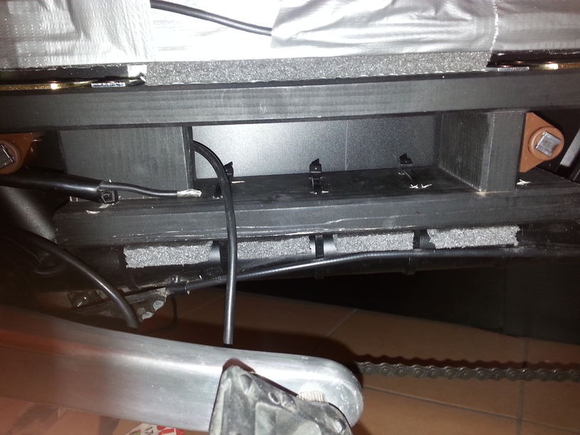

telaio che sosterrà le batterie...
185,6 KB

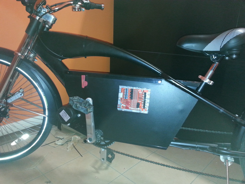

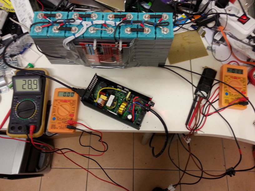

proviamo il nuovo arrivo, il bms, che utilizzerò solo in carica!
258,48 KB
batterie sul telaietto montato a bordo bipa
209,94 KB
altra immagine, si vede anche lo staccabatteria, usato come interruttore generale
228,82 KB

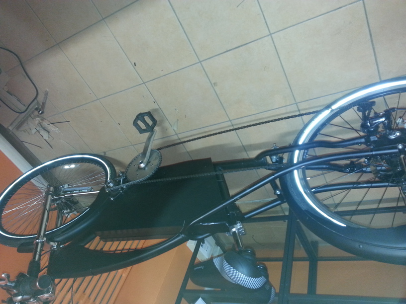

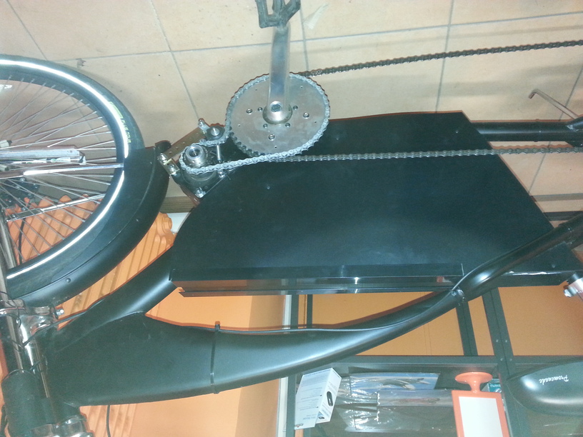

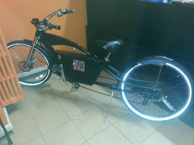

e qui il risultato finito, per brevità...
204,55 KB
221,71 KB
213,11 KB
225,69 KB

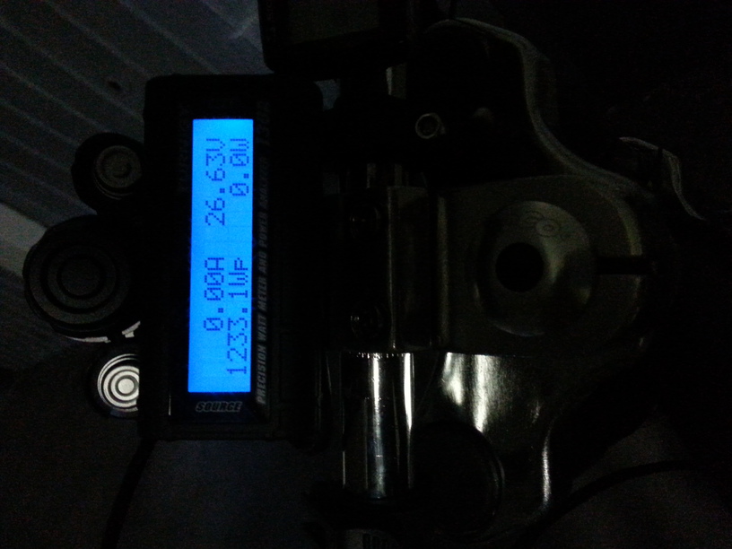

mancano ancora un po' di cosette, il wattmetro è attualmente assente
ho sostituito anche la batteria del faretto pellor con un convertitore DC DC stepdown
ed attaccato alla batteria di trazione,

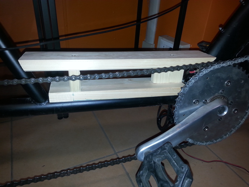

metterò anche il carter sulla catena, un termometro per il cyclone, e un pochino di
altri accessori, tutti inutili ma non ne posso proprio fare a meno!
la fretta di salire in sella era talmente alta che ho concluso alla veloce
pensando solo alle cose basilari...
sto diventando o no un ebikerista serio??

Il cancello elettrico è sempre più sofisticato e curato!
Ci dovrai mettere un leone di guardia, come nel logo dei noti cancelli elettrici nazionali!!!

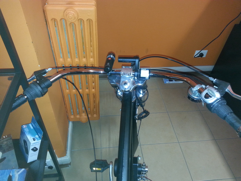

BELLAAA
ma....gira le fotooo,mi si spiezza il collo.

bella mi piace! menomale che non hai tenuto la soluzione a borse laterali, e il bms in vista è troppo nerd!!

@octopus: è ancora da impermeabilizzare e manca il tocco iper-nerd: illuminazione del circuito stampato con led RGB e colore che cambia fluidamente nel tempo...

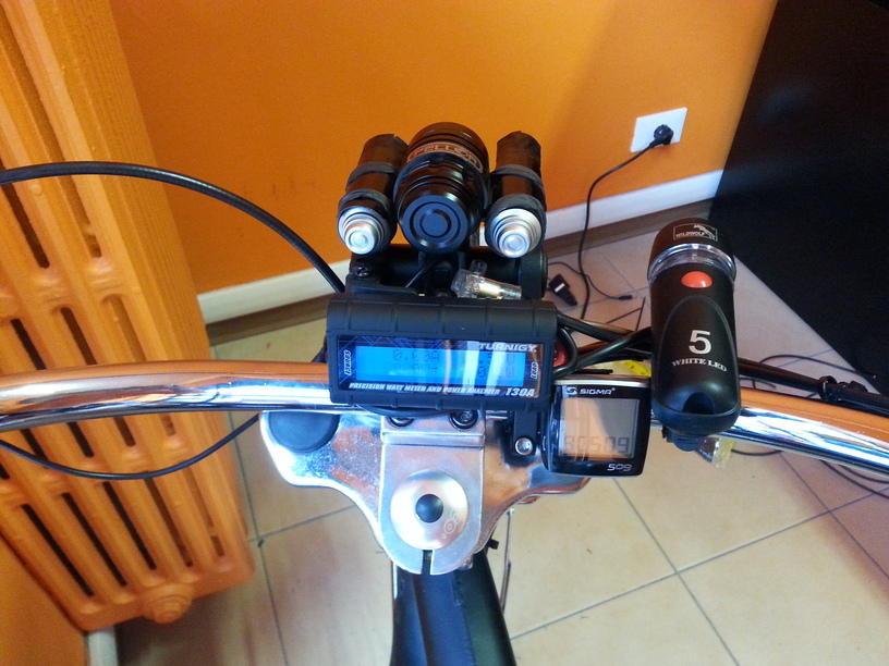

@leonardix: sto lavorando ad un qualcosa da mettere in fiancata destra:
132,84 KB
Potente Assistenza Ai Cancelli, ma cambierò ancora, non mi convince...
