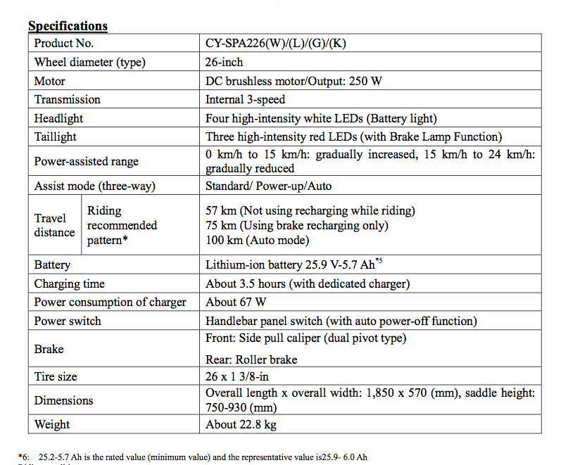

Ma non ho capito bene , ma la batteria e' da 5,7 A/h?
e ci fanno sino a 100 km.?
128,52 KB
Inserito il - 02/12/2008 : 22:23:15  Mostra Profilo Invia a elle un Messaggio Privato  Rispondi Quotando
per gli standard giapponesi non è neanche una batteria piccola: l'assistenza erogabile è talmente contenuta che da loro continuano a essere proposte p.e. bici con batterie da 3,2Ah
(a questo aggiungi i decantati vantaggi della funzione di ricarica)

Inserito il - 04/12/2008 : 01:26:39  Mostra Profilo Invia a pixbuster un Messaggio Privato  Rispondi Quotando
In effetti calcolano l'autonomia con velocità molto basse
spiegano che il percorso consiste nella ripetizione di questo profilo:
Approximately 15 km/h over 1 km of flat ground,
approx. 10 km/h on an uphill slope gradient of 2 over 1 km,
approx. 15 km/h over 1 km of flag ground,
approx. 10 km/h on a downhill slope gradient of 2 over 1 km while the motor brake is applied automatically
Non so se capisco bene ma mi pare che il percorso in salita sia al 2% (e perciò anche quello in discesa)
Il tutto a 15 km/h in pianura e 10 km/h in salita
Beh non vorrei sembrare prevenuto perchè questa bici in realtà mi piace, ma per viaggiare con una muscolare a 15km/h in piano con 100kg di peso (bici + ciclista) occorrono 35W cioè basta appoggiare il peso della gamba al pedale
E per fare la salita al 2% (se ho capito bene il significato di "gradient of 2") ne occorrono 75 cioè quello che serve per spingere normalmente una bici turistica a 20 all'ora
Ehm siamo molto distanti dalle nostre abitudini "elettropedalistiche"
