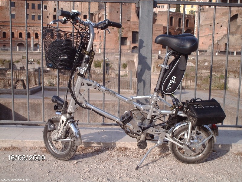

Ciao Tarmax, oltre al motore di BMSBattery a cui sto pensando anch'io come futuro ricambio, a me ne ha fornito uno, come "cortesia", Wheelkit (Gioffa) e puoi vederlo nell'album delle foto Wheelkits al n.11.
Non so se è ancora in grado di trovarlo, ma è davvero ottimo. L'ho fatto andare a 36V-17A (25 km/h), 48V-17A (34 km/h), 72V-20A (oltre 50 km/h). Direi che la sua "dimensione" è 48V-17A.
Ho aspetato un po' per averlo perchè me lo ha ordinato su mia particolare richiesta nel 2009, ma ne è valsa la pena....

Intendevo per l'appunto suggerirti di chiedere a Gioffa. Con lui puoi dialogare per misure, potenze ecc. Il motore che mi ha procurato, a differenza di quello di BMSBattey, è posteriore, ed io mi trovo meglio rispetto a quello anteriore. Però è più potenete e forse anche più largo (ho dovuto allargare le forcelle posteriori). La centralina che ho messo è una centralina (singola....) standard da 15-17A (tipo quelle di Wheelkits, oppure una da Ebay tutte da 350W).
Guardando la tua bici, però, forse si adatta di più il motore anteriore di BMSBattery. Temo che con il cambio (che io non ho) tu possa andare fuori allineamento tra corona e pignoni. Con il motore anteriore sono più facili montaggio ed eventuali manutanzioni.
N.B. I 30 km/h con quella bicina sono fattibili, ma a 50 km/h l'ebbrezza è la stesa dei 230 km/h con un Bandit 1250. Qunidi, dato che ho famiglia, ho tolto i 72V ed ho rimesso i 48V.
