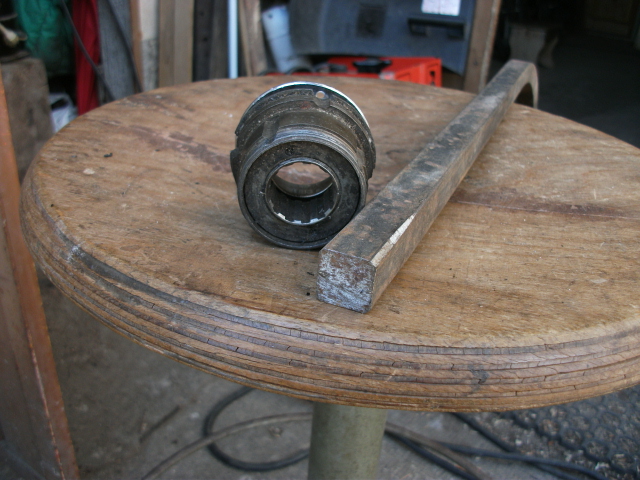

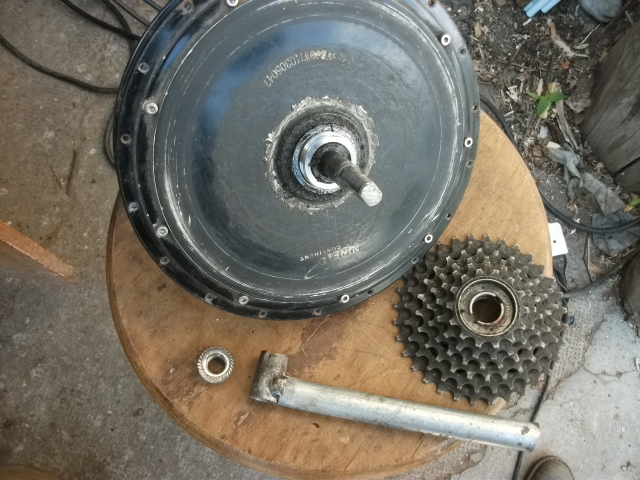

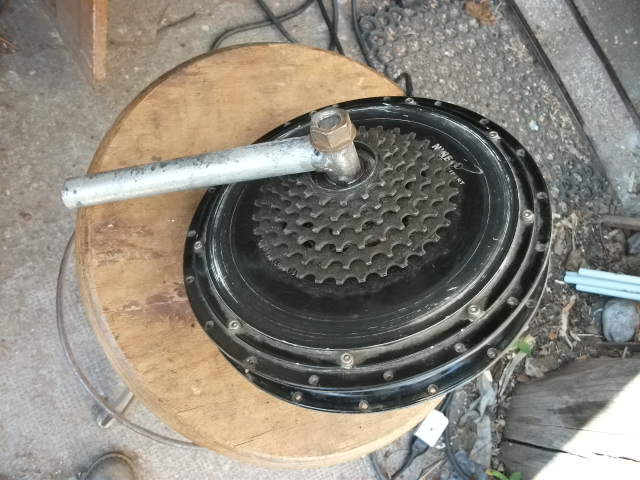

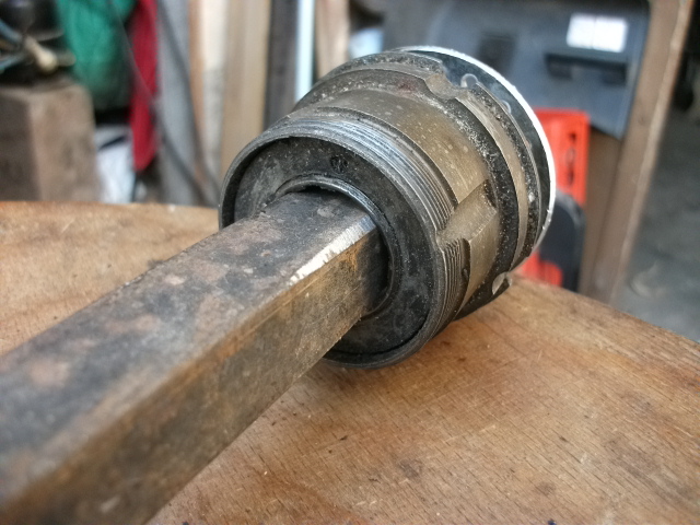

Foro da 15.Gli estrattori si fanno da se.
300,11 KB
298,97 KB
301,96 KB
221,94 KBNel secondo caso si taglia e si fora secondo quanto serve.Risparmi tempo e soldi e sei contento.

Risparmi tempo e denaro se hai già il materiale e una saldatrice, altrimenti spendi meno a comperarne uno in bottega!!!

Inserito il - 26/04/2014 : 22:31:39  Mostra Profilo Invia a gil un Messaggio Privato  Rispondi Quotando
Non per tutti sono sicuri ogni mese.

Inserito il - 27/04/2014 : 18:32:10  Mostra Profilo Invia a Barba 49 un Messaggio Privato  Rispondi Quotando
Prova ad immaginarti un utente comune che non ha nessun attrezzo nè una saldatrice nè il posto dove poter lavorare, come cavolo può risparmiare facendo fare da un fabbro quell'estrattore? Questa è la condizione normale per la maggior parte degli utenti, la tua (e la mia e quella di Garchofa) sono eccezioni!
Inserito il - 27/04/2014 : 18:34:08  Mostra Profilo Invia a MilleMiglia un Messaggio Privato  Rispondi Quotando
Beh infatti ha scritto "si fanno da sè", non "si fanno fare dal fabbro"...
Inserito il - 27/04/2014 : 18:56:04  Mostra Profilo Invia a Barba 49 un Messaggio Privato  Rispondi Quotando
Ragazzi, non fate gli spiritosi: Quanti utenti possono farseli da soli?
gil
234 Messaggi
Inserito il - 27/04/2014 : 19:26:28  Mostra Profilo Invia a gil un Messaggio Privato  Rispondi Quotando
Per non pagare 17.55 euro solo di trasporto vale la pena di valutare anche quella possibilita`.
