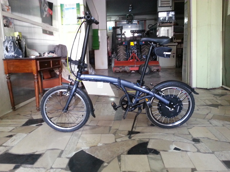

Salve a tutti,finalmente siamo in dirittura d'arrivo con la mia prima ebike Dopo innumerevoli dubbi e interminabili ragionamenti interiori(spesso da vero pazzo)ci siamo!!! oggi,in attesa della famosa batteria da 27A , ho iniziato il montaggio del motore,dell'acceleratore a levetta e delle leve dei freni con cut off.
Ecco alcune foto

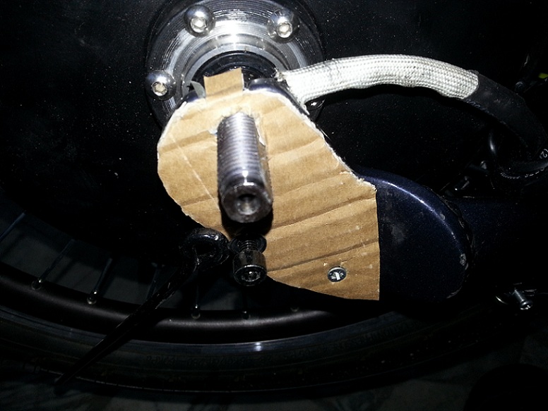

questa è una prima dima x i torque arms
128,93 KB

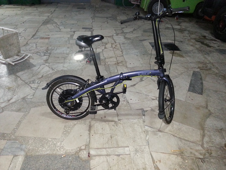

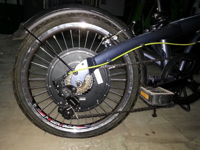

dettaglio della ruota posteriore(sgonfietta ) con il suo cuore pulsante al centro
186,05 KB
ed infine una panoramica del mezzo nella sua interezza
174,84 KB

sarebbero sufficienti dei lamierini da 3mm per realizzare i torque arms?
Il cavo del motore è meglio rivolto verso l'alto o verso il basso?
Fatevi sotto con consigli,critiche e parolacce se necessario!

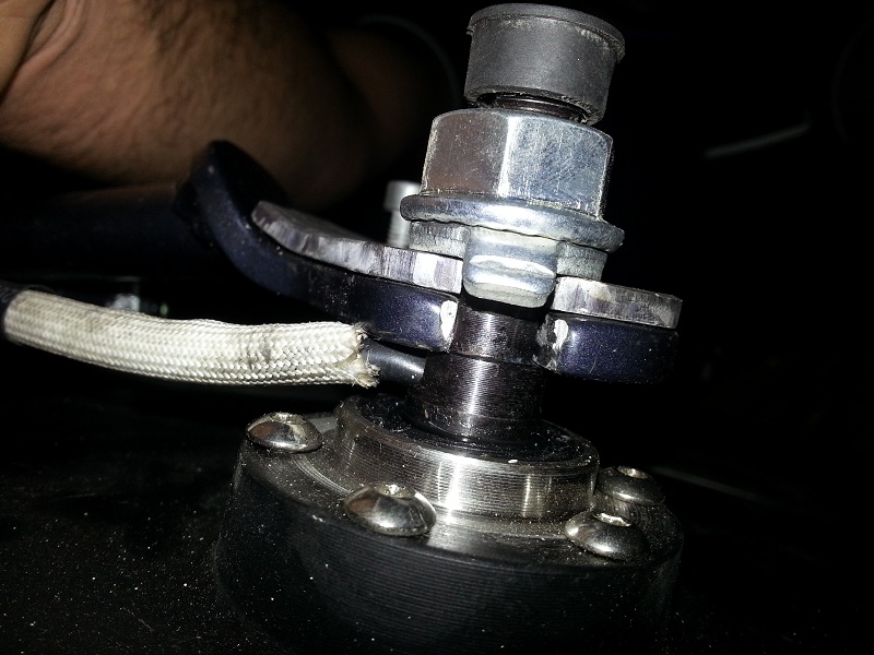

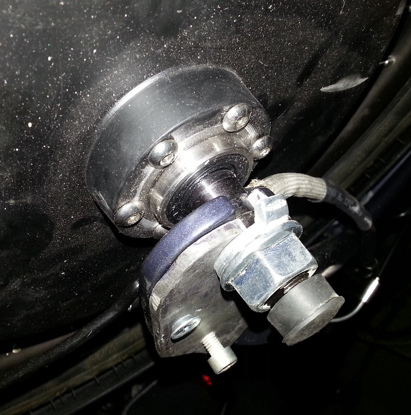

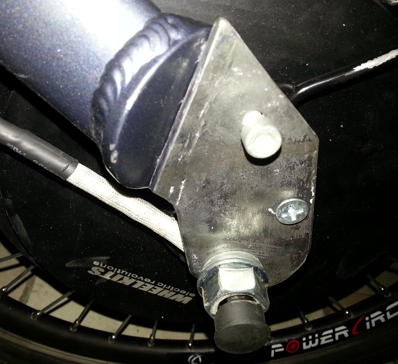

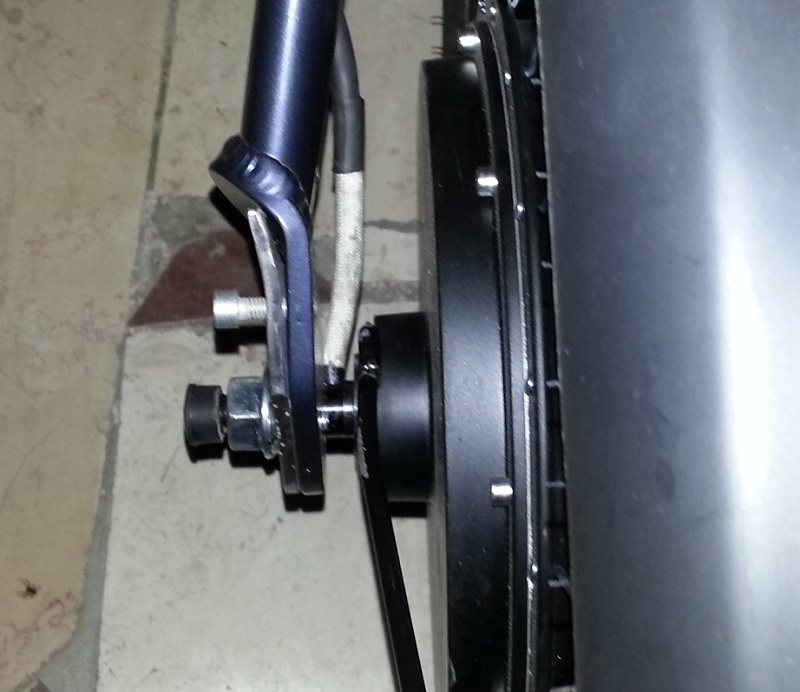

Qualche foto della costruzione dei torque arms
Ho usato del lamierino spesso 4mm,tutto lavorato a mano per entrambi i lati del mozzo.
134,87 KB
205,97 KB
250,58 KB
159,46 KB

Ho dimenticato l'ultima
145,17 KB
a breve lucidatura e verniciatura.
Dovrei inserire una rondella fra i torque arms e i dadi flangiati dell'asse?
è normale che i dadi quando li avvito sembrino storti e non combacino perfettamente?
iv3ugy
227 Messaggi
Inserito il - 25/06/2014 : 21:51:54  Mostra Profilo Invia a iv3ugy un Messaggio Privato  Rispondi Quotando
Non è normale.. ma mi sà che fà parte dello standard cinese per i dadi, fare il filetto storto.. ho notato la stessa cosa sul mio nine.
Daniele
36516 Messaggi
Inserito il - 26/06/2014 : 00:17:47  Mostra Profilo Invia a Barba 49 un Messaggio Privato  Rispondi Quotando
Se i dadi si avvitano oscillando cambiali immediatamente, sono dadi cinesi del cavolo e lavorano veramente male!!!
Quanto ai TA non vanno fatti come i tuoi, l'asola deve essere CHIUSA e assai precisa (lavorata al laser o all'elettroerosione) e non occorre usare i TA di serie ma semplici rondelle piane!!!
Inserito il - 26/06/2014 : 00:57:13  Mostra Profilo Invia a MilleMiglia un Messaggio Privato  Rispondi Quotando
Oltretutto per la potenza che avrà quel kit i torque sono totalmente inutili..

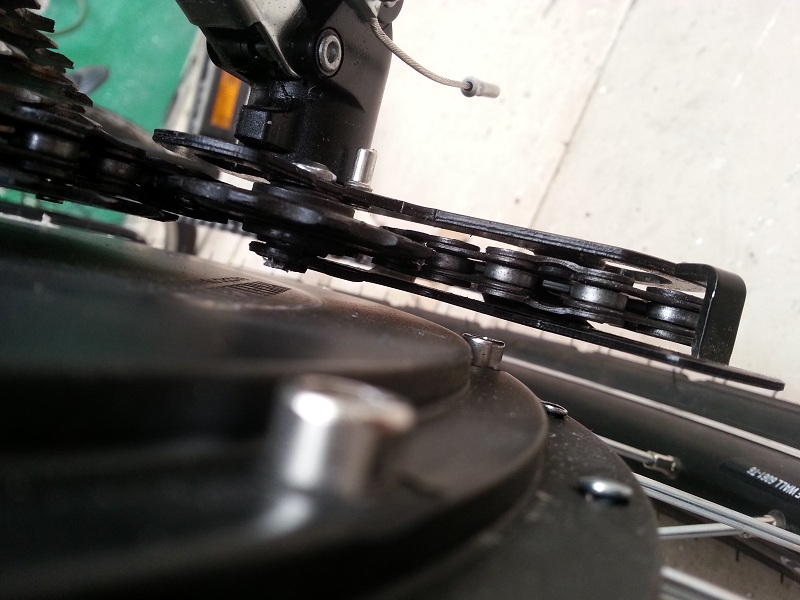

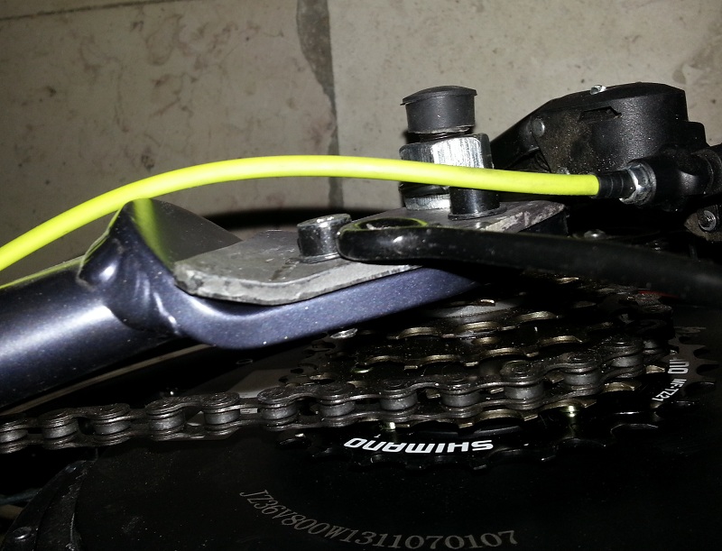

è sorto un problema..se cerco di mettere la prima il deragliatore sfrega sul motore soluzioniiiiiii?!?! il cambio è shimano a 6 marce. .
Inserito il - 26/06/2014 : 01:13:29  Mostra Profilo Invia a MilleMiglia un Messaggio Privato  Rispondi Quotando
Rondella spaziatrice tra motore e ruota libera.

Inserito il - 26/06/2014 : 07:52:16  Mostra Profilo Invia a jonny9017 un Messaggio Privato  Rispondi Quotando
x barba, ok cambio subito i dadi e chiudo le asole
x millemiglia, la potenza sarà intorno ai 1000w e il telaio è in alluminio, dici che comunque non servirebbero?
36516 Messaggi
Inserito il - 26/06/2014 : 08:37:32  Mostra Profilo Invia a Barba 49 un Messaggio Privato  Rispondi Quotando
Se il fine corsa del deragliatore è regolato bene (potrebbe andare più avanti del necessario, registra la vite) bisogna togliere la ruota libera e inserire uno spessore adatto per poi ritarare completamente il cambio.
I TA sarebbero inutili su una bici come la tua per la potenza che hai, a patto però che tu non usi la frenata rigenerativa, altrimenti i forcellini si danneggiano in breve tempo.
Con i motori geared che non supportano ovviamente la regen io non monto TA fino a 3Kw di pi picco.

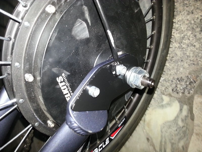

jonny9017
133 Messaggi
Inserito il - 28/06/2014 : 19:44:33  Mostra Profilo Invia a jonny9017 un Messaggio Privato  Rispondi Quotando
piccolo aggiornamento:
torque arms verniciati
201,32 KB
qui il problema del deragliatore,non entra ne la prima ne la settima..
133,99 KB

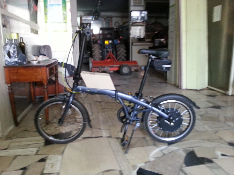

poi 2 posizioni diverse per la batteria,quale può essere la migliore?potrei avere qualche problema?
163,17 KB
197,61 KB
qualche consiglio?

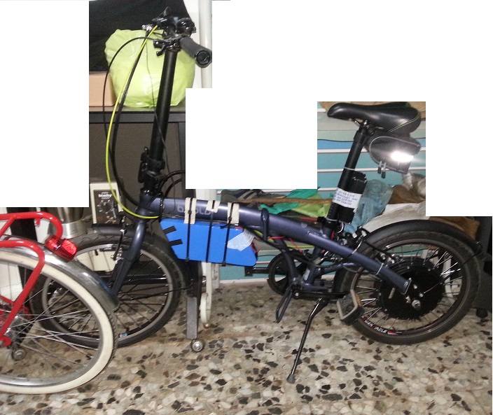

Ok,montaggio FINITO!!! ecco com'è per ora,prima di curare tutti i dettagli..
159,36 KB
penso di creare un paio di staffe per la batteria e poi coprirla con uno zainetto opportunamente modificato..

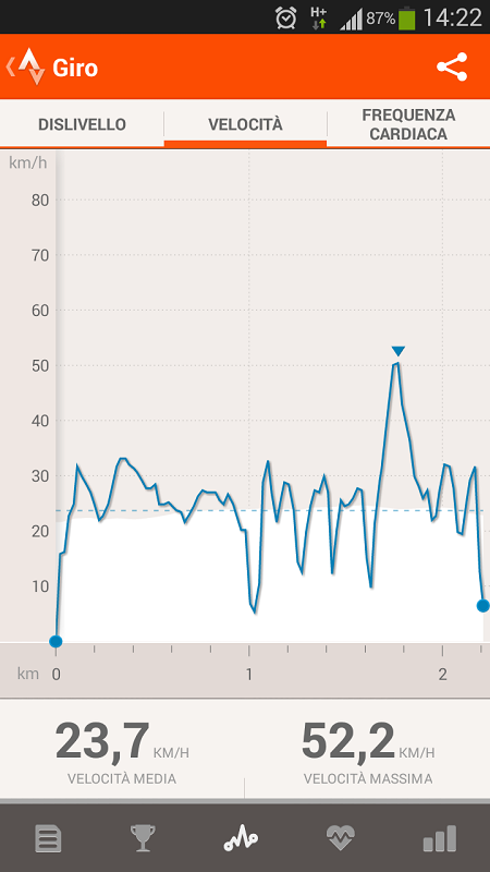

Primo giretto..batteria carica,fascette da "uomo rude" e via..UNA BOMBA secondo me l'accoppiata motore high speed e ruote da 20 è molto azzeccata! le ripartenze sono "brusche al punto giusto",tanto da trasmettere una sensazione di potenza sempre disponibile e allungo è costante e molto soddisfacente!!
ecco uno screen del contakm (ovviamente in area privata perdipiù non asfaltata)
108,6 KB
benchè scattante e veloce,ci terrei a precisare però che non è perfetta,infatti i suoi pro coincidono con i suoi contro.
Il controllo e l'attitudine a smorzare le asperità non ci si può aspettare siano dei migliori ma con buone gomme e sottosella ammortizzato dovrei superare gran parte delle difficoltà!
Ma la sensazione generale è esaltante come piace a me,da montagne russe.
Insomma sono mooolto soddisfatto e adesso il guaio sarà cercare di aquietare il mio perfezionismo e la galoppante scimmia di upgrades che sento sempre più vicina a presto con nuove immagini e magari un bel video!
