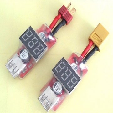

Potrebbe andar bene per caricare l' Iphone ipad?
http://www.amazon.it/2S-6S-Battery-Converter-Charger-Electron/dp/B00JJYEGXK/ref=sr_1_84?ie=UTF8&qid=1400575605&sr=8-84&keywords=xt60

si vanno bene
ti consiglio questo , costa un po' meno e ti avvisa se il pacco lipo scende troppo di tensione
http://www.hobbyking.com/hobbyking/store/__42769__Hobbyking_2_6S_Lipo_to_USB_Charging_Adapter_and_Cell_Checker_EU_Warehouse_.html

Belllo anche quello di hobbyking, pero' non ha il cavo xt60, e quindi penso sia da lasciare sempre collegato al jst. Un po' scomodo per ricaricare iphone ecc.
perchè scusa, che problema ti da' collegare il carichino al cavo di bilanciamento rispetto al collegarlo al cavo di potenza?
anzi hai il vantaggio durante la scarica ti bilancia anche le celle, ottimo se per questo scopo usi celle "un po' sfruttate" che non ti fidi più ad usare su aerei/droni/macchine ma che per bassi assorbimenti ritrovano una seconda vita

beh forse hai ragione, ma pensavo alla lunghezza del cavo di bilanciamento.
Pensavo ad un uso in itinere, poiche' usando ipad come gps, alla massima luminosita', tende a scaricarsi dopo 4-5 ore.
Volevo far arrivare il display al manubrio, e gestire un metro di cavo di bilanciamento non mi sembra cosi' semplice.
ma scusa, io tengo lipo e cosino di hk nella tasca attaccata al tubo orrizzontale e uso un cavo usb da 50 cm ...
con un cavo usb da un metro puoi mettere la batteria anche sul portapacchi :)
non serve allungare ne il cavo di potenza ne quello del bilanciatore

Tanto per gusto di polemica.... mi piace avere il display sul manubrio.
Alla fine pero' mi hai (con)vinto tu.
