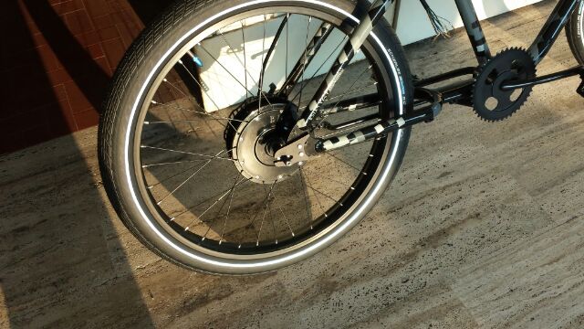

ciao
sempre con qualche curiosità ..
qualche suggerimento per una moto-ruota posteriore con pacco pignioni al seguito E con una misura (carro) di soli 125mm?
Massimo

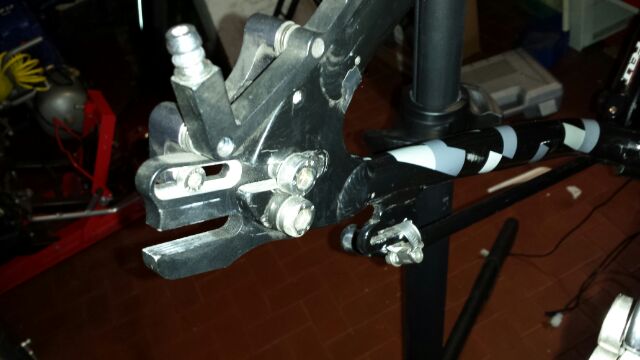

lelehd
1158 Messaggi
Inserito il - 12/06/2014 : 21:02:45  Mostra Profilo Invia a lelehd un Messaggio Privato  Rispondi Quotando
Ciao,sul mio telaio con carro da circa 130mm, sprovvisto degli attacchi per freno a disco,ho risolto montando dei "drop-out" della Santa Cruz...saluti
