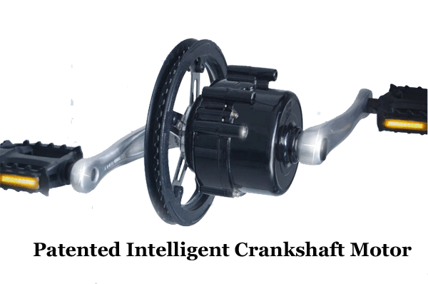

Ciao ragazzi..
eccomi tornato dopo un po di tempo di inattività sul forum.
oggi vi vorrei proporre un dilemma che mi è saltato in testa..
mi sono fissato su un tipo di motore elettrico centrale e non riesco a togliermelo dalla testa..
si tratta di quello chiamato "motorized bottom bracket" o "integrated electric motor bottom bracket"
link:
http://www.taiwantrade.com.tw/EP/cxmotor/products-detail/en_US/609608/Integrated_Bottom_Bracket_Motor/
ne avete mai sentito parlare o avete avuto la fortuna di provarlo?
non trovo il prezzo..e questo mi fa supporre che sia in vendita solo per le aziende perche se provo a contattare il venitore mi chiede la compagnia per cui lavoro/faccio parte.
allora nell'impazienza mi è venuta in mente un'altra cosa..
COSA SUCCEDE SE..
compro un qualsiasi motore centrale con il pignoncino che esce di lato..e il pignone lo saldo/attacco sulle corone?
mi spiego meglio..voglio un corpo unico: motore che fa anche da movimento centrale, quindi come in immagine ci sono attaccate anche le corone e i pedali..sarebbe fantastico!
cosa mi scordo? cos'è che non quadra?
...possibile che basterebbe semplicemente saldare il pignone in uscita dal motore alla prima corona ad esempio della nostra bici?
quei motori hanno gia la ruota libera?
serve un riduttore planetario?
perfavore aiutatemi a comprendere meglio..
Flavio

Falvio, per quel motore ti serve un telaio apposito, è molto graoos di diametro rispetto a una cartuccia ,ovimento centrale delle bici normali.
Per la seconda domanda, si serve la riduzione di giri, ecco perchè anche quello da te indicato ha dimensioni generose....

Fatto salvo che occorre un telaio dedicato, avresti poi un rapporto luuuuuuuuuuuuuuunghissimo tale per cui andresti malissimo.

Quoto, ovviamente quel motorello taiwanese ha bisogno di un telaio dedicato, e quanto a poter usare un comune motore centrale sostituendo il pignone (magari da 14 denti) con una corona da 30 o 40 denti la cosa è impossibile, tutti i centrali tipo Cyclone e altri escono con almeno 250-300RpM, quindi il rapporto finale è impossibile da tirare e oltretutto vorrei vederti mente pedali a quel ritmo!!!
Oltretutto poi i motori centrali non hanno il perno passante: Dove colleghi le pedivelle?

scusate ma ancora non ho capito...
premetto che è per un progetto...quindi telaio fatto a mano e non su una comune bici.
in che senso il rapporto sarebbe lunghissimo?
come faccio a capire come funziona o com'è fatto al suo interno quella tipologia di motore che cerco di imitare?
non si puo montare un riduttore planetario tra il motore e le corone? e non è presente gia una ruota libera per evitare che quando accelero con la manopola non mi girino anche le pedivelle?
per il fatto sostituire il pignone con una corona da circa 30 denti...io non voglio pedalare...voglio solo pedalare quando mi va ma usare il motore incastonato nella bici come una motocross piu che come una bici..insomma i pedali solo se per un guasto mi si dovesse fermare la bici e dovrei tornare indietro pedalando.
l'idea è mooolto simile a questo:
http://endless-sphere.com/forums/viewtopic.php?f=6&t=49053
solo che questo tizio usa i pedali come appoggio come in una motocross..io invece li vorrei funzionanti come in una bici normale.
quel motore nel link che vi ho messo ha al suo interno un perno vedo...non potrei usare quel perno per attaccare le pedivelle? unito ad una ruota libera e un riduttore?

Come ti ho detto a parte il problema dei rapporti impossibili (un normale motore centrale da 250RpM sarebbe costretto a tirare un rapporto che farebbe viaggiare la bici a qualcosa come 95Km/h) i motori tipo Cyclone o altri non hanno assolutamente un asse intero che attraversa il motore per tutta la sua lunghezza, tu ti stai confondendo con i motori che si usano nell'industria o nei ventilatori o altro, quindi non potresti collegare i pedali, o almeno non potresti collegarci il sinistro!!!

Mi sembra molto simile al Bofeili.

Se non è lui sarà un suo clone
Forse è il caso che Flavio ci dica qualcosa in più riguardo a cosa debba essere questa bici e sopratutto cosa ne vuol fare: chilometraggio, velocità, potenza da installare, utilizzo on - off, ecc.
36467 Messaggi
Inserito il - 16/06/2014 : 10:03:48  Mostra Profilo Invia a Barba 49 un Messaggio Privato  Rispondi Quotando
Anche a me pare assai simile, e se una persona pensa di progettare una bici da zero può anche creare l'attacco per questo motore, è già stato fatto sul forum.
Ovviamente è un kit poco potente, e siccome Flavio dichiara che non intende pedalare ma usare la bici come un motorino penso che nessun kit di questo tipo faccia al caso suo!
