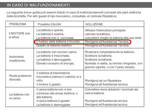

Essendo un prodotto in garanzia dovresti rivolgerti direttamente a loro per ottenere assistenza.
il suggerimento primario è sempre quello di consultare il loro sito, è ben fatto ed hanno una sezione manuali d'uso e una sezione "assistenza fai da te" per i prodotti ormai fuori garanzia http://www.bebikes.it/ita/assistenza-fai-da-te-pa-66.htm
...e comunque, anche per il fusibile, basta leggere il loro sito http://www.bebikes.it/cgi-bin/images/pages/befree/2013utpremcbefreefusibile_batteria.pdf
speriamo sia questo, facci sapere!

6392 Messaggi
Inserito il - 07/07/2014 : 13:02:06  Mostra Profilo Invia a leonardix un Messaggio Privato  Rispondi Quotando
remora ha scritto:
Dai uno sguardo in giro sulla bici per vedere se trovi qualche tappetto nero con la scritta fuse.
Un fusibile è quello del link di sopra
però OCCHIO, che sul manuale della bici anche se fosse il fusibile c'è scritto chiaramente di rivolgersi all'assistenza tecnica...
non vorrei si creassero problemi di garanzia....
