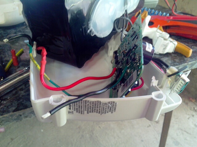

ho provato a riportare in vita una batteria bionx ferma da 2anni, scollegandola dal suo circuito e provando a caricare sui cavi di potenza. Sembra essersi ripresa, ma adesso a ricollegarla carica, ho paura di far danni, in particolare mi manca di saldare il cavo nero che esce dal circuito con il negativo della batteria, ma misurando col tester mi da 39 volt, come se il nero del circuito fosse un positivo.
Se li collego va in corto la batteria ? eppure erano collegati così quando li ho separati.
vi prego di darmi una dritta, vi passo qualche foto, i cavi neri scoperti sono quelli che dovrei collegare, il verde e il rosso li ho già collegati.

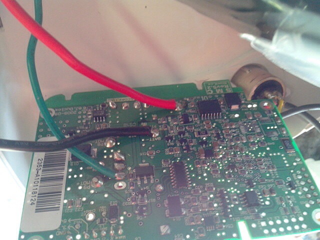

Tra il cavo nero e il negativo della batteria devi per forza leggere quella tensione, c'è collegata la scheda e questa conduce!
Se guardi la quarta foto vedi chiaramente che la piazzola da dove parte il suddetto cavo è siglata BATT- quindi collega il cavo al suo polo tranquillamente!!!

Grazie barba, mi fido ciecamente

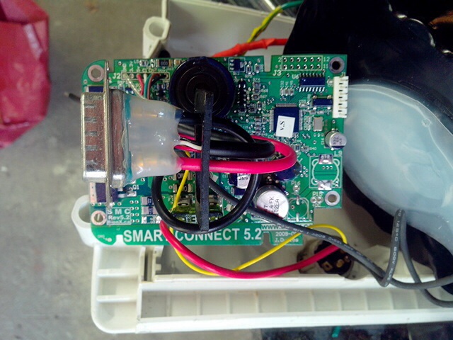

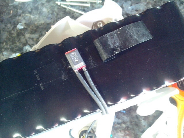

Una curiosità: a cosa servono quei 2 cavetti che terminano con quella piastrina incollata sul dorso della batteria che si vedono nella seconda foto ?

il componente incollato sopra sicuramente è un sensore di temperatura che blocca la ricarica o l'erogazione in caso di surriscaldamento del pacco,quella che ho aperto io nimh ne ha anche uno interno,anche alcuni bms hanno una coppia di filetti lunghi dieci centimetri che andrebbero incastonati tra le celle per bloccare la batteria ed evitare incendi

Quoto, le batterie NiCd e NiMh hanno i caricatori che adeguano la corrente alla temperatura delle celle diminuendola al suo aumentare, e quello è il sensore di temperatura che dialoga con il charger tramite un terzo cavo presente su tutte queste batterie.

Mah, è strano un sensore di temperatura su una batteria al Litio, ma si sa, la BionX abbonda con questi oggetti, tanto che poi appena qualcosa riscalda l'assistenza si blocca!!!
Inserito il - 11/07/2014 : 15:02:28  Mostra Profilo  Visita l'Homepage di Daniele Consolini Invia a Daniele Consolini un Messaggio Privato  Rispondi Quotando
Ci son una marea di bms con sensori di temperatura, anche gli Smart ne contengono 2. Servono ad evitare l'uso della batteria in condizioni critiche di sovratenperatura o troppo freddo.
