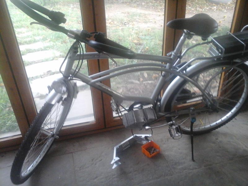

Ciao a tutti

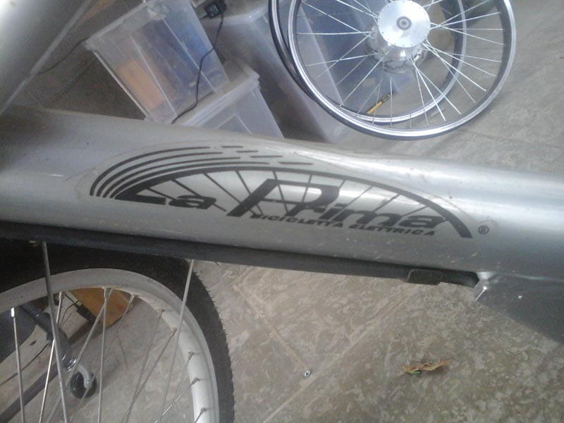

un caro amico mi ha dato una bicicletta elettrica con motore centrale da mettere a posto, dovrebbe avere una decina di anni e non è mai uscita dalla concessionaria. Della ditta che la produceva se ne sono perse le tracce. Sulla canna c'è un adesivo "La prima bicicletta elettrica®.

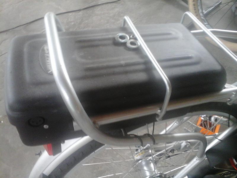

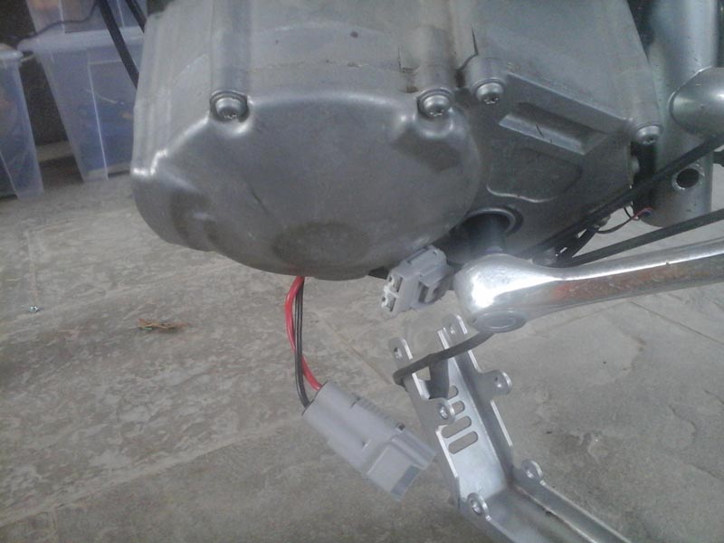

Il pacco batterie al piombo ovviamente è morto, era una 24V 12Ah, fatto con moduli da 6V tra l'altro ben assemblati. Ho provato ad alimentarla con una batteria nuova ma non da segni di vita, ho smontato il motore, brushed, ed ho provato ad alimentarlo direttamente ma anche così tutto tace.
Prima di aprirlo vorrei chiedervi se qualcuno di voi l'ha mai vista o ne ha sentito parlare.
E' veramente bella ed il motore almeno esteticamente è un bel pezzo di ingegneria vintage, almeno visto da fuori, vorrei riuscire a riportarla in vita, ringrazio per l'aiuto.

Se dici che il motore non parte nemeno alimentandolo direttamente e che la bici non è mai uscita dalla concessionaria mi viene il dubbio che sia guasta fin dalla nascita, altrimenti la cosa è veramente inspiegabile, non ho mai visto motori brushed guastarsi stando fermi!
Speriamo che si sia semplicemente bloccata una spazzola a causa magari di un pò di ossido nel relativo portaspazzole, apri e vedi cosa ti riserva come sorpresa!!!

la marca è La Prima,
è una ditta creata da un tecnico elettronico di Como, che dopo aver fatto fortuna con l'assistenza ufficiale ai telefonini,
ha investito in varie attività.
Oltre a negozi e laboratori di pasta fresca, negozi di intimo, ed investimenti vari immobiliari, avendo il pallino dell'elettronica,
una quindicina ventina d' anni fa, aveva creato questa ditta LA PRIMA, con tanto di piccolo stabilimento creato ad hoc, per la produzione di bici elettriche.
Mi sembra che i motori li facessero loro, anche perchè non c'era niente di pronto come componentistica cinese all'epoca.
Io sapevo di e bike LA PRIMA con carrozzeria in plastica, con un grosso Hub front , non so se brushed o brushless, dalle prestazioni ovviamente proporzionate all'epoca e per delle batterie al pb.
Con motore centrale non sapevo che ne avessero fatte.
Le varie attività sono tutte chiuse,LA PRIMA compresa e si è dedicato alle barche a vela .
Un conoscente della zona mi ha detto che però , a suo dire, l'attivita di assistenza telefonini ed elettronica dovrebbe esistere ancora.Boh!
Magari chiedendo ti sanno dare qualche ragguaglio tecnico, ma solo una mia supposizione.

Grande Aspes, 1000 grazie delle info. Per Barba, ho fatto girare il motore a mano girando l'asse ed ora se provo ad alimentarlo direttamente ronza e prova a girare. Comunque l'asse gira a forza. Credo sia ossidato. Sento la ditta e poi semmai apro ... grazie a tutti

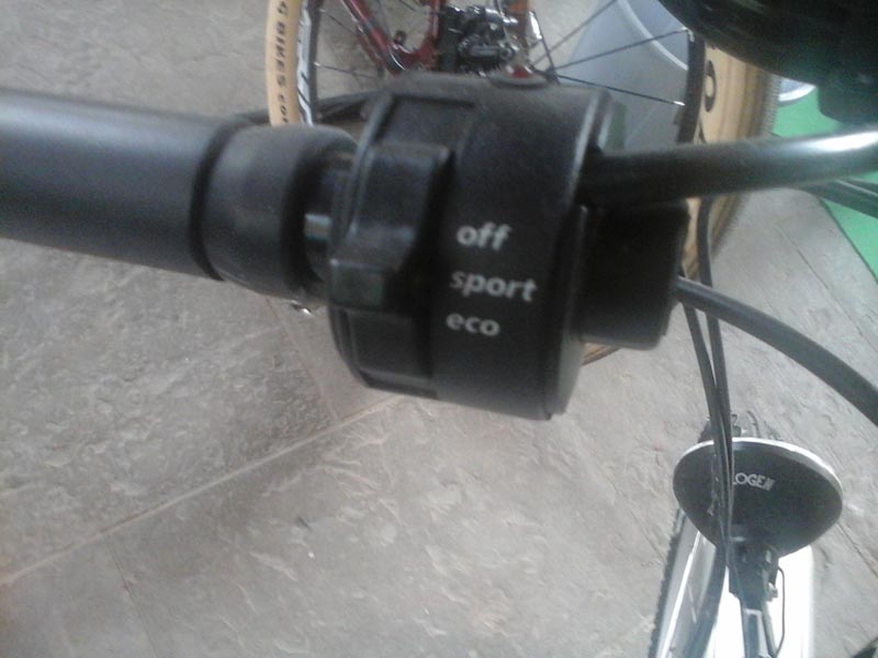

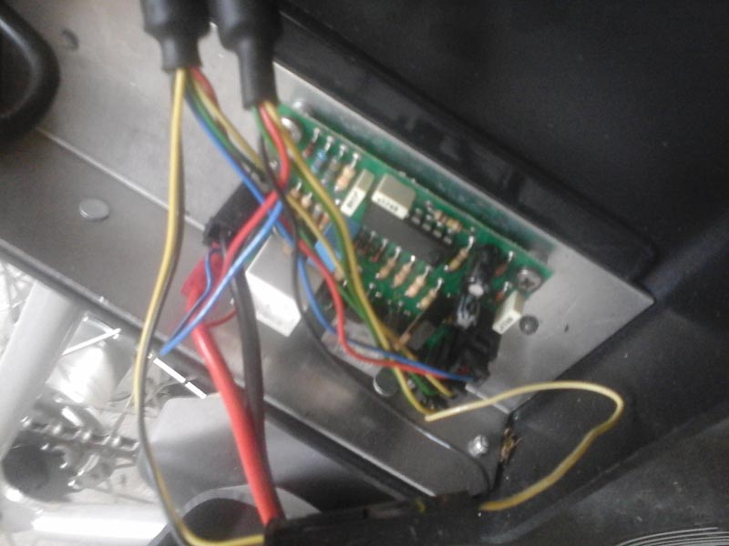

Ne ho una anche io da sistemare, ho aperto il motore e ha la centralina interna, quella esterna non ho ancora capito a cosa serve ...
Attenzione che ha sia il pas che il torque, se non premi sui pedali non parte !
Ha il torque fatto con un sistema ad ingranaggi sfruttando un epicicloidale.
Peccato per il motore brushed.
Sono interessato a trovare istruzioni età ecc ...tienici informati se trovi notizie.

Infatti quella esterna non mi sembrava un PWM, cavolo anche il torque, erano avanti !

Quella che ho io si è avviata.
Se ti può interessare la sequenza è questa:
- applichi la battteria e si accende il led sul manubrio, poi dopo qualche secondo senti un click e se tutto è ok il led si spegne e la bici è pronta a partire.
Se il led non si spegne c'è un problema, che potrebbe anche essere una leggera pressione sui pedali o la tensione di batteria bassa.
Il funzionamente è bruttino, il motore funziona a stantuffo cioè spinge quando si spinge sui pedali e non ha continuità, ad ogni spinta sui pedali dà una spinta.
Peccato per l'elettronica perchè la parte meccanica è da vetrina !

Belle le resistenze vecchia scuola, con l'integrato senza zoccolo saldato nel pcb! Mi commuovono! Madò...
