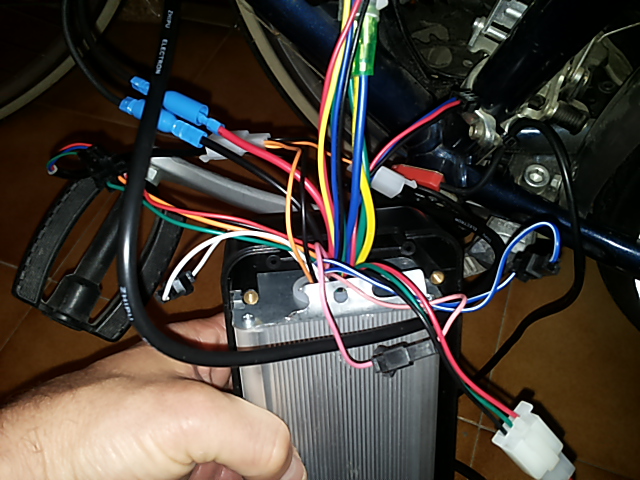

Ieri finalmente monto tutto, ma il motore non parte.
La batteria fornisce i suoi 41,7 volt.
La centralina e alimentata
Pa s collegato e dai fili leggo sul tester i famosi 5 volt.
Il display a led si accende e funziona.
Ke potrà mai essere?
metto una foto la centralina, ci sono tre coppie di fili collegati insieme,
sapete a cosa servono quelli ????

Che centralina è? sarà mica una con sensore di sforzo? ma no, se ha ilpas... o è di quelle da programmare al primo avvio?
ricontrolla i collegamenti, che siano giusti e ben connessi.
Se ha i sensori di hall potrebbero essere scasinati i colori dei fili. o anche i colori delle fasi.
Non hai possibilità di testare ogni componente su un altro kit funzionante?

Le tre coppie di fili sono limitatore di velocità (bianco), cruise control (blu) e frenata rigenerativa (rosa). Staccali, ma dovrebbe funzionare a prescindere.
Prova invece a fare girare i pedali al contrario e se ancora non va a smontare ed invertire il Pas.
Prova anche a staccare i sensori e farla funzionare sensorless.
Dalla foto sembra tu abbia montato Pas ed acceleratore insieme, collegali singolarmente e riprova, non credo funzioni con entrambi collegati. Prima di farlo stacca l'alimentazione e lasciala spenta qualche minuto.

La centralina è una QQ- 500 - 9 Mosferts. Solo Pas.

Già fatto tutte le prove col Pas. Provato sia pedalando normale ke all' indietro.
E girato al contrario il disco, cioè girato di 180 gradi e rifatto la prova, sia pedalando davanti ke verso dietro.!!!
Proverò a staccare i sensori di Hall.
Ho provato l'acceleratore, anche se poi mi sono dimenticato ke la centralina è stata ordinata senza acceleratore, ma si sa mai con questi Cinesi. .

Il connettore dell'acceleratore su quella centralina ha i fili posti diversamente rispetto al solito, solo il rosso coincide. Verifica a magari prova ad invertire la posizione degli altri due.
Il Pas staccalo.

Sul sito di elifebike c'e' lo schema, almeno per la mia mini 48Volt.
nella mia uno dei 3 cavetti da on /off all'acceleratore.
L'acceleratore originale mi pare che avesse ricavi invertiti, a parte il rosso positivo

Io controllerei, anzi staccherei i cut-off dei freni e i sensori hall poi proverei. Se funziona attaccherei i sensori di hall e farei un'altra prova, poi per ultime le leve freno.
Verifica se quando accendi il display ti compaiono i 5v sulla connessione dei sensori motore, per essere sicuro che effettivamente sia accenda tutta la centralina e non solo il display... non si sa mai.

Comunque Elifebike per quanto riguarda le tre coppie di cavetti dichiara: Bianchi = limitatore velocità , blu rigato bianco = cruise, rosa = EABS cioè frenata rigenerativa. Queste funzioni risultano attive con cavetti collegati e non attive con cavetti scollegati.
Almeno io ho capito così guardando i loro schemini che puoi trovare sotto la foto della QQ- 500 .

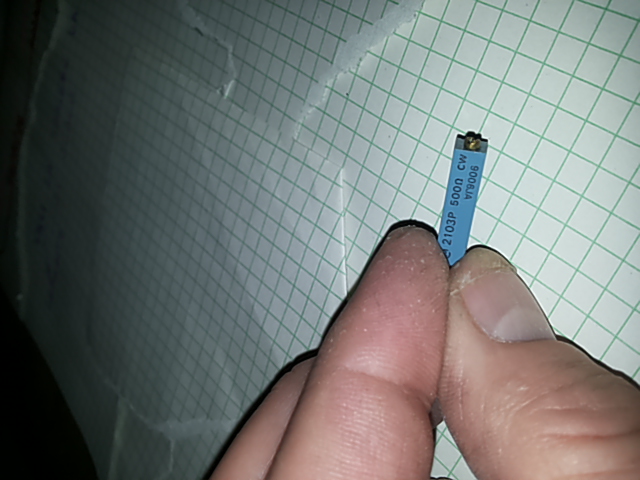

Svelato l'arcano.!!!!
LA BIPA VÀ !!!!!
Solo un piccolo problema.
Và sia con l'acceleratore ke col Pas, il problema è ke il Pas funziona solo se ho l'acceleratore collegato.!!!!
quindi ho sentito Sua Maestà Barba49, ke gentilmente mi ha detto ke basta mettere 2 resistenze in serie fra il rosso ed il nero e attaccare tra le 2 resistenze il filo verde quando ho ottenuto un valore tra i 0,9 e 1 ohm.
Ora c è SOLO da sapere quali resistenze utilizzare.

Ottimo puoi anche provare a uesto punto a collegare il nero con il verde e dovrebbe andare
36553 Messaggi
Inserito il - 19/11/2014 : 21:00:41  Mostra Profilo Invia a Barba 49 un Messaggio Privato  Rispondi Quotando
Tra 0,9 e 1Volt, non Ohm...

Ho preso questo.

Direi che va benissimo, li hai già collegato?
Perchè prima sarebbe meglio portare il cursore tutto verso il pin che collegherai al negativo, in modo che la tensione parta da 0 Volt, diversamente all'accensione potrebbe partire il motore da solo come se tu stessi accelerando.

monkey50z, avessi letto prima, avrei evitato ke la bici mi partisse a razzo verso il bagno., rovinando stipite della posta e muro
Cmq alla fine ho combinato.
Ho fatto i collegamenti con la bici rovesciata ed ho notato ke x andar bene la tensione di 0,90 V deve essere tra il verde ed il nero, sia ke lo metto verso la vite ke dalla parte opposta.!!!
Se faccio arrivare meno tensione tra verde e rosso, la ruota comincia a girare ed arrivato al valore di 0,9 V
Gira a manetta.

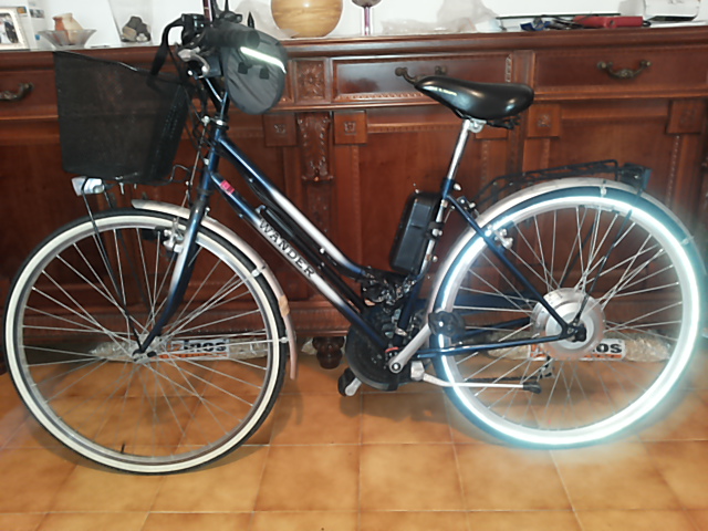

e dopo tanto tribolare una fotina della bici non la mettiamo?

Eccola.
