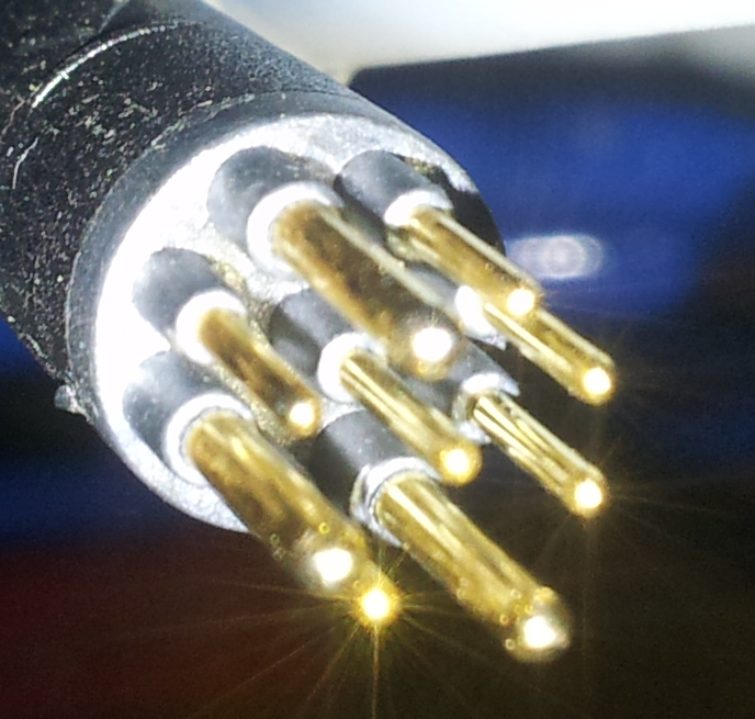

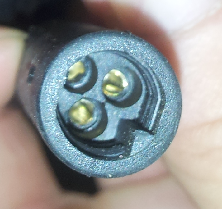

Tutto è andato bene fono a quando ho aperto il pacco ed ho scoperto che ho ricevuto una ruota con un connettore a 9 pin (con sensori se ho ben capito) (foto connettore2) ed un controller con un connettore a 3 fori (senza sensori) (foto connettore1)
Immagine: cavo della ruota da 12"

Immagine: cavo della centralina

Per quanto riguarda il connettore dotato di sensori,prima foto,mi sembra identico a quello che montano su i bafang da Alcedo,ma non vorrei dirti una cavolata Il connettore della seconda foto è di una centralina sicuraramente non adatta al tuo motore,perchè sensorless,3 cavi fase motore senza sensori..
La terza foto è di un connettore per motori sensored,quidi hai bisogno di centralina adatta,connettore a parte..

Hai semplicemente acquistato una centralina sensorless e un motore sensored, quindi i connettori non possono essere compatibili!!!
Se hai sbagliato tu perchè hai scelto male dal listino amen, se invece l'ordine era per una sensored e hanno sbagliato loro fatti sostituire la centralina.
Naturalmente se tagli via ambedue i connettori e colleghi la centralina sensorless al tuo motore lasciando scollegati i cinque cavetti dei sensori la bici andrà ugualmente, vedi tu!
