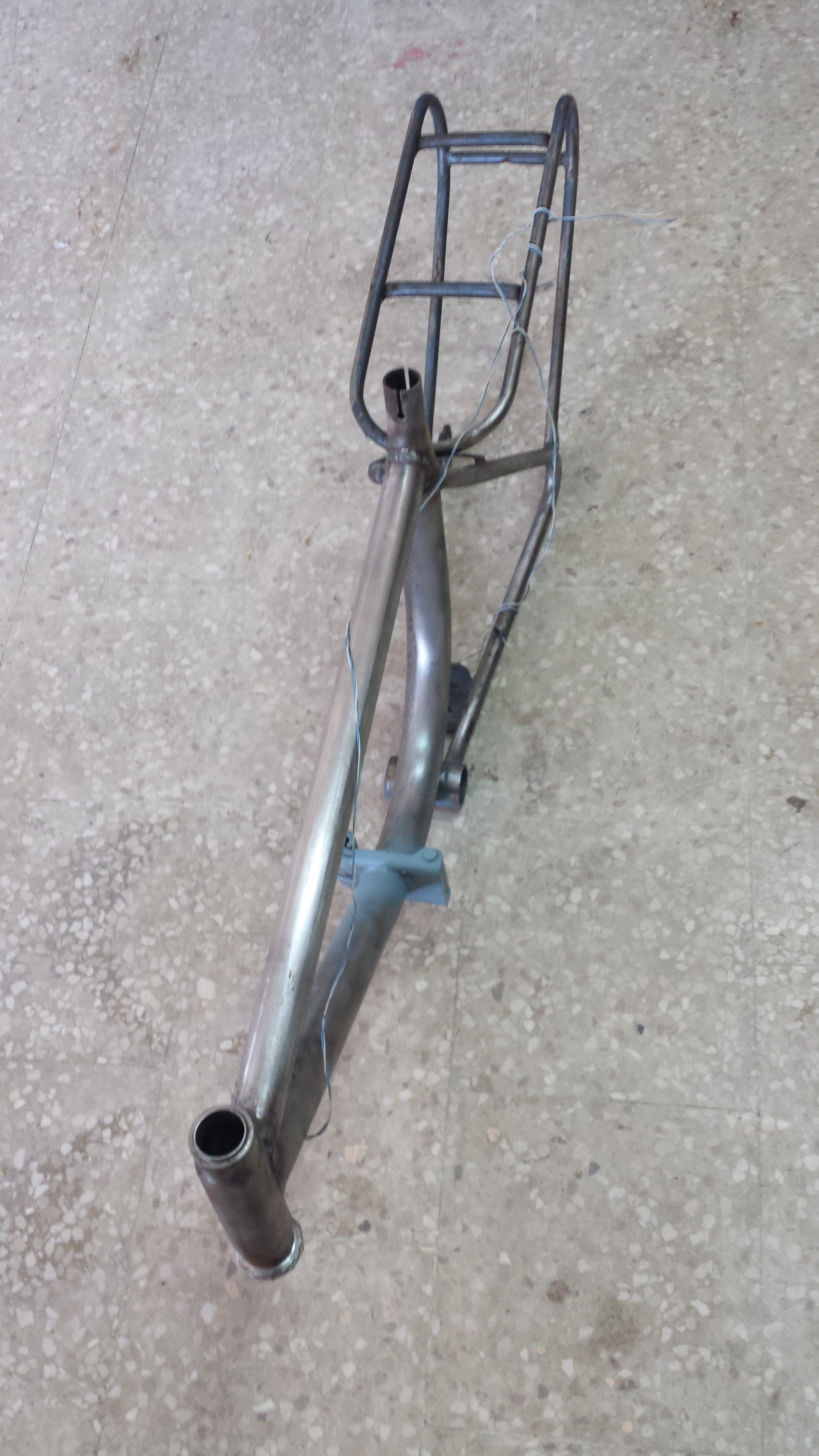

Salve ragazzi, sono nuovo del forum e del mondo dell'elettrico.
stavo realizzando una graziella con motore elettrico nella ruota posteriore.
il mio dilemma è il posizionamento delle batterie e della centralina. questo è il telaio della bici, spero mi possiate aiutare :)
1524,42 KB

si vede poco! servirebbe una foto con vista laterale e soprattutto di dimensioni max 800 x 600 px.

mi scuso, ridimensiono e metto altre foto :)

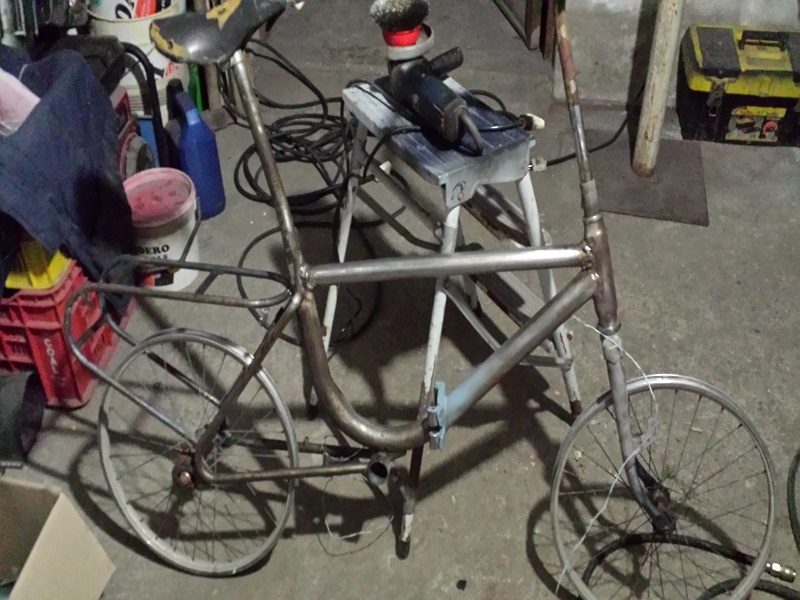

Inserito il - 30/09/2014 : 14:26:51  Mostra Profilo Invia a ryuk72 un Messaggio Privato  Rispondi Quotando
ecco la foto

la batteria se riesci a metterla centrale sarebbe meglio per bilanciare il peso, magari visto che sei in fase "taglia e cuci" riesci a fare un supporto a doc!
alambiccus
93 Messaggi
Inserito il - 30/09/2014 : 14:37:45  Mostra Profilo Invia a alambiccus un Messaggio Privato  Rispondi Quotando
ovviamente dipende da che batteria hai da mettere ;)

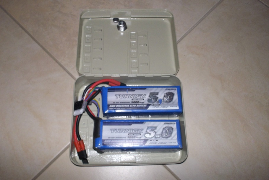

Neanche a farlo apposta: anch'io stavo proprio pensando a dove mettere batteria e centralina su una Graziella che ho in progetto e mi ritrovo questa discussione bella e pronta. Ho ordinato proprio questa mattina un telaio graziella nuovo di zecca alla Silver Star di Venaria parzialmente allestito con pezzi speciali su cui monterò un motorone Nine Continent: bianco metallizzato, con gli attacchi per il v-brake posteriore, forcella anteriore ammortizzata con freno a disco (visto il motore che monto deve frenare...), cerchio doppia parete, manubrio da BMX, gommazze, sella con tubo ammortizzato, cambio Shimano 7 marce, corona 46T, insomma roba da psicopatico.
Io avrei intenzione di usare delle batterie Lipo, quindi non ho molto ingombro, per cui stavo pensando di mettere una borsetta da manubrio con tutto dentro come quella che avevo già montato dietro al tubo sella di questa pieghevole Coppi http://www.jobike.it/forum/topic.asp?TOPIC_ID=22045 . L'alternativa banale sarebbe di mettere la stessa borsetta nella stessa posizione anche sulla graziella. Pensavo anche ad una cassettina metallica con chiusura a chiave da posizionare sul portapacchi e da coprire con tessuto impermeabile o cuoio (per ragioni estetiche), ma temo che appesantisca troppo lo stile sportivo che vorrei creare.
Per fare qualche prova ho comprato questa cassettina (è anche abbastanza robusta da potersi sedere sopra e ha anche una funzione di protezione ignifuga per la batteria:
122,54 KB
Disponendo le batterie diversamente ci sta anche la centralina da 17A comodamente e forse riesco a far stare anche quella da 23A (quella che vorrei mettere, altrimenti ripiego sulla borsetta).

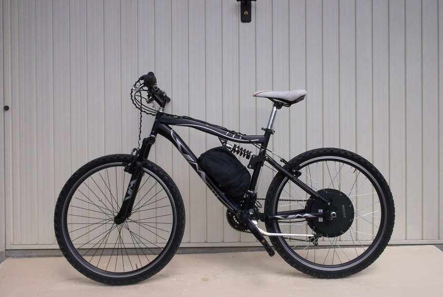

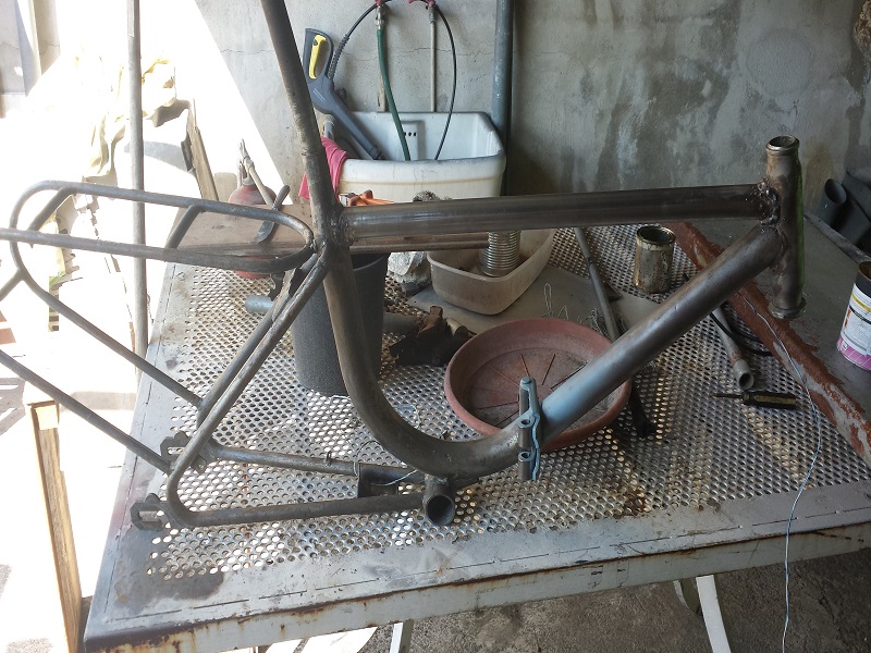

ragazzi avevo qualche dubbio sulla posizione delle borse, cosi ho montato molto velocemente qualche pezzo per rendermi conto dello spazio effettivo di cui dispongo.
mettere la borsetta avanti non è possibile perche andrebbe a toccare il parafango.
Poi premesso che metta le batterie (2 da 24v) nei lati delle borse la centralina dove la piazzo? c.c

Una 48v 20Ah è grossina: o usi lo spazio sotto al tubo che hai saldato (ci sta centralina e batteria) oppure metti tutto sul portapacchi: nel primo caso lascerei stare le borsette preconfezionate, fai un supporto metallico su cui avvitare la centralina e impacchettare i cavi(sono parecchi e occupano parecchio spazio) e su cui appoggiare le batterie. Poi ti fai fare una copertura impermeabile cucita su misura, una specie di saccettino). Una cosa simile a questa:
134,96 KB
123,52 KB
P.S.: Mi sa che avrai qualche difficoltà ad infilare il preno del mozzo del motore sui forcellini (l'asola fa una strana curva squadrata), forse dovrai limare un po'(probabilmente dovrai anche allargarli un po' perchè lo spazio per inserire il motore è 135mm e la graziella di solito è 120mm).

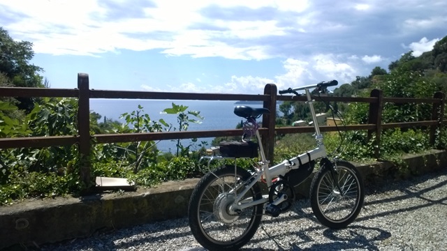

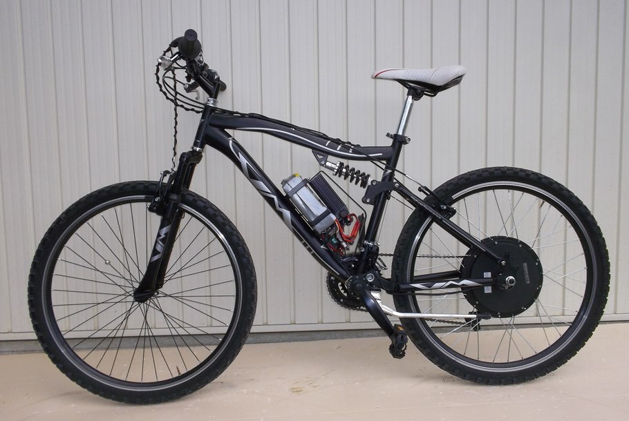

ciao io sulla bicina ho messo il pacco batterie sul portapacchi,ora che lo ritocco,metto al suo posto un piccolo zainetto con batterie, centralina e lucchetto tutto dentro così si vede di meno,il difetto è che con tutto dietro tende ad alzarsi,se riesci a metterla come ha fatto ecocar bilanci molto meglio il tutto,
intanto puoi tamponare con lo zainetto ci sono quelli quequa di decatlohn da cinque euro che sembrano fatti apposta,
una domanda perché vuoi metterci una 20Ah non sarebbe meglio 12-15Ah le pieghevoli consumano molto poco una 48-20 è performantissima ma pesante ingombrante e costosa
