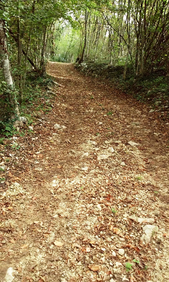

Approfitto di wsurfer per chiedere se i diversi bafang che ha a disposizione lo aiutano in modo diverso su salite molto ripide che io mi trovo vicino a casa:
400,87 KB
Qui io sono caduto.. la bici, in certi tratti si impenna o perde aderenza al posteriore e io ho commesso l'errore di cambiare livello e di accellerare in salita.. per me l'unica maniera per farle è tenere una velocità costante e alta fin dall'inizio dello strappo e poi cercare di stare in equilibrio. Secondo me sono caduto proprio perchè la salita mi ha rallentato troppo ma il motore legale quello mi dà.

Inserito il - 19/10/2014 : 15:35:26  Mostra Profilo Invia a wsurfer un Messaggio Privato  Rispondi Quotando
Il fondo mi pare buono, e con il BBSO2 48V 25 A si potrebbe percorrere a velocita' sostenuta dall' inizio alla fine.
Probabilmente anche con tutti gli altri bafang centrali con le opportune corone e pignoni disponibili ( 42 -41 nel mio caso.) e riprogrammati.
