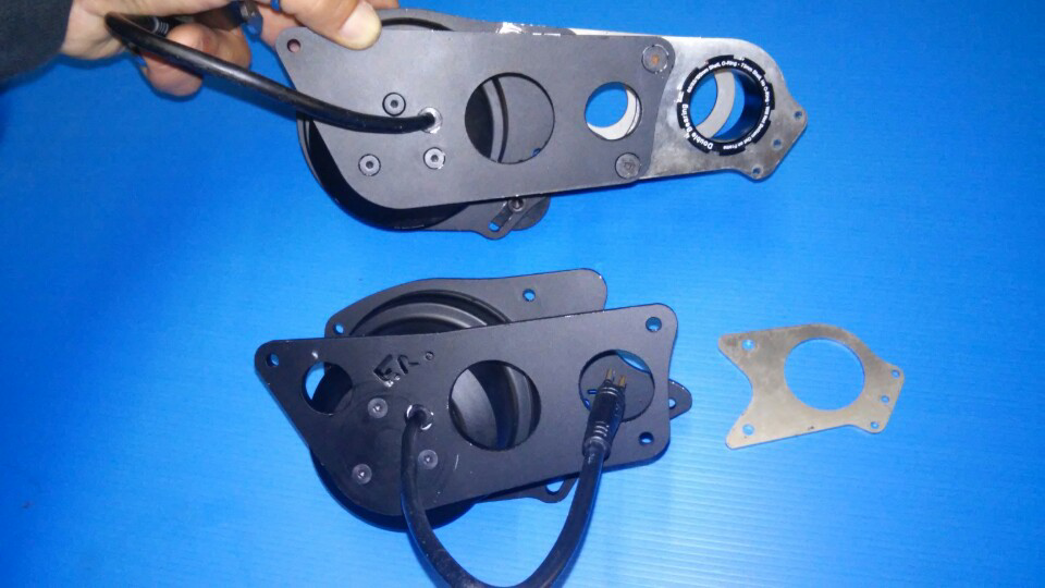

423 Messaggi
Inserito il - 22/10/2014 : 11:52:34  Mostra Profilo Invia a Creatina82 un Messaggio Privato  Rispondi Quotando
Tornando ai piccolini...
658,87 KB
Sono uguali ma il secondo monta già la staffa nuova,con logo e snellita rispetto alla precedente.

Creatina82
423 Messaggi
Inserito il - 21/11/2014 : 15:12:58  Mostra Profilo Invia a Creatina82 un Messaggio Privato  Rispondi Quotando
Approfitto di questi minuti a disposizione per un piccolo aggiornamento.
2148,66 KB
2060,22 KB
Il sistema di fissaggio pas che inizialmente avevo previsto, era un po'grossolano. Perciò ho provveduto a creare un disco modificato appositamente per il sistema Isis che ho scelto di utilizzare.

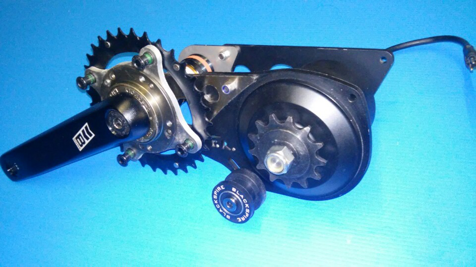

Creatina82
423 Messaggi
Inserito il - 12/12/2014 : 12:36:43  Mostra Profilo Invia a Creatina82 un Messaggio Privato  Rispondi Quotando
Forse a qualcuno farà piacere sapere che abbiamo la doppia anteriore (32 - 24 in questo caso) su perno isis da 128mm
539,85 KB
Nei prossimi giorni monto tutto e vi dico se funziona.
La staffa sinistra é da rivedere, non fateci caso.
Progettazione e assemblaggio mid-drive kit + batterie con servizio assistenza.
http://www.jackbike.tk

Ciao Creatine 82, una domanda ma come è fissato il motore alla staffa sul lato destro?, non vedo viti o bulloni.
Creatina82
423 Messaggi
Inserito il - 18/12/2014 : 21:50:45  Mostra Profilo Invia a Creatina82 un Messaggio Privato  Rispondi Quotando
Salve @Geobike.La staffa destra é stretta tra le due parti del motore avvitate tra loro.Non si può muovere da li

Creatina82
423 Messaggi
Inserito il - 18/12/2014 : 22:05:00  Mostra Profilo Invia a Creatina82 un Messaggio Privato  Rispondi Quotando
Provato, funziona. Grazie a chi ha insistito per avere da doppia anteriore.
@Mannix tu sei uno di quelli, fammi sapere come va con il kit, appena ho collaudato bene il tutto, facciamo l'upgrade al tuo.
444,83 KB
Adesso si può viaggiare a 4-5 km/h in salita con il massimo livello d'assistenza, ed una cadenza di pedalata ottimale.Fantastico

Inserito il - 27/01/2015 : 11:59:45  Mostra Profilo Invia a Creatina82 un Messaggio Privato  Rispondi Quotando
La doppia corona si può considerare testata.
Ho montato in definitiva un 36-24
Con questa soluzione ottengo davvero il massimo dal kit 250w.
289,43 KB
Adesso sto montando un kit Identico, sempre 36 - 24 ma con sensore di sforzo.
Ed anche la versione 400w per fatbike.
