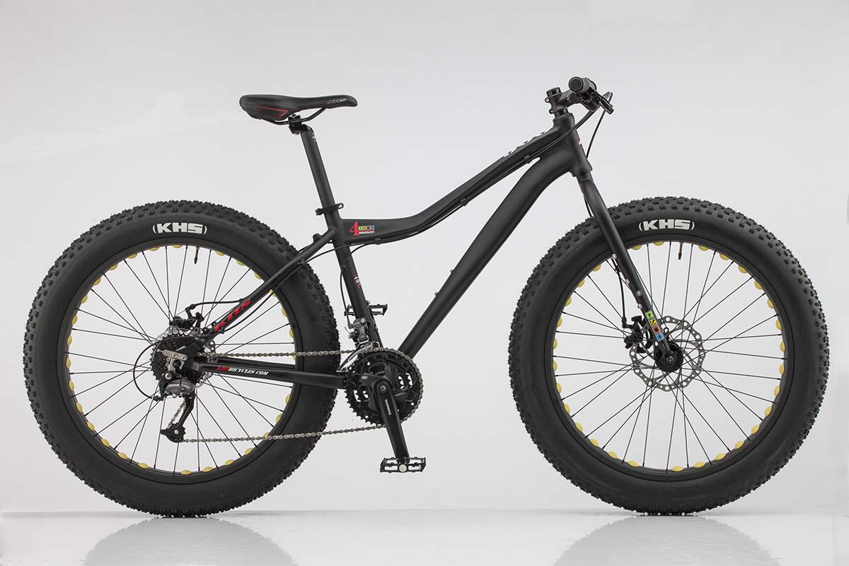

Vedendo la foto sembra che il carro posteriore della Bottecchia inizi ad allargarsi molto lontano dal movimento centrale, quindi la corona da 46T è molto probabile che non vada ad interferire con il telaio.
Con la KHS invece (che ha la ruota posteriore molto spostata in avanti e quindi il carro che parte subito largo) la corona da 48T di serie passa già molto rasente al telaio.

La khs (fodero 467) è una 29" come geometrie giusto un pelo piu' lunga (450mm è il carro tipico di una 29) mentre la Bottecchia sebbene non abbia le geometrie sono pronto a scommettere che sia almeno 540mm, quindi qualosa di nettamente piu lungo di quanto qualsiasi ciclista medio abbia mai guidato, la cosa oltre che per la corona che calza piu' facilmente, cambia tanto per la guidabilità, nel bene (piu' stabile ad alta velocità) e nel male (poca maneggevolezza).

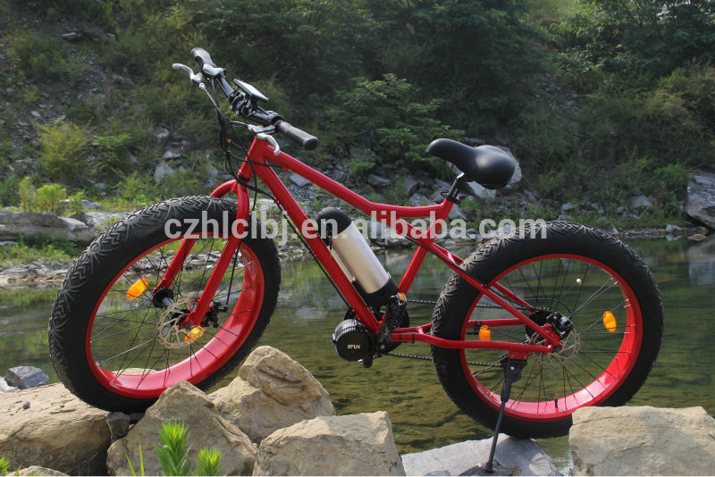

Ecco la fat cinese con telaio simil Bottecchia e Bafang bbs01 standard:
121,05 KB
A me il telaio lungo non dispiace; sarà meno agile ma penso mi aiuterebbe (assieme alle ruote grasse) a non cadere all'indietro in salita o in avanti in discesa..
I cinesi montano una corona da 52 e dietro hanno 7 rapporti oltre a gomme schifose e cerchi ancora peggiori ma la Bottecchia non ha queste rogne.

Io stavo pensando ad una bella cinesona di queste:
http://italian.alibaba.com/product-gs/48v-500w-brushless-motor-fatbike-beach-cruiser-electric-bicycle-60104071947.html?s=p
e con 700-800€ hai una fat bike elettrica e ti rimangono margini per eventuali upgrade se non dovesse soddisfarti la batteria o il motore ( E' gia con cerchi da 36 fori pronta per un bel golden pie / 9c / BPM :-) . .
