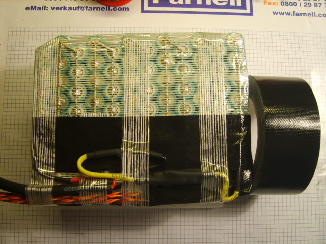

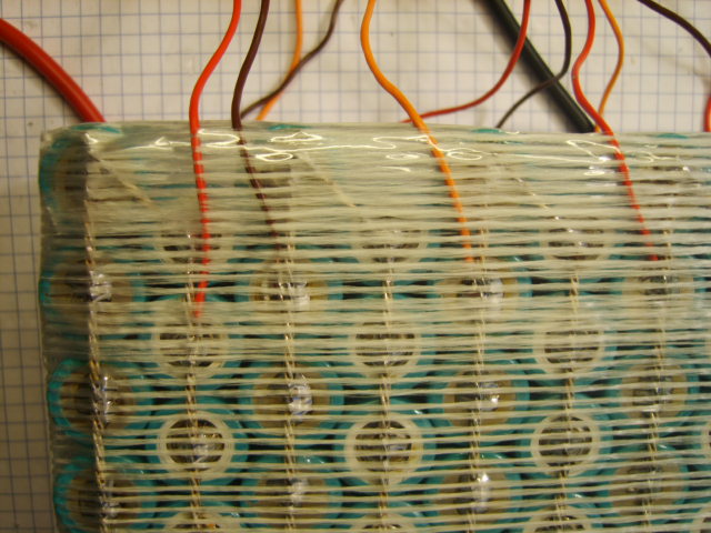

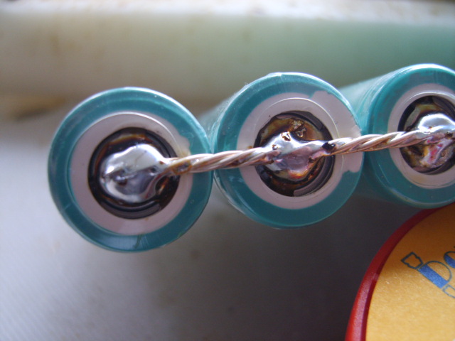

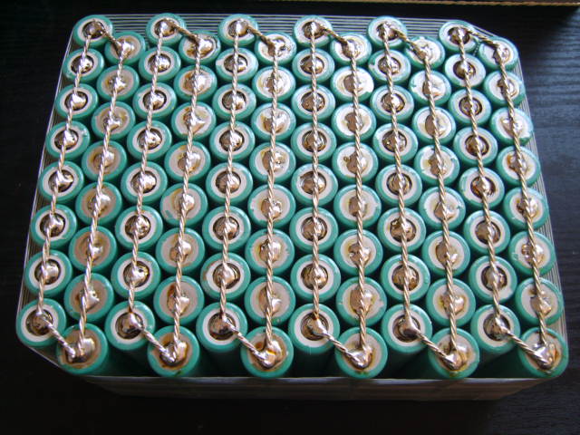

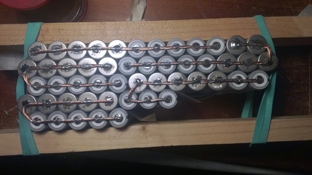

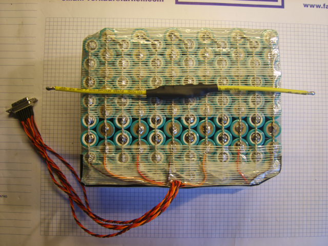

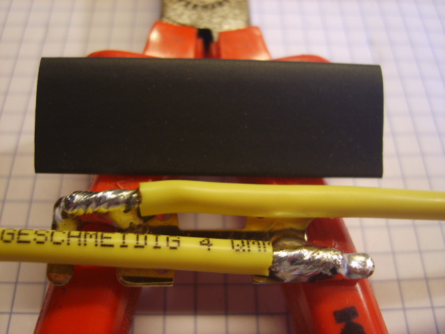

Visto che a seguito di un precedente post ho avuto una valanga di mail e messaggi, pubblico, qui qualche foto, non me ne vogliate, non è ne un invito a farlo, assolutamente, ne un'affermazione che questo sia il miglior modo per assemblare un pacco....Ma garantisco che per pacchi ad alta scarica è un buon metodo comprovato da centinaia di persone senza problemi di sorta, se fatto da persona qualificata.
Serve una stazione saldante professionale da da 100-150w del conduttore a saldare di ottima qualità (fondamentalissimo) tipo: Sn60Pb40 o Sn60Pb38Cu2 (Felder, Donau,ecc.)
Un trefolo di filo argento-rame di altissima qualità per avvolgimenti motore) da 0.8mm da intrecciare in modo da essere dimensionato in relazione alla scarica. (questo è un DEGUSSA)
Un trefolo siffatto permette una buona superficie a saldare, una resistenza bassa, resistenza ed elasticità/rigidità al punto giusto...certo occupa piu' spazio dei Tabs....ma la puntatrice non è da tutti. e personalmente ho avuto qualche brutta sorpresa con pacchi ad alta scarica e le piattine puntate.
Non mi piacciono i BMS.....Regolarmente controllo il bilanciamento ed eventualmente intervengo con un caricatore da modellismo.
Ma tutto cio' non è vendibile ad un cliente finale.
NB, questo procedimento non è per tutti, necessita comunque di apparecchiature pro, consumabili di qualità.
Non lo consiglio a nessuno che non abbia una amico pro nel saldare che lo aiuti o che abbia capacita' lui stesso, soprattutto, ha senso per grandi pacchi con celle ad alta scarica, un pacco ordinario di Pana o 29E o altre celle ad alta densità non ha senso fatto in questo modo.
Cia'.

Per gentile cortesia di ecross, per dettagli in inglese vedere:
http://endless-sphere.com/forums/viewtopic.php?t=54524

NB Non c'è dubbio che una puntatrice spot sia piu' gentile con l'eletrolita e che usare un saldatore puo' danneggiare le celle, controllare la Ri delle celle prima e dopo il lavoro è fondamentale, per questo, ciononostante con una stazione professionale e molta pratica si possono ottenere risultati ottimi e stabili.
In queste foto le celle sono ricoperte da 2 retraibili ciascuna (quindi con 4 strati fra ogni cella, ciononostante il sistema, dal punto di vista strutturale non è il massimo non avendo ne holders ne colla o altro tipo di metodo per limitare o impedire lo sfregamento fra le celle. Anche i cavi bilanciamento non sono fissati nel migliore dei modi, potrebbero essere piu' sottili fissati meglio e soprattutto, i trefoli positivi dovrebbero essere separati meglio. Ciononostante, per un pacco fatto per se stessi, fatto con coscienza di quel che si fa (e quindi dei rischi), non è facile ottenere nella pratica un risultato compatto, leggero ed economico come questo, mantenendo comunque una accettabile sicurezza.
Altra questione, connessa con quello ceh ho appena detto è la destinazione d'uso.
Questo tipo di pacchi è usato soprattutto per applicazioni RC infatti colui che lo ha fatto ha vinto innumerevoli titoli nei vari campionati tedeschi sia con scafi che con auto e aerei (pensavate che si usassero solo le Lipo? no!) nella mia moto elettrica ultraleggera a pedali ho provato questo tipo di celle e di assemblaggio (piu' o meno) ma le sollecitazioni a cui è sottoposto in fuoristrada il mio mezzo non consigliano l'uso di tale sistema senza holder. Purtroppo necessitando di pacco molto grande (almeno 144 celle ad alta scarica) per poter gestire tranquillamente i 150A e piu' che la centralina è in grado di erogare, lo stesso disegno con holders o altri metodi di separazione/fissaggio delle celle, portava ad un pacco troppo grande. Sono quindi definitivamente passato alle Lipo. Ma per una bipa potente prevalentemente da asfalto, resta un metodo valido per l'autocostruzione e la performace.

l effetto di queste foto è molto simile all orgasmo.
ha fatto lo stesso effetto anche a me la prima volta....
P.S. cerca un po' di notizie su Degussa che fa questo spettacolare filo d'argento...per ricollegarsi all'altro thread sui teutoni...

io saldo dal 2008 quando dennj vendeva celle Toshiba 1Ah 1 euro + vclamp,con un po di pratica si salda in due secondi e la cella non scalda,faccio con i miei mezzi una minima selezione delle celle e due tre su cento le scarto.
una ha preso fuoco,erano 60 celle 26650(simili alle mezze torce che vendeva bmsb.)10s 6p una 36V 24Ah per un ragazzo un po sbadato,che non ha la patente ed usa la bici per fare il pony espress,per la spesa,per il sabato e la domenica,d'estate e d'inverno,
la batteria l'aveva messa lui in due scatole di derivazione sul telaio gli ho chiesto se si bagnava la batteria sotto la pioggia,mi ha risposto che comunque a casa la svuotava...
dice che le celle partivano come razzi dentro casa,per fortuna ce l'aveva sotto agli occhi!

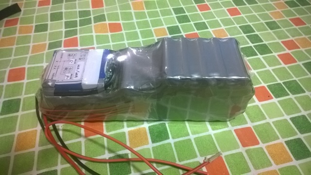

preparo solo per me,e per qualche bici che montiamo se non ci entrano quelle già pronte,
questa è una 50 celle per una specialized 26 biammortizzata con bbs01 qui lo spazio era veramente minimo e saltare con una sottosella sarebbe stato deleterio
104,99 KB
109,17 KB
il cavo è rame da 2.5 mm2,quello di uscita è 14AWG con spinotti deans,chiusa con nastro americano e termorestringente sopra,le saldature non sono belle ma non ho scaldato le celle.
grazie a panurge ho scoperto che esiste un cavo molto figo!

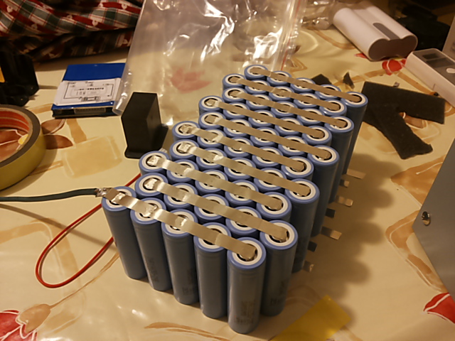

usando questa striscia invece delle linguette potrebbe essere secondo voi una buona soluzione?

La piattina morbida di rame va benissimo, basta che la superficie non sia ossidata altrimenti ci vuole troppo tempo a saldarla sui fondelli e le celle si scaldano.
