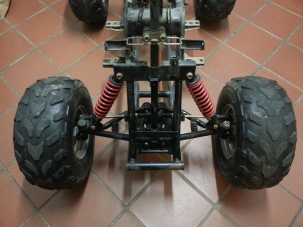

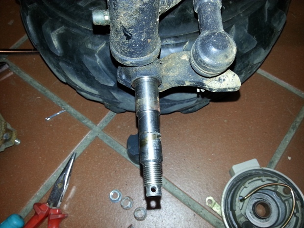

Il telaio da cui dovrei partire e questo:
124,55 KB
E sottinteso che il primo intervento sarà quello di alleggerire tutto al massimo ed è previsto il montaggio di ruote da bici, molto larghe ma ruote da bici.

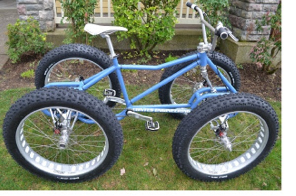

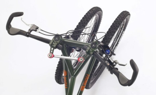

Sto cercando di costruire un mezzo tipo questo:
102,02 KB
Devo valutare se costruirlo a quattro o tre ruote.

Se non hai intenzione di farlo inclinare, oltre alla disposizione delle ruote, la guidabilità e la stabilità è influenzata da molti parametri (peso, altezza del baricentro, centratura). Più il peso sarà basso e caricato verso la coppia di ruote è più ci sarà stabilità. Il triciclo che ho fatto (vedi http://www.jobike.it/forum/pop_printer_friendly.asp?ARCHIVE=true&TOPIC_ID=15998) quando lo usavo con 45kg di batterie al pb tra le ruote teneva bene e piuttosto che capottarsi derapava come un go-kart, quando lo usavo con 3kg di batterie litio, bastava una manovra azzardata per sollevare una ruota (e se non si è svelti nella reazione si rischia il ribaltamento).
Anch'io avevo pensato di incrociare l'avantreno di un quad e la metà posteriore di una bicicletta come base per un mezzo con tettuccio (la mia fissa...), ma non ho provato a mettere in pratica l'idea perchè volevo una seduta bassa e avevo difficoltà a trovare spazio per i pedali senza allungare troppo il telaio.
Comunque anche con un tre ruote che non si inclina si possono avere tentuta di strada sportiva e ottime qualità di guida: la Morgan three wheeler ha vinto moltissime gare contro vetture a 4 ruote.
Se mantieni l'avantreno del quad e il retrotreno di un bici e sposti il più possibile i pesi (es.: batterie) verso il davanti dovresti avere un comportamento abbastanza simile a quello del quad di origine (che però non brillano per qualità di guida), ma fai attenzione nell'uso del freno posteriore: è molto facile bloccare la ruota in frenata con conseguente derapata improvvisa. Alcuni velomobili tricicli sportivi con disposizione simile(come il Mango e il Quest) non hanno neppure il freno posteriore per evitare quel rischio.

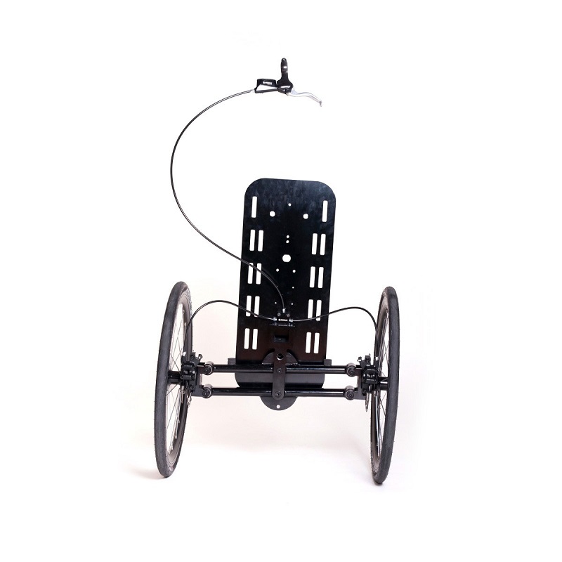

Ci sarebbe questo già fatto, ma costicchia un po'
https://www.youtube.com/watch?v=U0ad7vSczdY
Io vorrei fare qualcosa di più semplice, economico, ma soprattutto non pericoloso altrimenti cancello il progetto.

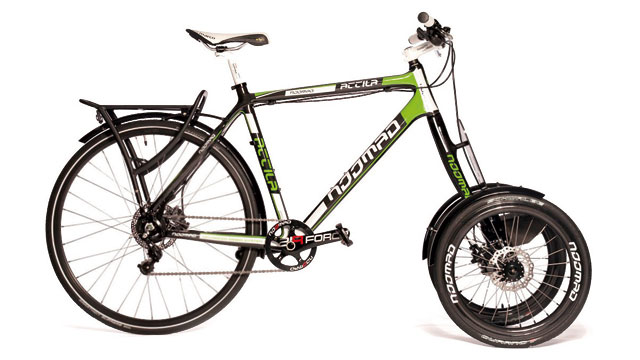

Enzo hai valutato qualcosa tipo il Noomad:
http://www.noomadbike.com/en/#
Mi sembra di ricordare che una volta ne vendevi uno?
2188 Messaggi
Inserito il - 24/12/2014 : 16:12:32  Mostra Profilo Invia a Miura72 un Messaggio Privato  Rispondi Quotando
Grande T4R il Noomad bestiale adattabile a qualsiasi bipa io voto T4R il noomad migliorarlo sara difficile, sembra quasi inpossibile invetare qualcosa di fantastico e anche farci due soldi che ce' gia quello che l'ah gia inventato.

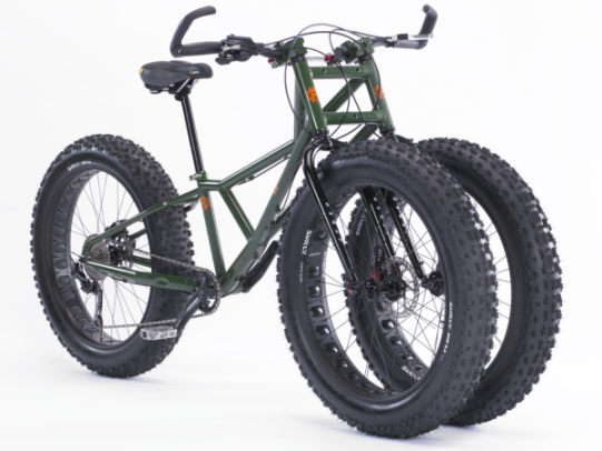

poter unire il triplex
190,19 KB
86,4 KB
unirli al noomad
59,04 KB
50,1 KB
io che sono disabile sto' pensando quanti disabili istallando un sedile apposta potrebbero girare nei nostri boschi.

Ciao Pino, si ho provato il sistema Noomad, e come rivenditore non potevo esprimere giudizi, ora come privato si.
E' un sistema bello esteticamente, adattabile a tutte le bici, tecnicamente abbastanza ben fatto.
MA è INGUIDABILE da persona esperta, data in mano a una persona poco esperta e PERICOLOSO.

Ciao Geobike cosa intendi inguidabile il noomad ? esempio "se non stai in equilibrio cade a destra o a sinistra e cosi ti obbliga a sterzare" ? io che o solo un braccio troverei delle dificolta uguali alla mono ruota ?
Geobike
319 Messaggi
Inserito il - 24/12/2014 : 19:34:10  Mostra Profilo Invia a Geobike un Messaggio Privato  Rispondi Quotando
Guarda il sistema Noomad, oltre al fatto che non sta dritto da solo, (questo è il meno), quando sterzi la ruota interna alla curva si avvicina al telaio, quella esterna si allontana, il resto lo puoi immaginare
Un esperto può guidarlo (con una guida molto tranquilla) ma senza nessuna soddisfazione particolare, e particolarmente adatto per andare a fare il fighetto in centro città dove attiri sicuramente l'attenzione di tutti, mantenendo però una velocità bassa, non parliamo poi del caso si volesse salire su un marciapiede, o lo si prende precisamente frontale o se si prova a salire prendendolo in diagonale

Credo che sia più adatto un avantreno tipo quello del "quad a pedali" azzurro della foto che ha postato Geobike.
Questo, oltre a tendere a mantenere il mezzo perpendicolare al terreno permette una certa indipendenza di movimento delle due ruote ma senza scaricare sul manubrio forze di leva nel caso una sola ruota incontri un ostacolo.
Forse questo tipo di avantreno, unito al triciclo che hai mostrato, può formare un mezzo da scampagnate su strade bianche abbastanza sicuro.

ecocar
1816 Messaggi
Inserito il - 25/12/2014 : 23:03:09  Mostra Profilo Invia a ecocar un Messaggio Privato  Rispondi Quotando
Quoto gli ultimi due interventi di Nico Danger e quello di Geobike. Principalmente il Noomad non è facilmente utilizzabile. Nei primi utilizzi è perfino difficile tenere l'equilibrio.
Se non hai troppe esigenze prova a fare il triciclo, magari anche fisso, è un lavoro facile per provare le sensazioni di guida, se poi non ti trovi bene provi ad incernierare la parte posteriore in modo che il guidatore possa inclinarsi, se ancora non basta, prendi il flessibile, la squarti, fai un mutuo sulla casa e compri il Drymer .
ecocar
2436 Messaggi
Inserito il - 26/12/2014 : 14:20:20  Mostra Profilo  Visita l'Homepage di AlexSv Invia a AlexSv un Messaggio Privato  Rispondi Quotando
Quoto l'instabilita' del Noomad: si riesce a guidarlo da subito, ma e' instabile da matti.
Il problema e' effettivamente la leva che viene ad applicarsi sul manubrio nel momento in cui una sola delle due ruote incontra un'asperita', il rischio di finire per terra e' concreto, si riesce a condurre piu' o meno tranquillamente solo se il fondo stradale e' liscio come un biliardo (!).
Oltretutto il mezzo non sta in piedi da solo, quindi vantaggi aggiunti: nessuno !

Ok dieri proprio che dovendolo utilizzare con una guida molto tranquilla la soluzione ideale e più economica è quella del tre ruote per ora senza snodi, dopo i primi test si vedrà se necessita di uno snodo tra anteriore e posteriore, ora il primo passo è quello di cercare due nuovi mozzi con attacco per freno a disco da saldare al posto degli attuali che hanno il freno a tamburo e attacco ruota da quad.
pardus
235 Messaggi
Inserito il - 26/12/2014 : 18:41:20  Mostra Profilo Invia a pardus un Messaggio Privato  Rispondi Quotando
Geobike ha scritto:
Da questi filmati non sembra che ci siano i problemi che dici:
https://www.youtube.com/watch?v=rofZdh1NA28
https://www.youtube.com/watch?v=bHyGbgv3QkY

che ne dite di questa? " Juggernaut "
297,01 KB
93,66 KB
36556 Messaggi
Inserito il - 29/12/2014 : 16:26:31  Mostra Profilo Invia a Barba 49 un Messaggio Privato  Rispondi Quotando
Carina, ma mi sfugge per quale utilizzo sarebbe adatta!!!
Nico Danger
522 Messaggi
Inserito il - 29/12/2014 : 17:54:29  Mostra Profilo Invia a Nico Danger un Messaggio Privato  Rispondi Quotando
Il "Rongu" o rungu o Kilimandjaru? Bisognerebbe provarle.. Non ho trovato video migliori di questo per quanto riguarda il comportamento.
https://www.youtube.com/watch?v=pfpTRzLJ0ro
Così a occhio potrebbe anche essere una soluzione.. soprattutto quella con le forcelle ammortizzate e le gomme "strette".
E di queste che ne dici?
https://www.youtube.com/watch?v=C6qR8zFE3TM
https://www.youtube.com/watch?v=plrOOJesMn8

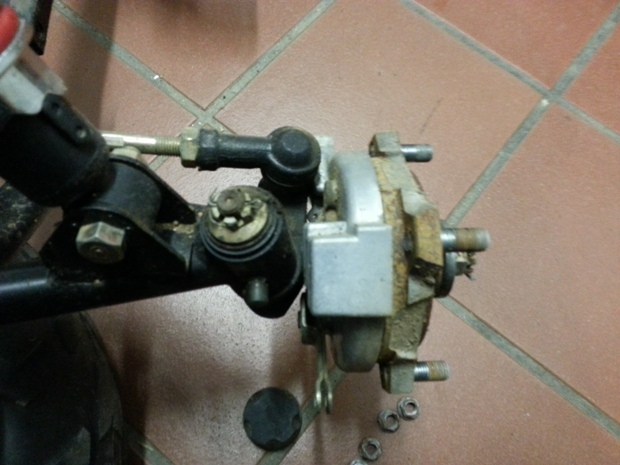

Bene andiamo avanti con il progetto:

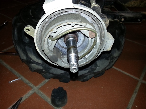

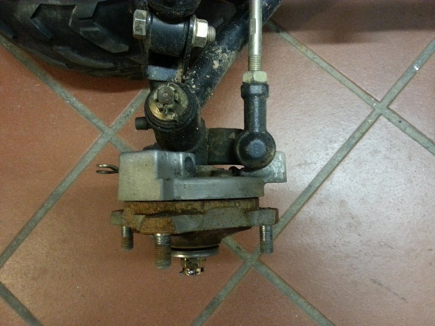

Oggi ho smontato una ruota ed il freno a tamburo:
112,1 KB
121,18 KB
Ed ho pensato di provare a cercare due ruote e adattare i perni attuali alla misura delle ruote.
Questo mi consente di non tagliare i mozzi attuali acquistarne dei nuovi e farli saldare, tanto alla fine a livello di peso non guadagnerei un gran che.
Le misure del perno sono partendo dal lato telaio mm. 17-14,5-15 lunghezza totale mm. 58 più filetto da mm. 12.
Qualcuno sa le misure delle ruote che vengono utilizzate sui trike?.
Tanto per capire se l'idea è fattibile?
115,96 KB
141,39 KB
Nico Danger
522 Messaggi
Inserito il - 30/12/2014 : 17:38:11  Mostra Profilo Invia a Nico Danger un Messaggio Privato  Rispondi Quotando
Se hai un calibro e prendi anche i diametri dei 3 segmenti del perno forse ti possono aiutare meglio.
Se non dico belinate, mi pare che anche dentro i mozzi delle ruote da graziella da 20" ci si può montare un perno filettato da 12 mm di diametro... con le sfere e i coni e controconi, intendo.
Nel tuo caso, forse servono dei mozzi con i cuscinetti.. o sbaglio?

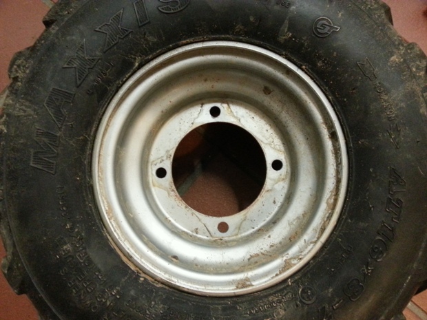

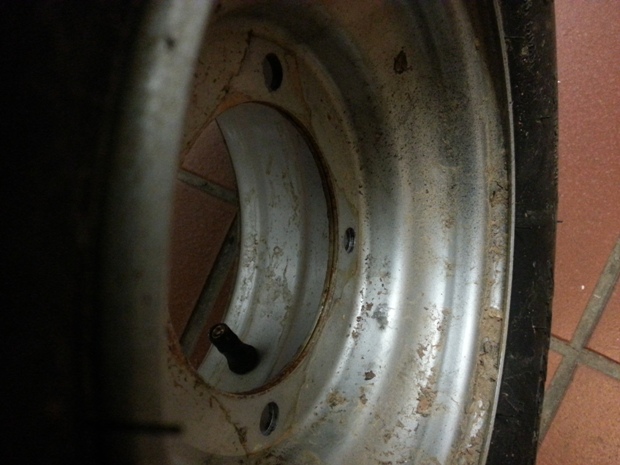

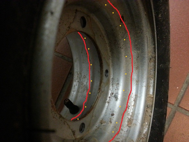

Queste sono le foto del cerchio:
135,11 KB
110,58 KB

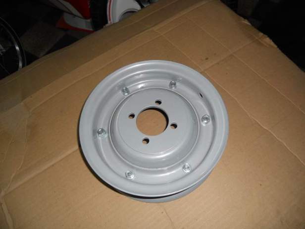

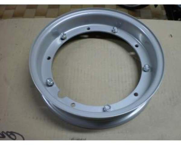

Un idea potrebbe essere questo cerchio per vespa, se l'interasse fori non corrisponde non sarebbe un problema fare quattro fori nuovi.
21,34 KB
L'unica cosa mi piacerebbe una ruota con diametro maggiore, corrispondente almeno a 20" 0 24" .

Inserito il - 30/12/2014 : 19:35:54  Mostra Profilo Invia a Nico Danger un Messaggio Privato  Rispondi Quotando
Ah, quindi il tamburo si smonta dal cerchio. Bene!
Allora le cose forse si semplificano!
Modifico le foto e le ri-posto così ti mostro l'ultima idea che ho avuto.

Questo cerchio mi sembra già più grande, si tratterebbe di costruire un adattatore da 4 fori a 5.
21,23 KB

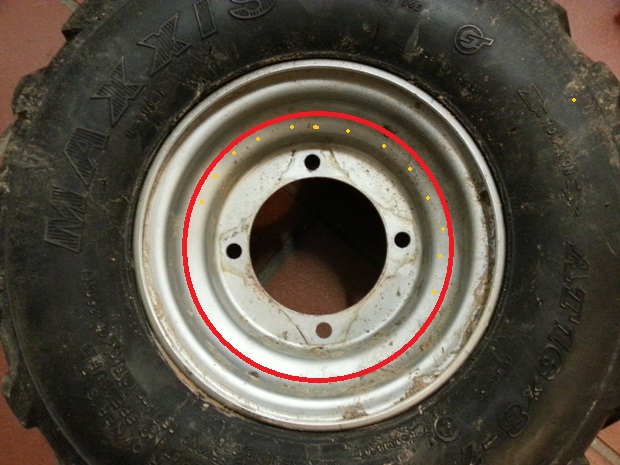

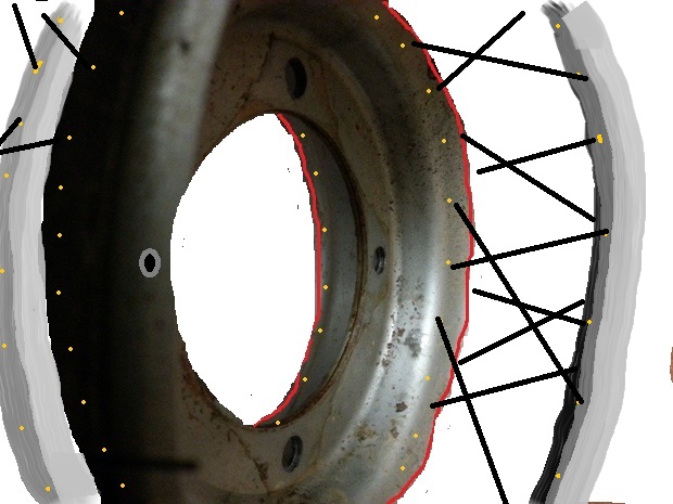

Inserito il - 30/12/2014 : 20:50:21  Mostra Profilo Invia a Nico Danger un Messaggio Privato  Rispondi Quotando
Dipenda anche un pò da quel che hai a disposizione..
Cmq, la mia idea era questa:
rimonti il cerchio e tutto quanto e usi il perno come se fosse un tornio
(magari sui mozzi posteriori del quad, che è più stabile)
e disegni una linea così e i punti dove fare i fori dei raggi.
126,05 KB
La misura, come ti dicevo, è meglio che te la fai suggerire da chi monta i motori hub..
103,06 KB
Poi, se fai come farei io, sempre mentre il cerchio è montato sul mozzo, taglierei io stesso il cerchio con il flessibile e lama da ferro sottile..
e otterresti due ali su cui fare 18 buchi per ala.
72,15 KB
Così i raggi tirerebbero sia dal lato dx che da quello sx sul cerchio da bicicletta e otterresti un cerchio con le misure che vuoi tu, robusto e sicuro e avresti i freni a tamburo originali e meno complicazioni.
98,28 KB
Poi, anche se non si è ultraprecisissimi, tipo tornio vero, credo che il cerchio si potrebbe centrare lo stesso..

Grande Nico, geniale
Non avevo afferrato, il disegno è molto chiaro vado subito a verificare il cerchio.

Bene direi che il discorso ruote anteriori è risolto, rimane solo da decidere se utilizzare la soluzione 1 quella di Nico, che però mi ha fatto venire un dubbio, visto che le ruote non si inclinano in curva magari un po' stretta non si aumenta parecchio il rischio di stallonamento del copertone ?
Soluzione due cerchio di una vespa o simile, con copertone motociclistico.
21,35 KB
E' forse più affidabile?
