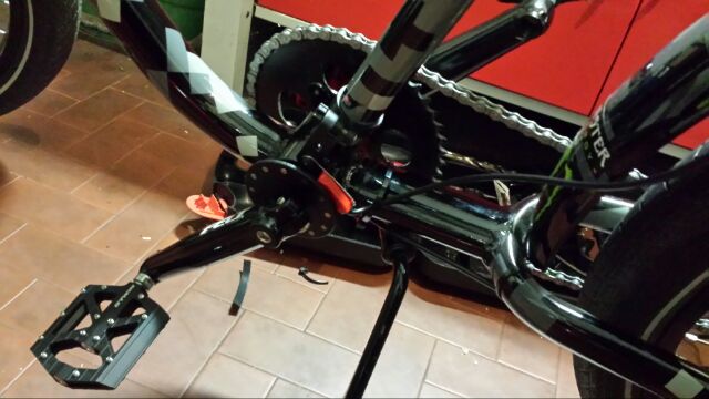

Inserito il - 21/10/2019 : 00:14:21  Mostra Profilo Invia a clara un Messaggio Privato  Rispondi Quotando
salve curiosando nel forum ho trovato questa discussione se e ancora valida il mio problema e di far funzionare il pas solo pedalando in avanti poi entra in funzione l acceleratore cosi e legale
con la mia modifica inizi a pedalare normalmente cosi attivi l accelleratore se smetti dopo circa 5 secondi si ferma tutto cosi e legale pero il problema e che funziona anche pedalando all idietro e legale ?

Scusatemi se ho capito il problema e quello che deve attivarsi solo in senzo di marcia io montato in parallelo all originale mi interompe l acceleratore per il tempo che voglio ok il il problema e solo il senzo di rotazione

Inserito il - 22/10/2019 : 23:47:49  Mostra Profilo Invia a clara un Messaggio Privato  Rispondi Quotando
si ai ragione non capivo quale era il problema della legalita
lacceleratore non deve partire se non pedali ok questo non e un problema con un teporizzatore retrigerabbile con ln 555 eliminando il pin 7 parte col pin 2 facendo contatto col polo negativo e torna a zero ogni volta che fa contatto ne costruiti diversi e montati con centraline universali predisposte con l acceleratore fino a qui tutto ok il problema e dare l impulso
col dischetto e un magnete e un sensore hall copia dell originale va alla grande senza strappi pero funziona anche pedalando all incotrario illegale ora ho capito vediamo se si riesce ha risolvere il problema
vi ringrazio e mi scuso se sono insistente sono pensionato con qualche annetto ho diverse esperieze in genere ora passo tempo col le bici le modifico e le riparo sempre per gli amici comsapevoli dell illegalita
