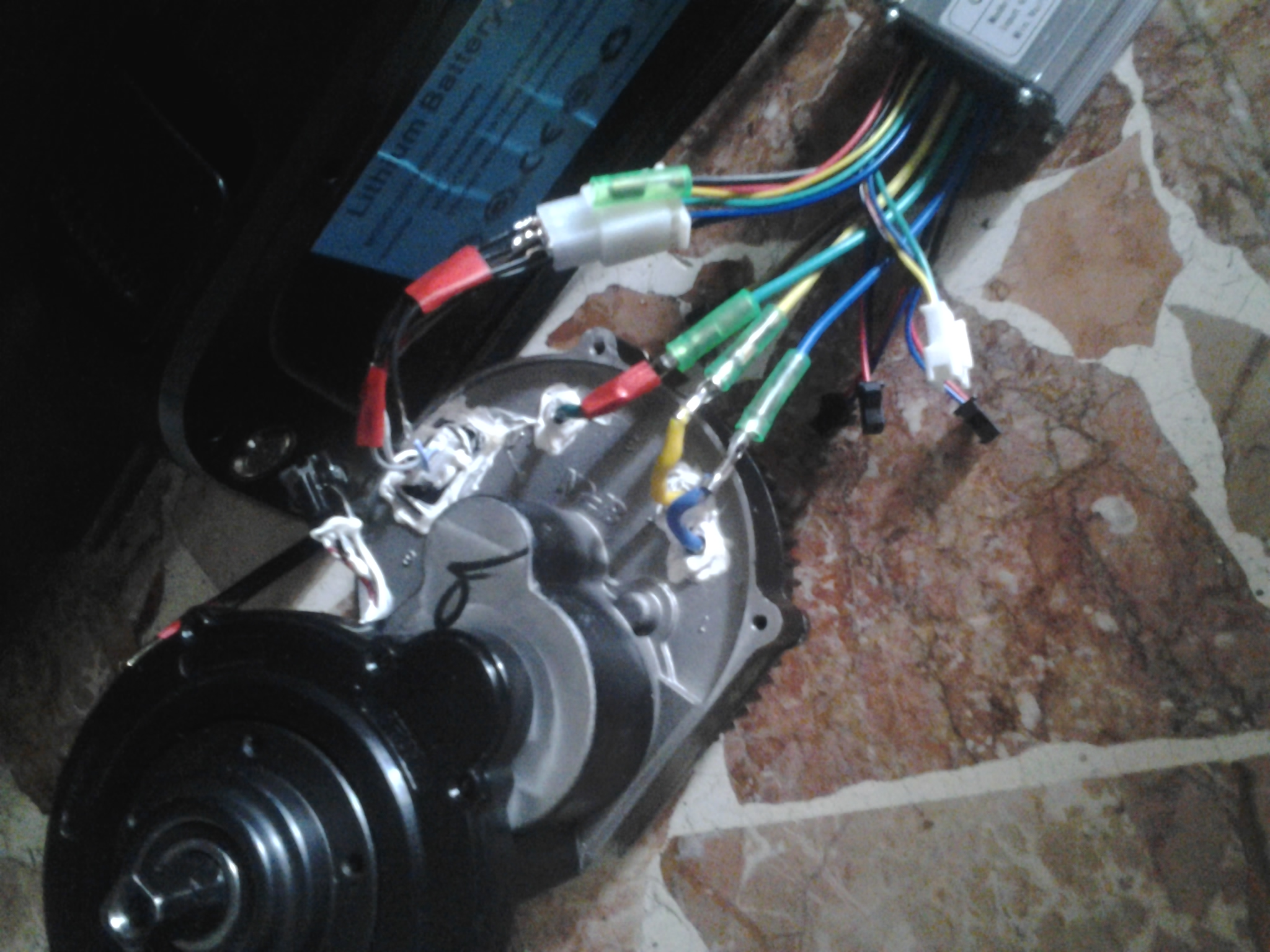

Salve a tutti,
mi rivolgo a voi perchè da solo resto in alto mare.
Ho qui una centralina brushless universale 48v 500w per far girare il motore centrale bbs02 della bafang. Non uso la centralina originale perchè è la seconda che sotto sforzo, con programmazione "acceleratore 100% assistenza sempre" , mi si spegne entro 1 minuto.
Assieme alla centralina (presa su eBay dall'Inghilterra) mi hanno fornito il display modello KT-LED880 48v 2.5 4k.
Collego gli spinotti e accendo il display. Prima cosa: premo il tasto "6 km/h" . Ruota per 2 secondi e si ferma. Senza danni.. infatti posso spegnere, riaccendere e ri-premere il tasto. Sempre uguale, ciò che accade.
Il venditore mi conferma che lo spinotto dell'acceleratore è blu-nero-rosso . Azionando l'acceleratore, il motore raggiunge una bassa velocità di rotazione, dando ancora piu' corrente si stoppa la rotazione, come accade premendo il "6 kmh". Non solo, la centralina si scalda velocemente anche dopo solo 30 secondi di rotazione. Il motore è smontato e su banco, quindi nessun carico.
Ho a disposizione anche il display originale bafang c961 solo che ha 3 fili, mentre il display che la centralina richiede ne ha 5.
CONFIDO IN VOIII :/ foto+video

Ragazzi, pare che giri al contrario rispetto a come vedo nel video youtube che ho postato prima. Infatti mentre gira non sento ticchettare la ruota libera, cosa che succede ruotandolo a mano al contrario. Devo invertire dei fili nello spinotto dell'hall sensor giusto? Non so quali:(

Risolto...
COME INVERTIRE IL SENSO DI MARCIA del Bafang BBS02 (trovato su un sito, funziona anche coi motori hub sensored)
FILI DELLA FASE:
CONTROLLER BLU-> MOTORE VERDE
CONTROLLER VERDE-> MOTORE BLU
FILI PICCOLI DI HALL:
CONTROLLER BLU-> MOTORE GIALLO
CONTROLLER GIALLO -> MOTORE BLU

Ecco come gira adesso che ho invertito la posizione dei fili:
Non credo di avere le difficoltà di chi deve cercare fra le 36 combinazioni della cavetteria Cyclone .. ma una cosa che posso confermare è che il display LED generico non cambia la velocità massima in base alla modalità LOW, MED o HIGH in cui mi trovo. Non dovrebbe regolare la tensione elettronicamente per gestire il max numero di giri rispettivamente al 33% , 66% , 99% ?
garman1987
106 Messaggi
Inserito il - 28/01/2015 : 23:00:31  Mostra Profilo  Visita l'Homepage di garman1987 Invia a garman1987 un Messaggio Privato  Rispondi Quotando
Non ho ancora scattato le foto, dopo il rimontaggio. Praticato 3 fori per lasciar fuoriuscire dalla calotta del bbs02 i 3 cavi di fase e successivamente attaccarli alle uscite del controller. Lateralmente, ho tagliato un rettangolo con la mola a disco per lasciar uscire i cavi hall in modo da attaccarli al controller. ;> In ultimo, metterò il silicone attorno al rettangolo e ai 3 fori

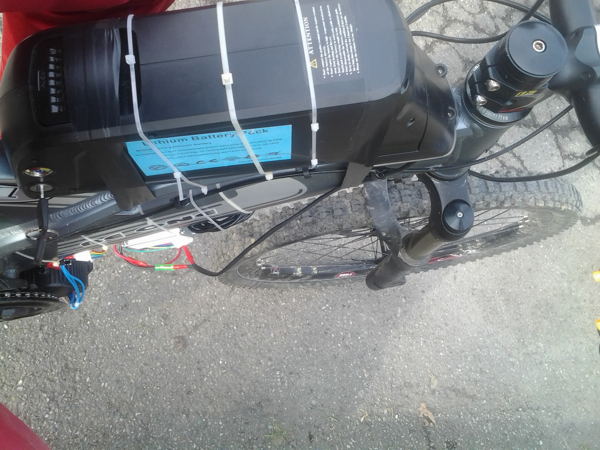

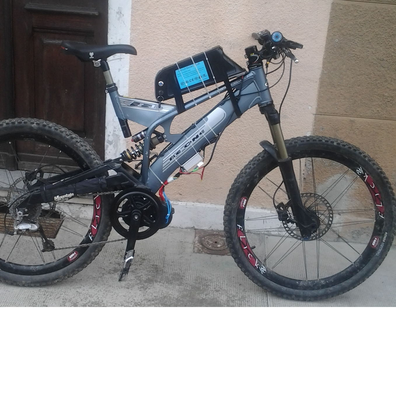

Ecco la belva finita:
1755,75 KB
garman1987
106 Messaggi
Inserito il - 29/01/2015 : 14:11:03  Mostra Profilo  Visita l'Homepage di garman1987 Invia a garman1987 un Messaggio Privato  Rispondi Quotando
La batteria è messa lì provvisoriamente..
1875,94 KB
