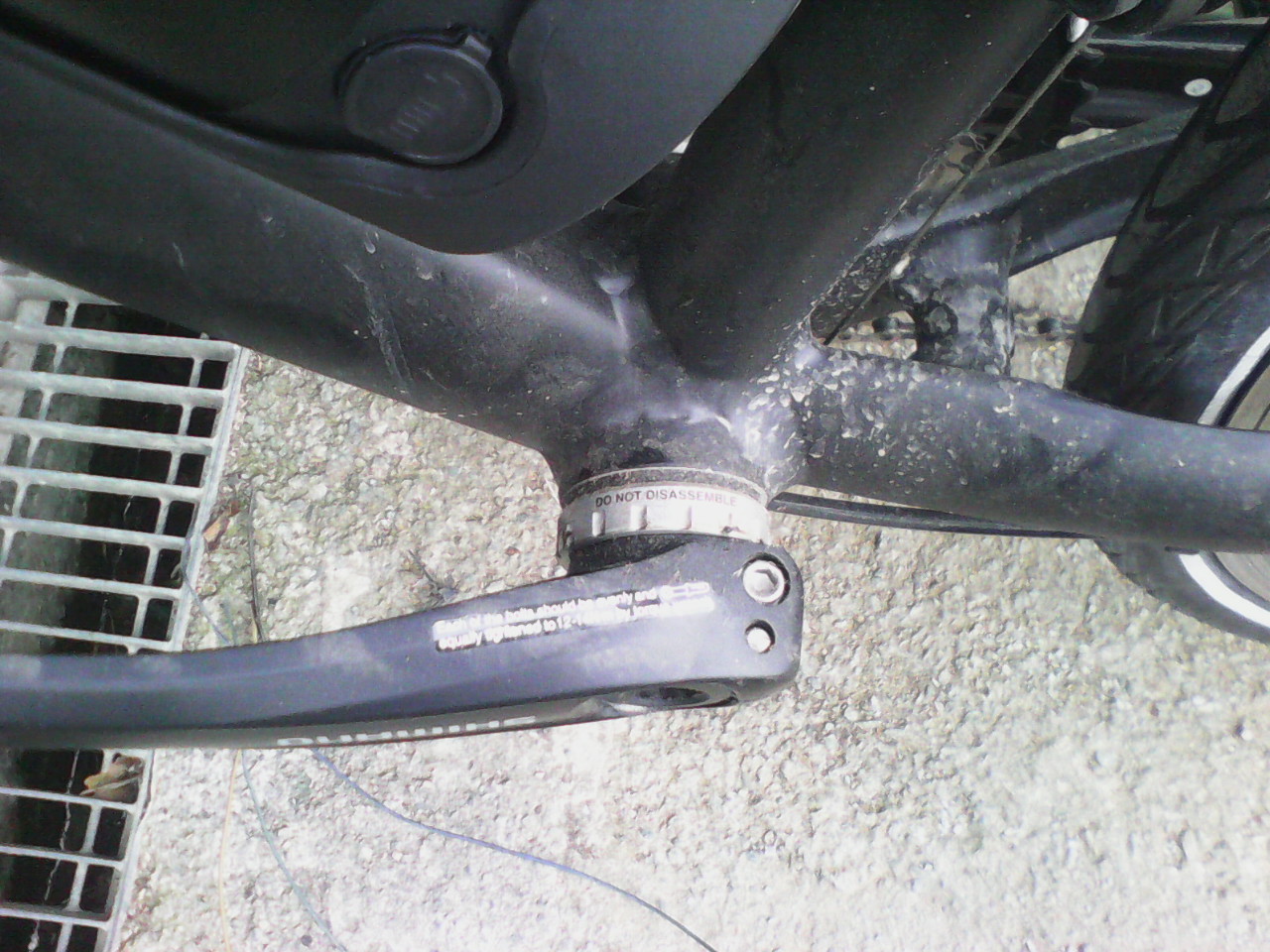

Ciao a tutti, prima di arrovellarmi il cervello e usare tutta la fantasia possibile, a qualcuno è già capitato di dover applicare il pas in questa situazione???
V ringrazio in anticipo, ciao

Ciao, situazione simile, avevo lo snodo del carro (una mtb Full) che non consentiva di montare il disco magneti. Ho risolto costruendo un disco magneti su misura che è stato incollato alla pedivella e quindi non ingombrava verso l'interno.
