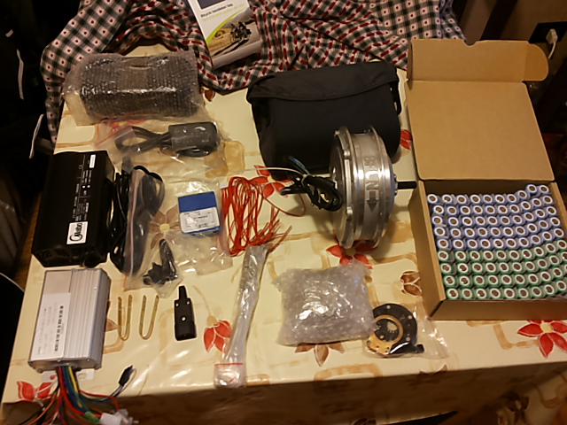

FabioR6
3375 Messaggi
Inserito il - 11/11/2014 : 14:07:08  Mostra Profilo Invia a FabioR6 un Messaggio Privato  Rispondi Quotando
Incredibile, 7 gg con pure il fine settimana di mezzo ed il pacco è nelle mie mani.!!!!
Sembra tutto perfetto.
Il Bpm è stupendo.
Spese di dogana, solo 45,42 €.
Quindi spesa totale 333 €.
E ho preso tutto.!!!
Pure il caricatore e il BMS.
Direi un gran dell'affare considerando anche i tempi davvero ristretti del trasporto.!!!!

FabioR6
3375 Messaggi
Inserito il - 11/11/2014 : 15:26:48  Mostra Profilo Invia a FabioR6 un Messaggio Privato  Rispondi Quotando
Ecco il tutto.
200,35 KB

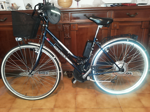

Inserito il - 20/11/2014 : 17:49:21  Mostra Profilo Invia a FabioR6 un Messaggio Privato  Rispondi Quotando
Dopo parecchie peripezie, finalmente l'ho finita.!!!!
Credo ke uno ke ha poca manualità e conoscenza, avrebbe avuto la vita impossibile, xò io non mollo mai.
Direi ke eLifebike è solo x esperti.
185,4 KB

emme51
802 Messaggi
Inserito il - 20/11/2014 : 17:59:58  Mostra Profilo Invia a emme51 un Messaggio Privato  Rispondi Quotando
complimenti, una bella soddisfazione... poi ci fai sapere i commenti della morosa..
6969 Messaggi
Inserito il - 20/11/2014 : 18:07:53  Mostra Profilo Invia a luc_maz48 un Messaggio Privato  Rispondi Quotando
Complimenti!
E' una grande soddisfazione!
Attendiamo....

Inserito il - 21/11/2014 : 10:18:52  Mostra Profilo  Visita l'Homepage di blindo7 Invia a blindo7 un Messaggio Privato  Rispondi Quotando
ottimo lavoro Fabio,dalle celle ai raggi tutto fatto in casa,
altro che i kit plug & play, e non senza intoppi,buon divertimento!!!
Inserito il - 21/11/2014 : 10:20:22  Mostra Profilo  Visita l'Homepage di blindo7 Invia a blindo7 un Messaggio Privato  Rispondi Quotando
dimenticavo ottima scelta la borsa verso l'interno non ci avevo mai pensato e ti copierò
FabioR6
3375 Messaggi
Inserito il - 21/11/2014 : 12:04:56  Mostra Profilo Invia a FabioR6 un Messaggio Privato  Rispondi Quotando
grazie grazie ragazzi.
Sono soddisfazioni. Tutto dalla A alla Z fatto in casa.
Grazie a tutti dei piccoli aiuti, anche se per dire la verità ero talmente preso dalla foga di montare tutto non ho nemmeno guardato i vari schemi che il sito aveva messo riguardo i fili.
poi c'è stato il discorso del gas che se non era inserito non faceva lavorare il pass, e come qualcuno di voi ha detto non era mai capitato.
Credo ke la batteria mi darà molte soddisfazioni.

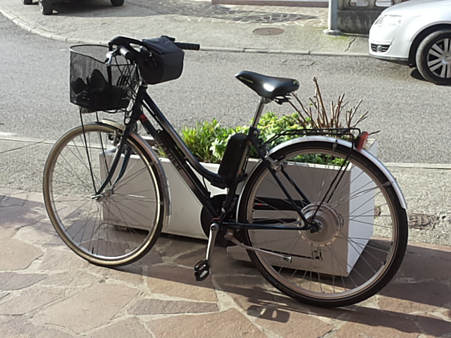

FabioR6
3375 Messaggi
Inserito il - 22/11/2014 : 12:41:43  Mostra Profilo Invia a FabioR6 un Messaggio Privato  Rispondi Quotando
Ecco la versione definitiva.!!!!
Lavoro più pulito possibile.
Provata proprio ora. Il motore spinge davvero bene, centralina silenziosa, interviene in modo molto molto fluido, e obbliga un po a pedalare
Sono molto soddisfatto del mio lavoro.!!!!
La batteria sembra una bomba.!!!
Per ora ho fatto 10 km e segna ancora tutto a manetta.
Non ho il contachilometri, ma credo ke faccia circa 36 km/h.
A breve altri test.
184,36 KB

FabioR6
3375 Messaggi
Inserito il - 23/11/2014 : 17:37:47  Mostra Profilo Invia a FabioR6 un Messaggio Privato  Rispondi Quotando
Eccoci qua, dopo una bella uscita con la morosa. Io con la mia Cube motorizzata 9C e lei col kit ke sapete.
Percorso 52 km, andatura sempre sui 30 all'ora, con circa 10 km fatti al massimo
Ho riscontrato alle stesse andature 530 wh di consumo totale, quindi un ottimo 10,1 wh a km. Considerando ke conoscendola, ha contribuito assai poco, se non nulla, Direi benissimo.
Percorso pianeggiante tranne un sottopasso bello ripido e 3 cavalcavia e 100 metri di dura salita, il tutto da moltiplicare x 2 tranne la salita.
Il motore arrampica benissimo, ed è davvero molto molto fluido!!!
Gran bella coppia. Direi perfetto x le esigenze della morosa.
Ke dire, se non super soddisfatto e lei mi ha detto ke è felicissima della sua nuova Bipa.
Ne sembra già stregata.
Come ben sapete la Bipa crea dipendenza.
Super kit davvero.
Ps: Abbiamo portato via il caricabatteria è ricaricato esattamente 1 ora, quindi ho buttato altri 4 Ah nella batteria.
Arrivati a casa aveva ancora 3 tacche su 4.
Potrebbe essere ke lei ha consumato meno di me, visto ke la sua bici pesa molto meno e lei pure, ed il Bpm è assai più scorrevole del mio 9C.
Secondo me ce la faceva ad andare e tornare, ma non ho voluto stressare la batteria.
A breve arriverà il wattmeter, così vedrò i reali consumi.

Scusa Fabior6 ma non ho capito esattamente che kit hai acquistato, potresti darmi maggiori dettagli?
Avrei una seconda domanda, potrei prendere lo stesso kit ed alimentarlo son una lipo da 6s o il regolatore non è tarato per voltaggi così bassi?
ciao Marco
FabioR6
3375 Messaggi
Inserito il - 03/12/2014 : 09:11:18  Mostra Profilo Invia a FabioR6 un Messaggio Privato  Rispondi Quotando
Questo è il controller, ma il mio kit è un mix di esigenze varie.
1. La morosa voleva grinta in salita in previsione di qualche gita sulle ciclabili austriache
2. Volevo un motore affidabile
3. Volevo una batteria ke si asportasse in pochi secondi.
4. Volevo solo Pas
5. Volevo facesse almeno 32 km/h.
6. Lo volevo più invisibile possibile.
http://www.elifebike.com/peng/iview.asp?KeyID=dtpic-2014-3K-SAUG.5TSEX

paco
14 Messaggi
Inserito il - 03/12/2014 : 18:46:14  Mostra Profilo Invia a paco un Messaggio Privato  Rispondi Quotando
Ma hai pagato così poco con motore . controller e pure batterie?
Nella foto hai una scatola con 90 celle... e sei riuscito ad averle per così poco?
FabioR6
3375 Messaggi
Inserito il - 03/12/2014 : 23:14:01  Mostra Profilo Invia a FabioR6 un Messaggio Privato  Rispondi Quotando
Le celle erano anche x altri progetti.
Lo batteria l'ho fatta io con 50 pile.
Il kit è un mix.
Avevo certe esigenze.

mar976
423 Messaggi
Inserito il - 20/02/2015 : 12:01:31  Mostra Profilo Invia a mar976 un Messaggio Privato  Rispondi Quotando
Il Bpm è stupendo.
(Visto che hai speso in totale 333€)
Immagino che i 113 $ siano solo per la spedizione e che le pile non siano comprese nell'ordine.
Se hai pagato solo 45 € vuol dire che in dogana non ti hanno considerato il motore come un prodotto "finito" ma "smontato".
Se invece tu avessi preso il cerchio con su il motore raggiato avresti pagato dei dazi doganali maggiori; é tutto corretto?
Scusa le troppe domande ma devo capire se economicamente convenga comprare dalla Cina i singoli pezzi e montarli da me oppure acquistare un kit preconfezionato dalla vecchia Europa o dalla bella Italia
(^_-)
Credo di non essere l'unico a porsi questo quesito... Visti i tempi
FabioR6
3375 Messaggi
Inserito il - 22/02/2015 : 09:32:56  Mostra Profilo Invia a FabioR6 un Messaggio Privato  Rispondi Quotando
Mar 976.
Il prezzo è riferito al solo kit, comprendente tutto.
Quindi anche caricatore e BMS.
Mancano solo le celle. Ke ho preso da un' altra parte.
il motore era sciolto,cerchio a parte e raggi a parte.

Ciao Fabio una domanda , la batteria la hai messa nella borsa e nel case sotto la sella ci sta la centralina ? Quel case lo hai preso da Elifebike?www.elifebike.com/upfile/dtpic/2014/3K/SAUG.5TSEX/AYR0GN_8R3YA.jpg
Complimenti per la realizzazione pulita
Felice di pedalare con
Fantic Xf1 Integra 160
Haibike Xduro AMT 26(venduta)
mar976
423 Messaggi
Inserito il - 22/02/2015 : 11:56:47  Mostra Profilo Invia a mar976 un Messaggio Privato  Rispondi Quotando
@FabioR6
Grazie per la precisazione
FabioR6
3375 Messaggi
Inserito il - 22/02/2015 : 16:48:46  Mostra Profilo Invia a FabioR6 un Messaggio Privato  Rispondi Quotando
Depis61, esatto!!!!
Quel contenitore comunque è troppo piccolo x una batteria seria.

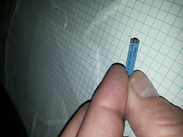

FabioR6
3375 Messaggi
Inserito il - 23/04/2015 : 17:45:37  Mostra Profilo Invia a FabioR6 un Messaggio Privato  Rispondi Quotando
Ho messo questo x far credere alla centralina ke ci sia l'acceleratore.
Cube trekking
34.600 km in aumento....
mar976
423 Messaggi
Inserito il - 23/04/2015 : 17:59:48  Mostra Profilo Invia a mar976 un Messaggio Privato  Rispondi Quotando
@Fabior6
Ecco la soluzione che cercavo!
Mi sembrava un controsenso comprare l'acceleratore e non poterlo usare.
Mi spieghi gentilmente i collegamenti che hai fatto?
Scusami se ti chiedo maggiori dettagli ma ho paura di rompere la centralina e dover aspettare 10 giorni per farne arrivare un'altra
