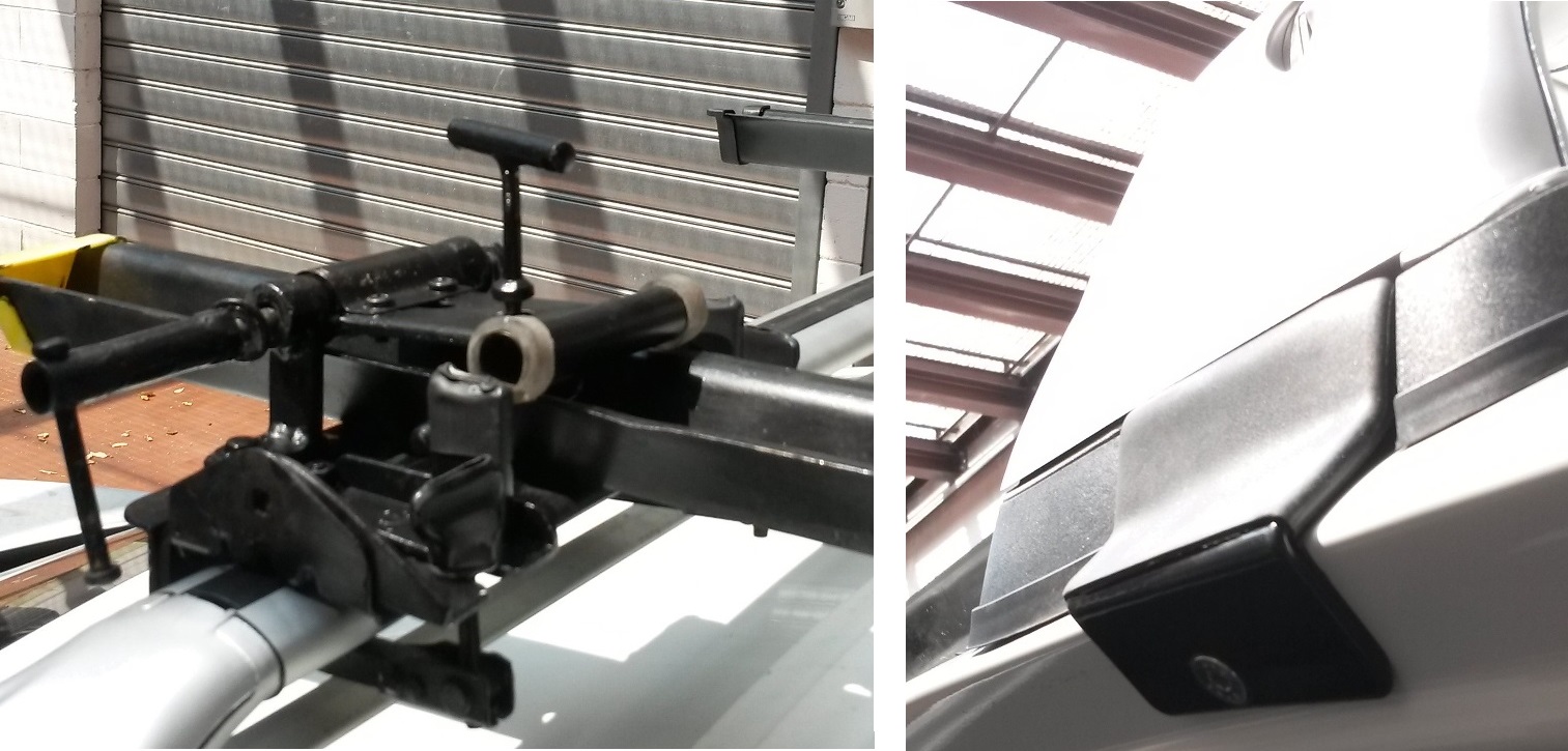

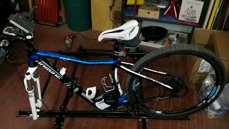

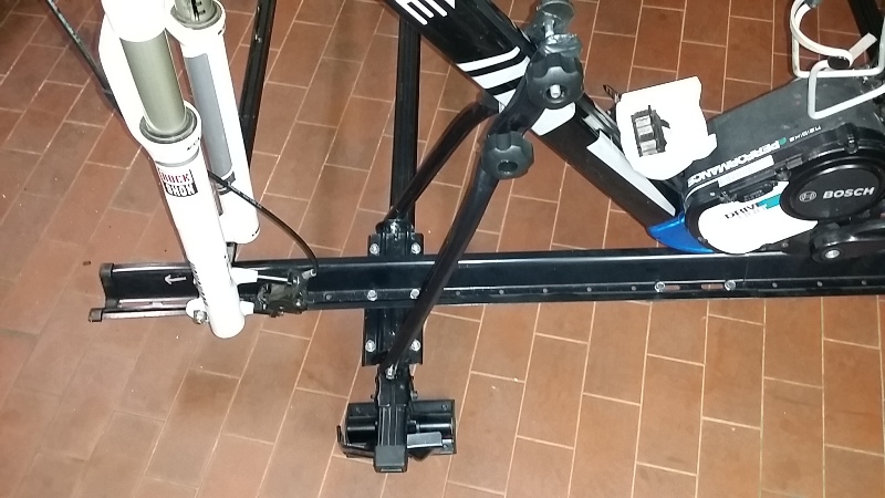

Per le trasferte utilizzo un classico portabici sul tetto.
Viaggio sempre con la paura, perchè la bici tenuta solo dalla pinza al centro del telaio mi dava poca sicurezza, ho pensato di migliorare la stabilità e sicurezza del fissaggio ed ho apportato qualche modifica.
Sicuramente adesso è MOLTO più stabile e sicura ed è più difficile portarla via mentre sono nel bar a fare colazione.
Allego qualche foto se può interessare.

La bici è molto salda e non si muove assolutamente, naturalmente devo fissare con una cinghietta anche la ruota posteriore.
Quando la fissi con i bulloni sulla forca non serve più la pinza che prende il tubo obliquo. Sono andato oggi a fare un giro sul lago maggiore, Enobike ed io, a 110Kmh nessun problema.
La mia bici ha il foro passante ed ho costruito un aggancio ad hoc, Enobike ha l'aggancio come il tuo e la rondella che si inserisce nella sede della forca è la sicurezza.
Il problema potrebbe essere il fissaggio del sistema alla macchina; sulla mia (giulietta) c'è una vite M6 nel vano fra portiera e tetto che fissa con sicurezza l'aggancio delle barre.

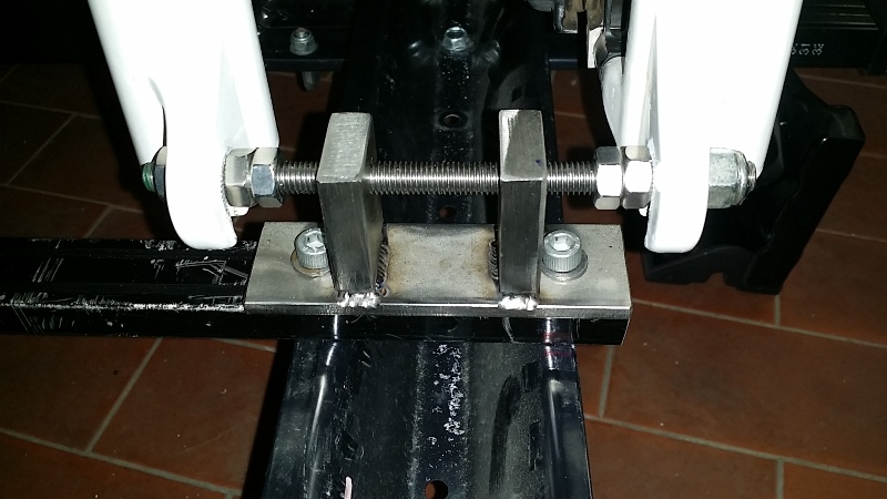

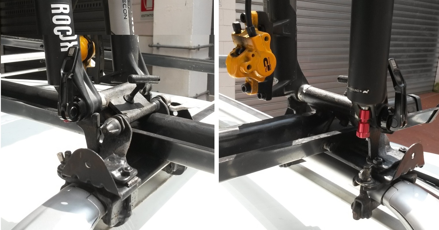

Tanto per non fare torto alla mia citazione preferita: ecco come ho migliorato il mio portabici.
Sono partito da uno vecchissimo che avevo pagato 14000lire, tolto i cavallotti di serie e ho irrobustito l'aggancio rendendolo nel contempo facile e veloce da smontare. L'aggancio della bici l'ho realizzato con un vecchio perno della ruota ed ho saldato un tubo con manovella al dado per un più veloce fissaggio; ho tolto la pinza per il tubo obliquo che non serve più.
Con l'avvento della haibike con foro passante sul mozzo ho applicato due appoggi per le forcelle ed una piastra con due fori passanti: uno per fissare la piastra sul perno per la forcella classica ed uno per il foro passante; il tutto viene costretto verso il basso con il galletto in mezzo. E' molto stabile se scuoti le bici balla tutta la macchina.
La sicurezza per il fissaggio delle barre alla vettura è la vite svasata M6 che si vede nell'ultima foto.

Ottima idea anche la tua Giordano.
