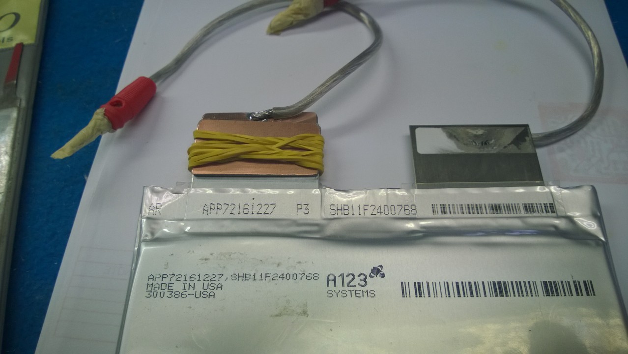

Inserito il - 23/05/2015 : 19:06:12  Mostra Profilo  Visita l'Homepage di Daniele Consolini Invia a Daniele Consolini un Messaggio Privato  Rispondi Quotando
Ho finalmente trovato il tempo di preparare la cella per il test.
Saldato il cavo sul lato rame e fatto un sandwich con vetronite e alluminio lucidati a specchio uniti con un paio di elastici ben stretti al fine di limitare la resistenza di contatto quanto possibile.
Stanotte la carico.
Domani, tempo permettendo traccio la curva di resistenza interna.
Per tracciare la curva userò un carico a corrente costante (il massimo che mi consente il carico, ora non ricordo, ma siamo sotto i 10A) e misurando la tensione della cella sotto carico ed a vuoto in vari punti della curva di scarica posso tracciare l'andamento della resistenza interna DC (che è poi il nostro dato di riferimento) in funzione del punto della curva di scarica.
La cella è made in usa, mai usata, in stoccaggio da più di 12 mesi.
l'ideale sarebbe fare questa curva dopo un centinaio di cicli, ma non ho tempo voglia e possibilità di fare tutti questi cicli a questo elemento, in quanto il banco di misura deve lavorare su altra cella, quindi farò una cosa relativamente rapida.
182,64 KB
Inserito il - 24/05/2015 : 02:32:39  Mostra Profilo  Visita l'Homepage di Daniele Consolini Invia a Daniele Consolini un Messaggio Privato  Rispondi Quotando
Cella in carica. La resistenza misurata delle connessioni che comprende le 2 banane (saldate in punta e quindi ottimizzate e con cavi saldati) il cavo da 3mm in rame OFC e morsetto, se cosí possiam chiamarlo, pari a 6.62mOhm. Prima lettura di resistenza della cella durante la fase di carica a 6.00A pari a 9-6.62mOhm= 2.38mOhm.
Stanotte si carica, domani faccio una scarica a 5A se ho tempo e faccio le letture.

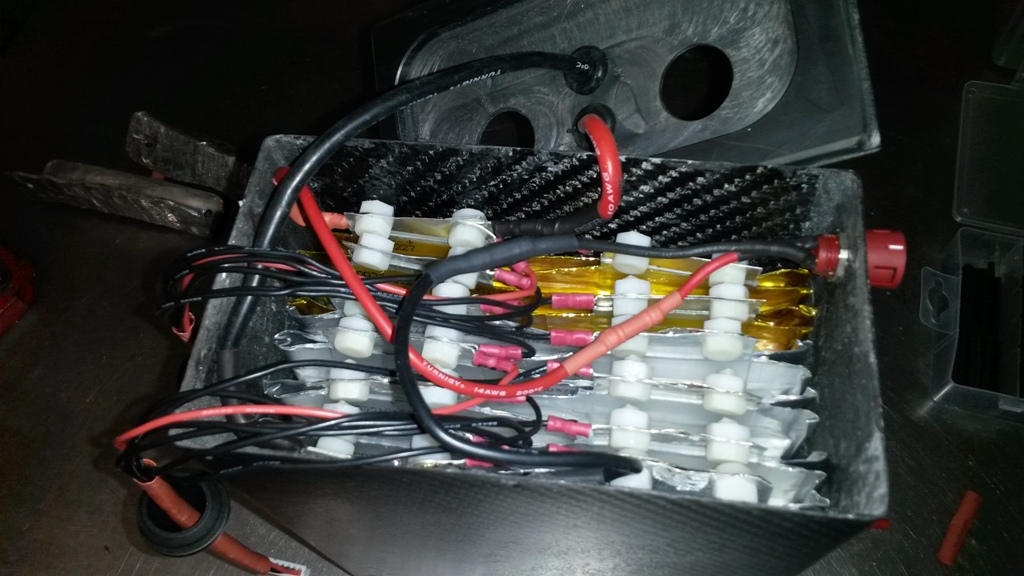

Kamel
283 Messaggi
Inserito il - 25/05/2015 : 09:40:13  Mostra Profilo Invia a Kamel un Messaggio Privato  Rispondi Quotando
Ciao Daniele,
il BMS è esattamente quello che hai supposto, verde con dissipatori, preso anche quello da Mario. Un giorno accendo la bici, la Kelly mi da il segnale di ok ma appena accelero si spegne il tutto.
Verificato che il resto era ok, riapro il contenitore batterie e mi accorgo che quando chiedo corrente iniziano a scaldare vistosamente i mosfet. Levo il BMS e il tutto ricomincia a funzionare alla perfezione. Dato che era già la seconda volta, decido di non rimontarlo piu'. Da allora il pacco è libero e va una meraviglia, finchè mi accorgo del rigonfiamento. Preciso comunque che me ne sono accorto solo visivamente perchè non ha avuto in realtà un evidente calo di prestazioni.
L'autoscarica la escluderei perchè ho sempre tenuto tutte le batterie sotto controllo.
Per quanto riguarda il charger mi sono regalato il ROBBE i4 che ha un equalizzatore che arriva fino a 12s. Adesso che ho riassemblato il pacco con le celle nuove ho fatto prima una scarica a 5a e poi una carica complete, sempre a 5a, il tutto per una durata di quasi 24 ore (lascio le celle in bilanciamento finchè non sono proprio tutte esattamente a 3,7v).
Ora il pacco sulla bici è formato da 8 delle vecchie celle Made in USA e 4 delle nuove Made in Korea.
Questo è il risultato:
218,53 KB
Nel frattempo ne ho assemblato uno di "riserva" da 9 celle dove ho usato 7 celle nuove made in Korea e 2 delle vecchie che non si sono ancora gonfiate ma sembrano essere un po' più mollicce delle altre. Queste ovviamente le ho lasciate a margine per eventualmente sostituirle facilmente.

Inserito il - 25/05/2015 : 10:34:10  Mostra Profilo  Visita l'Homepage di Daniele Consolini Invia a Daniele Consolini un Messaggio Privato  Rispondi Quotando
Io mi ero ripromesso di fare il test, ma ieri ho fatto altro...vedo di iniziarlo stasera. Ci vorranno 4 ore...che 2 scatole.
Il mio robe powerpeak infinity 3 legge con risoluzione del mOhm, quindi non ho la virgola, prenderò con me il tester buono, altrimenti rischio di avere troppo errore sui cavi.
Certo che a prima impressione, visto il risultato in carica, pare che il problema maggiore sia la connessione tra celle e non la resistenza interna.
Penso che il tuo danno sia stato qualche LVC di troppo quando i mosfet si sono cotti. Certo che cuocere un bms da 60A...che spike hai!
Io sto sgolosando il powerpeak eternity
Inserito il - 04/06/2015 : 19:40:07  Mostra Profilo  Visita l'Homepage di Daniele Consolini Invia a Daniele Consolini un Messaggio Privato  Rispondi Quotando
Ciao a tutti, ho uasi finito la curva di impedenza...se di curva si può parlare, faccio un pochino ogni giorno a causa dello scarso tempo.
Son arrivato a scaricare 15Ah sino ad ora è la resistenza interna della cella DC è poco sopra i 2 mOhm...ora non ho i dati sotto mano, vado a memoria.
Quello che sino ad ora appare evidente è che su questi elementi made in usa il problema reale sia connettere le celle una all'altra.
Il contatto che ho creatocon notevole superficie lucidata a specchio è comunque di 4mOhm. Forse imbullonando si migliora la situazione, ma è evidente che il grosso ostacolo in queste celle sta nelle connessioni più che nella cella stessa.
Appena avrò l'andamento della parte finale della scarica vi terrò informato.
