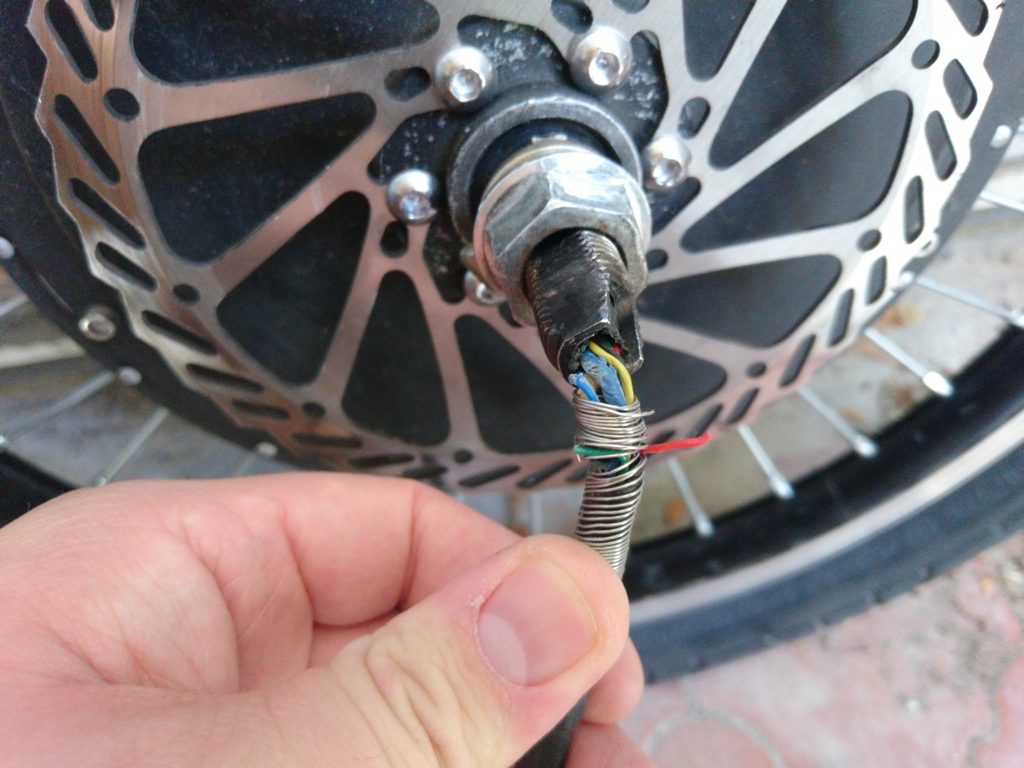

Ragazzi ho una bella rogna...
Il cavo principale che arriva al motore nella ruota posteriore,è tutto ciancigato e spelato proprio nel punto in cui si attacca alla ruota ...
Si tratta di un motore GT German technology
Ovviamente il motore non parte più...
per cui dovrò rifare la cablatura non ho mai aperto un motore di una bicicletta c'è qualche immagine o qualcheduno sul forum che abbia postato un video?
Non saprei da dove cominciare....

Il venditore poco c'incastra, la zona è stata chiaramente danneggiata da urto o sfregamento: Non è un guasto elettrico ma meccanico!!!
Ricordati che non potrei sostituire i tre cavi di potenza con altri di identica sezione ma in rame, quelli dei motori sono cavi in lega particolare e se ci metti quelli in rame riscaldano!

io a colpo d'occhio vedo spezzati 2 cavi molto sottili,rosso e verde,gli altri più grossi paiono solo un po' spelati ... Quelli di potenza quali sarebbero?
36505 Messaggi
Inserito il - 08/06/2015 : 08:40:43  Mostra Profilo Invia a Barba 49 un Messaggio Privato  Rispondi Quotando
La zona è molto danneggiata, quindi qualcosa è accaduto: Se la molla fosse stata in sede e il cavo non avesse ricevuto urti o strattoni ti assicuro che una cosa simile non sarebbe mai accaduta, nemmeno in 100 anni di uso intenso.
Da quello che si può vedere sembra che il cavo anzichè uscire trasversalmente dall'apposito incavo (verso la destra della foto, per capirci) sia stato fatto uscire assialmente e addirittura "tirato" nel senso opposto a quello logico: Se fosse uscito come da progetto non avrebbe mai potuto tranciarsi in quel punto, quindi rifletti.
Il cavo è unico, è un cavo apposito per motori elettrici, ma siccome talvolta non trovandolo in commercio (otto conduttori) si cerca di ripiegare su cavetti singoli ho voluto avvisarti.
Naturalmente non potrai sostituire i soli cavetti tranciati, il cavo originale occupa di fatto tutto lo spazio disponibile, comunque se lo spezzone che va dalla rottura alla centralina è abbastanza lungo per poterne tagliare una decina di centimetri puoi pensare di riutilizzarlo dissaldando i cavetti sul motore, accorciando il cavo e risaldando il tutto.

non ti sei accorto, ma visto il danno , hai sciacchiato il cavo mentre presentavi la motoruota sui forcellini, probabilmente era piegato in una maniera particolare e non ti sei accorto.
Come dice il grande Barba49, sono cavi particolari, per cui una soluzione percorribile è quella di accorciarli e risaldarli. La molla con un po' di pazienza si puo' tentare di recuperarla.

Ma la molla francamente ridotta così a che.serve? Se in quel microspazio riesco a saldare ed isolare bene il tutto, potrei anche levare via la molla e fargli una copertura migliore è più resistente con magari una guaina metallica... Giusto?

Ho sistemato il cavo, mi è andata bene perché i cavi della potenza erano solo un po' spelati, per cui mi è bastato isolarli per benino,mentre gli altri cavini li ho risaldati, certo non è un capolavoro ma con una buona dose di nastro isolante finale,sembra che il cavo se ne stia buono buono li....
Oggi la provo un po' e vedo se tiene botta...

Non è una buona soluzione, se non hai capito il perchè del danno la cosa si ripresenterà, oppure lo hai capito ma non ti va di condividerlo?
La molla non serve a niente, fai passare il cavo dal lato previsto piegandolo di 90° e poi silicona il tutto!

Al silicone non avevo pensato... Il cavo ora è meglio non piegarlo, troppe saldature, ho usato un foglio di metallo ripiegato attorno al cavetto,per tenerlo rigido giusto nel punto delle saldature,un paio di fascette per evitare che.slitti via, e bon....
sicuramente sarà stato un errore di montaggio della ruota da parte di chi la ha gommata, magari senza staccare il filo dal telaio e dalla centralina, lasciando la ruota a penzoloni, oppure appoggiandosi di peso proprio sul cavo lasciato sotto il perno... Non ci piove....
