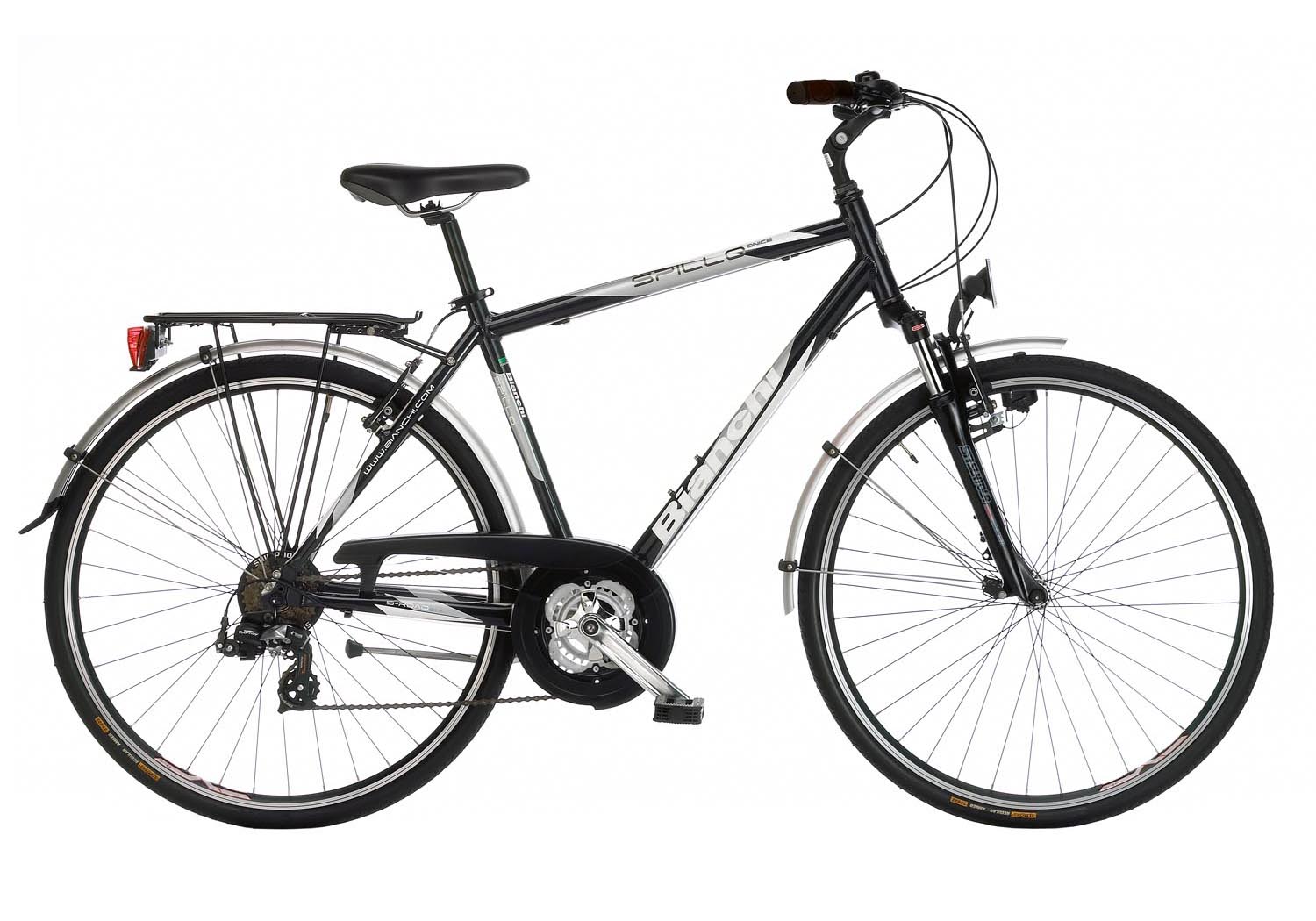

Dovrei elettrificare una Bianchi Onice Spillo con motore posteriore conservando le marce, non so se il pacco pignoni è a cassette o altro come faccio a saperlo senza smontare il tutto ?
Quale rivenditore mi consigliate ?
Faccio piccoli tragitti quindi un abatteria piccola 8-9 A. andrebbe bene ...

Se è uguale a quella della foto il pacco pignoni è a filetto..
Ne stiamo finendo una uguale (con batteria da 15..)
se vuoi puoi venire a vedere appena è completa, siamo a Napoli.
A filetto significa con filettatura vero ? Se acquisto un kit (sto cercando uno senza troppi fili , esistono ?), si puo' adoperare il pacco pignoni originali ?
SWHX posteriore ad esempio ?
Grazie che tipo di motore ci state montando su ?

Con l'SWXH puoi conservare il tuo pacco pignoni, quanto ai fili in giro c'è poco da fare, gli unici motori che hanno la centralina integrata sono i Golden Motors e i kit BionX, gli altri hanno la centralina esterna.
Si recupera la tua ruota libera (i pignoni insomma)...
Per il motore c'è l'imbarazzo della scelta, noi in questo caso abbiamo usato un motore simile all'swhx e una batteria inserita nel portapacchi che ha anche un alloggiamento specifico per far sparire la centralina e tutti i cavi...
Sulle bici elettrificate da noi cmq abbiamo sempre inserito la centralina o almeno i connettori in una scatolino di alluminio per fare un lavoro pulito...

Ho visto che esiste un kit che ha la stessa cablatura del motore centrale BS01.
In pratica con una centralina con pochi cavi che escono semplici da collegare e wather proof.
Tipo questo : http://italian.alibaba.com/product-gs/lcd-electric-bicycle-kit-ebike-conversion-kits-1584559219.html?s=p
Vendete il kit per ruota posteriore ?

Guarda che il kit di cui hai postato il link riguarda un normale motore con centralina esterna e MOLTI cavi a vista, quindi uno identico a tutti gli altri, e quanto al fatto che il tutto sia impermeabile mi viene da sorridere...
