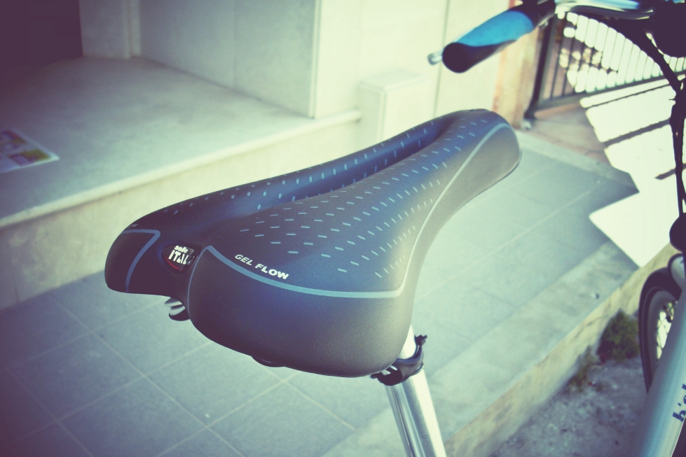

Proprio ieri ho finalmente sostituito la sella originale con questa qui:
al modico prezzo di 25 euro, imbottitura al gel, sufficientemente stretta, scanalatura salvapalle...per adesso mi sto trovando piuttosto bene, è comoda e non intralcia la pedalata come quel dinosauro che ci montano di serie. Ciaociaociao
