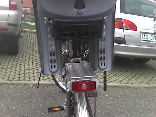

Finalmente sono riuscito ad adattare il seggiolino della Decathlon HAMAX Siesta in modo da poter portare a spasso il pargolo anche nelle gite fuori porta.
Il vantaggio di questi seggiolini è che l'attacco è separabile dal seggiolino vero e proprio, quindi in caso di più biciclette basta comprare un solo seggiolino e poi un numero di attacchi pari alle biciclette su cui si deve montare il seggiolino.
Questo era già montato sulla cinesona, ora posso dividerlo con la cinesina
Descrizione:

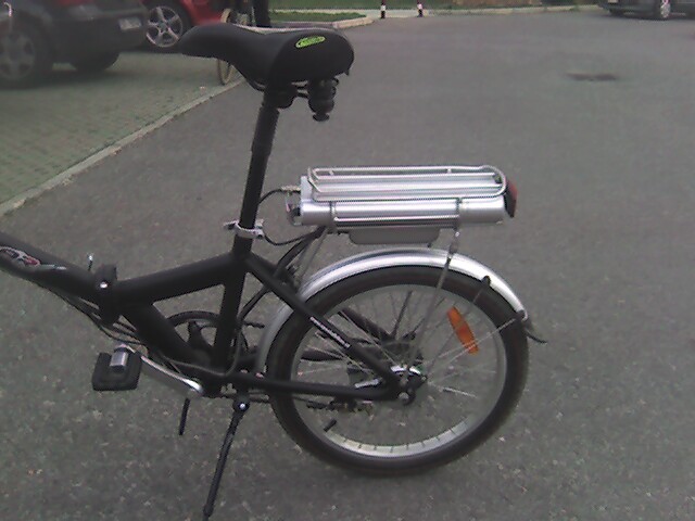

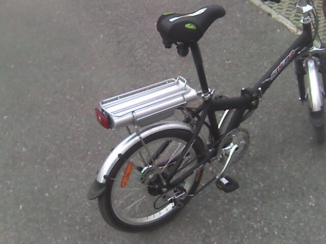

Bicicletta senza il kit montato:
62,46 KB
Visto da dietro:
80,24 KB

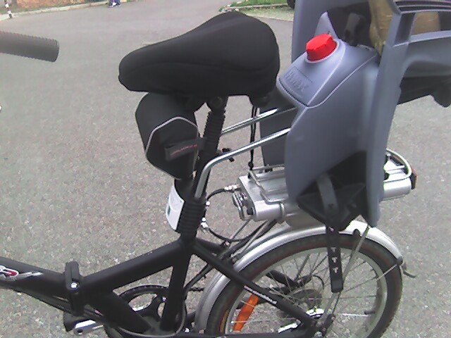

Seggiolino montato:
82,43 KB
Visto da dietro:
84,64 KB

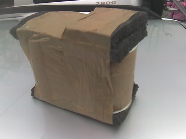

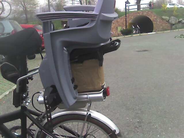

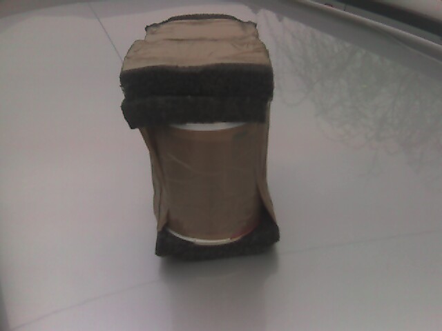

Non fidandomi però di affidare tutto il carico del seggiolino al cannotto reggisella, ho provato questa soluzione:
ho inserito questo spessore sotto al seggiolino:
37,09 KB
27,7 KB
L'assieme montato:
79,74 KB
73,55 KB
Lo spessore è stato otteuto con 2 lattine vuote di futtosio (!), qualche spessore di polietilene a bolle elastico spesso 1,5 cm e del nastro adesivo marrone.
Lo spessore potrebbe sembrare fragile ma ci sono salito con i piedi per verificarne la tenuta e il tutto ha retto per qualche secondo a 100 Kg di peso
Il portapacchi della piccola è d'acciaio quindi penso che almeno una decina di Kg li possa reggere.
Il tutto è stato collaudato con successo questo pomeriggio in una gita fuori porta di un paio d'ore su una splendida ciclabile dalle parti del lago di Ghirla (vicino Laveno).
Posso dare qualche ragguaglio in più a chi fosse interessato.

Aggiungo, riguardo al mio post, che nonostante che il baricentro della bicicletta si alzi un poco per via della posizione alta del seggiolino, comunque rimane sempre ben manovrabile (con le dovute cautele).
Consideriamo tra l'altro una massa complessiva di almeno 150 Kg, il risultato mi pare buono e la piccola regge molto bene al carico ed alle pedalate senza scricchiolii e altri comportamenti strani.
